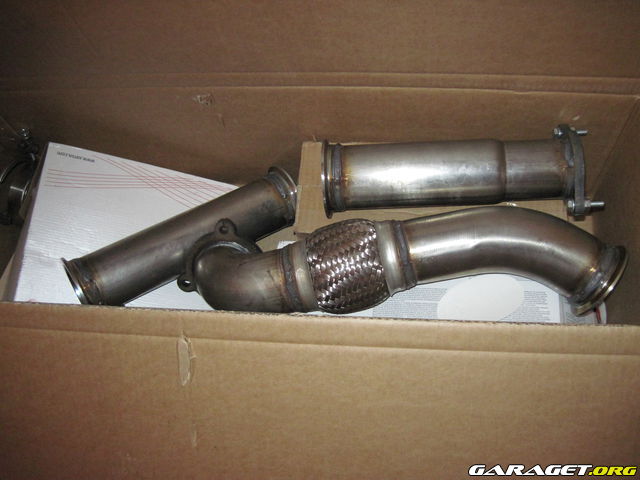

Nöjd gick jag till posten och hämta mitt paket ifrån JT
jag var nöjd till jag öppnade paketet. Stog volvo s60 på beställningen
Får se vad JT svarar på mailen på måndag

Har idag fått svar ifrån JT som har skickat mig fel rör. Dom ska skicka mig ett nytt men då får jag bygga om mellanröret lite.
