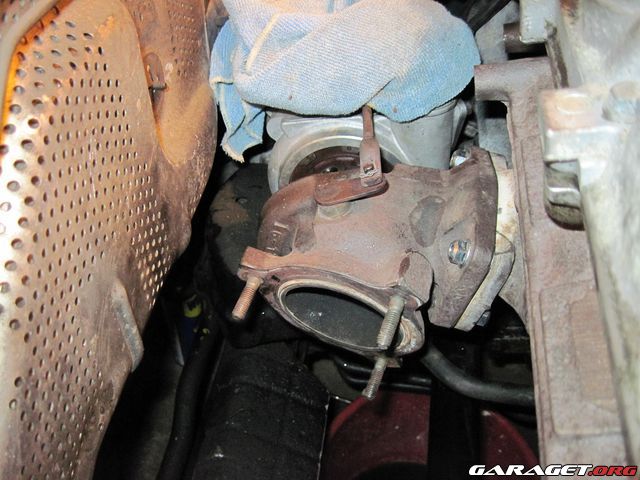

Nu har jag varit nere en sväng. fått dit 18T turbon men var lite osmart och ej satte dit övre anslutningen till kylarglykol så vart lite pill
Nya slangar till turbon:
https://www1.garaget.org/gallery/archive/24718/1030911_ud42ci.jpg
Turbon på plats och packningen där imellan ifrån KL Racing och Nya muttrar
https://www1.garaget.org/gallery/archive/24718/1030912_pbiih8.jpg
Vattenrören på plats:
https://www1.garaget.org/gallery/archive/24718/1030913_amyxbn.jpg

såg att du skrev att du slängt dit ny packning och sånt från kl racing, jag undrar lite, sitter det packning mellan grenrör och turbon på 18 T? På orginal turbon sitter det bara koniskt har jag för mig. Mvh
4 586 Inlägg
24 december 2010
#177
hangman skrev:
http://www1.garaget.org/gallery/archive … ud42ci.jpg
http://www1.garaget.org/gallery/archive … pbiih8.jpg
http://www1.garaget.org/gallery/archive … amyxbn.jpg
Nej det sitter ingen packning orginal. Konan ska täta

hehe okey tänkte väll det, annars får ja riva bort min tänkte jag, Men när du byter turbo slänger du dit en packning? eller menar du packning mellan DP och turbo?
4 586 Inlägg
24 december 2010
#179
jag har redan bytt turbo. Har packning mellan turbo och packning mellan downpipe och avgashus

man behöver som sagt ingen packning men det är aldrig fel då grejerna inte längre är nya så kan dom ha slagit sig lite
hellre tätt första gången än att behöva riva och göra om smile
