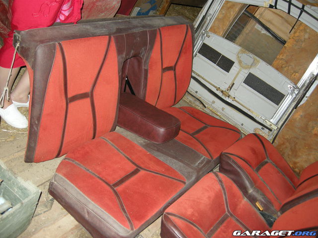

Här är inredningen. Tyvärr fanns det lite skavanker så idag köpte jag en till inredning på Saabmarknaden i Gistad. Behövde egentligen bara pass.stolen men det blev köp av allt istället.

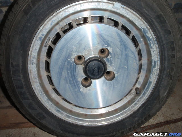

Dessa Ronal fälgar åker nog på efter att jag renoverat dom. Inte så vanlig i dagsläget. Föregångaren till den nu så populära Ronal Turbo fälgen.
Denna fälg är i sämst skick med en hel del klarlackssläpp

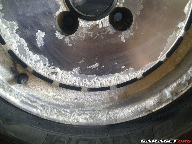

https://www1.garaget.org/gallery/archive/1288/989611_108xub.jpg
Ett bra knep för att få bort klarlack från polerade fälgar är att spraya på CRC Gasket Remover. Vänta en 10 min och vips så reser sig klarlacken så fint så big_smile
Provade bara lite på en fälg. Däcken ska av sedan får jag slita med detta i vinter. Lär bli en hel del polerande

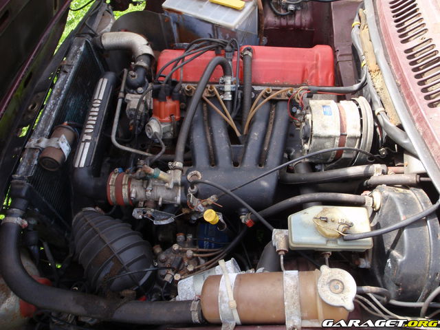

Fick äntligen igång motorn nu i helgen big_smile
Bränslemängdmätaren rev jag isär i molekyler. Såg inte allt för trevligt ut i den. Dock så var det helt omöjligt att få den 100% tät igen. Men fick igång motorn till slut.
Den är lite svårstartad och tjuvstannar lite då och då. Dessutom pissar det bensin ur bränsletryck ackumulatorn ibland så hela systemet lär ju behöva en ordentlig genomgång.

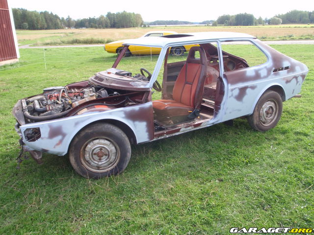

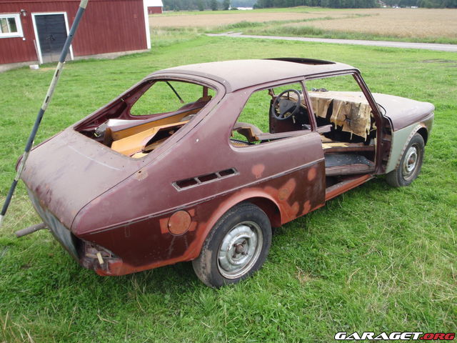

Har även börjat slipa och blästra bort ytrosten på karossen. Har ingen möjlighet att slipa hela karossen plåtren innan grundlack så jag tar lite i taget. Har blåst på etsande primer där jag slipat ned.
Gulingen bakom har blivit utkörd i regnet o rusket tongue

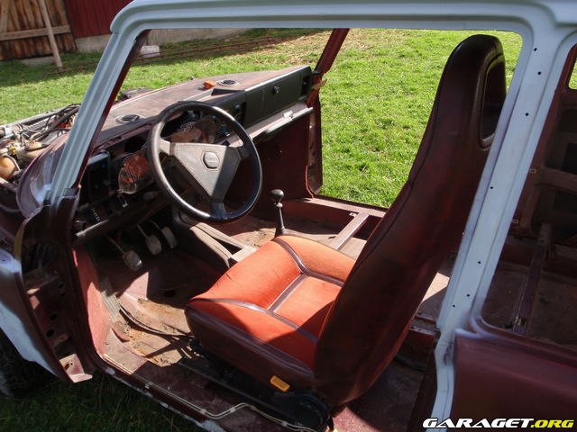

Den något spartanska inredningen..

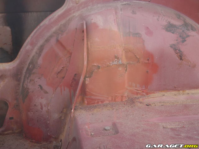

Rost i skuffen!
https://www1.garaget.org/gallery/archive/1288/997117_rhhgke.jpg
Gammal lagningen som måste göras om..
