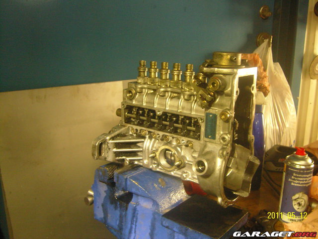

https://www1.garaget.org/gallery/images/51/50718/50718-49a16c0cf82bcb4e334531cd4c7ed3ac_tn.jpg https://www1.garaget.org/gallery/images/51/50718/50718-b3cf37dd05d1e25e3fd3b04207f4c8b2_tn.jpg https://www1.garaget.org/gallery/images/51/50718/50718-175bcee716283397d76de51967f41575_tn.jpg
håller att demontera Dieselpumpen och byta element smile

beställt nya nållager åt pumpen få se om dom kommer imårn isåf blir de väll montering då.

Fan så fränt, jobbigt att byta element själv? ser ju ut att vara ganska mycket pill
är lite mycke delar men ser värre ut än va de är. svårast är nog att demontera kamaxeln då man igentiligen måste ha ett specialverktyg för att få ut och in den

https://www1.garaget.org/gallery/images/51/50718/50718-e473fec97015b1828813ed23935093e1.jpg
nytt nålager och nya tätningar + 6mm element borde räcka

Nu har jag kalibrerat Pumpen med 6mm element och monterat å startat den. blir väll å provköra senare.. smile

efter bilen stått i väntan har ja fått igång den så den går som en klocka. efter ha monterat nya element så har tändningen flytta sig 4 grader nu går den som ett skollat å matar diesel vill jag låva..
