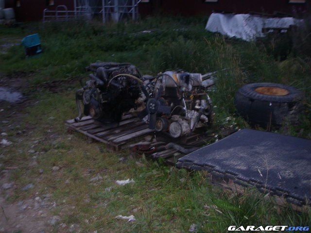

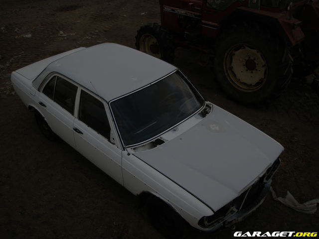

okej har varit och köpt mig en w123 och tänkte sätta ner en Diesel i bilen då man jobbar på ett jordbruk och har tillgång till farmartank.
är redan långt gånget projektet men går väll lägga upp endå tongue
hämta bilen från några gammla bönder där den stått i en maskinhall i några år och hade tyvärr droppad myrsyra som frätt bort lacken på taket och huven så jag började strippa ner bilen och slipa ner den
nu har jag också lackat med en slip och rostgrund

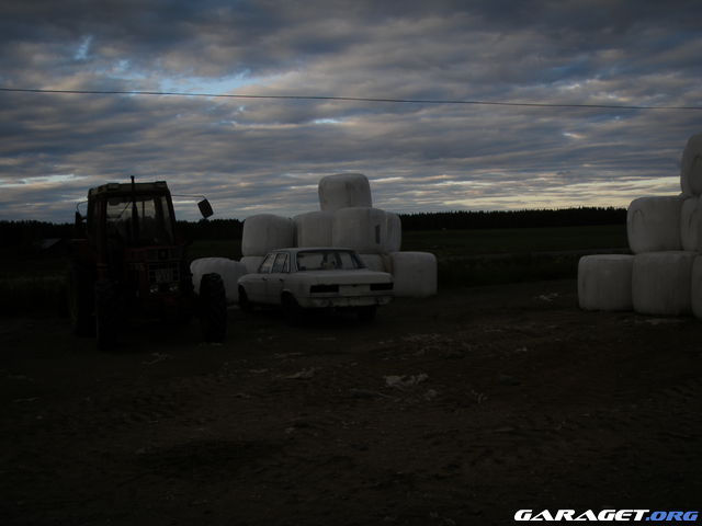

okej sen då jag kunde flytta bilen utan att knuffa den in och ut ur verkstan så börja 1'a skörden och projektet blev stående ett tag men efter jag var trött på grundlacken så fick ja dra över nå färg över biln

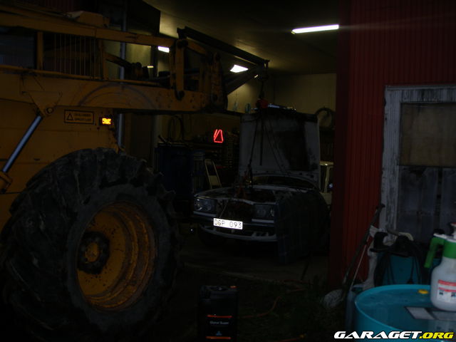

https://www1.garaget.org/gallery/archive/50718/995289_69wj9o.jpg
lite knep och knåp så ha man fått ner motorn på sin rätta plats

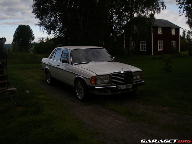

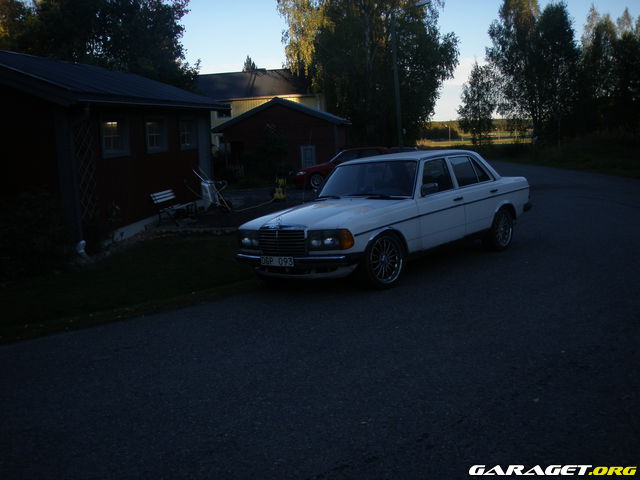

första provturen med 6'an ha monterat nya fälgar och laggt in några extra ribbor i grillen huven var tydligen öppen sad

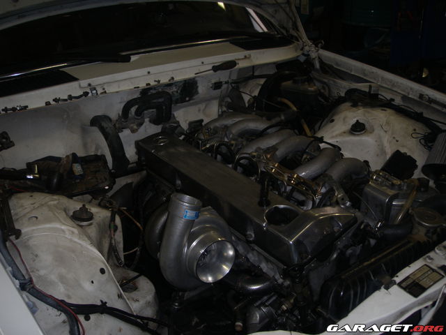

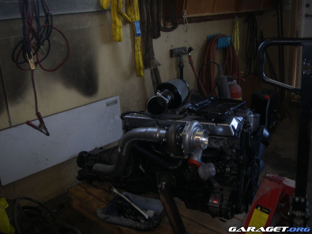

tycker gammla turbon ser liten ut så jag bygger nyttgrenrör och monterar störreturbo
https://www1.garaget.org/gallery/archive/50718/995292_j5f8dx.jpg
https://www1.garaget.org/gallery/archive/50718/992071_tlrl6w.jpg

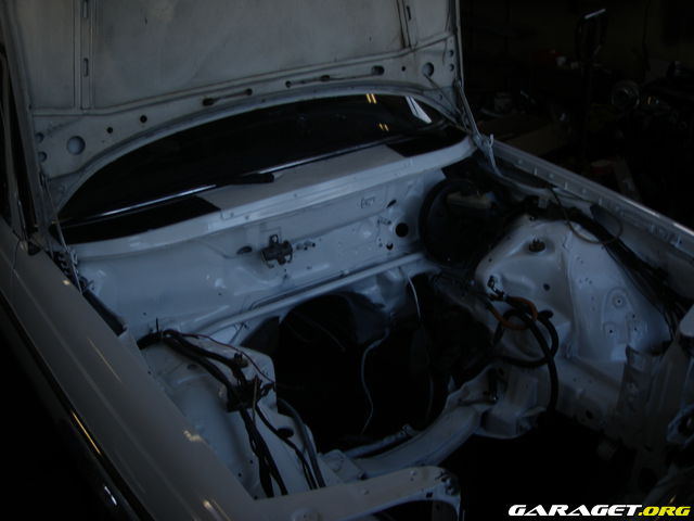

nu plockar ja ut motorn igen och lackar om motorutrymmet
https://www1.garaget.org/gallery/archive/50718/995293_9xzr78.jpghttps://www1.garaget.org/gallery/archive/50718/995294_2oi0vj.jpg

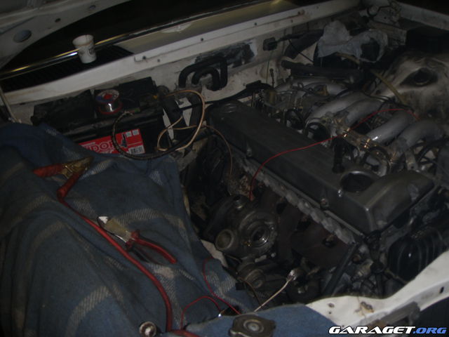

har nu reggat bilen med nya motorn (utan turbo dock) ska nu börja montera dit turbon och tryckslangar samt intercooler gärna också en ny pump med 7mm element men har nog tänkt börja köra med vanlig turbo diesel pump
monterat in motorn igen
https://www1.garaget.org/gallery/archive/50718/995266_rkw6ms.jpg
https://www1.garaget.org/gallery/archive/50718/995295_6v3pxf.jpg

större turbo e ju ganska meningslöst sålänge du inte ska kräma ur mer än 300-350hk
tänk på att du får skapligt sent ladd me så där stor snurra på en diesel

hur som haver så räcker inte pumpen till vad än jag har för turbo. sen får vi se vars laddet hamnar skulle tro de blir bra endå. Förra turbon kommer hamna på kusins 740 iaf smile

jag kör med en gt 35 har relativt tidigt ladd har jag runt 2000 börjar den iaf skuta iväg med varmt grenrör har lite problem att hålla tempen i grenröret skulle föreslå avgasbandage för att höjja avgastempen.tongue

byggde grenröret i svartstål som jag svetsa med mig svetsen
