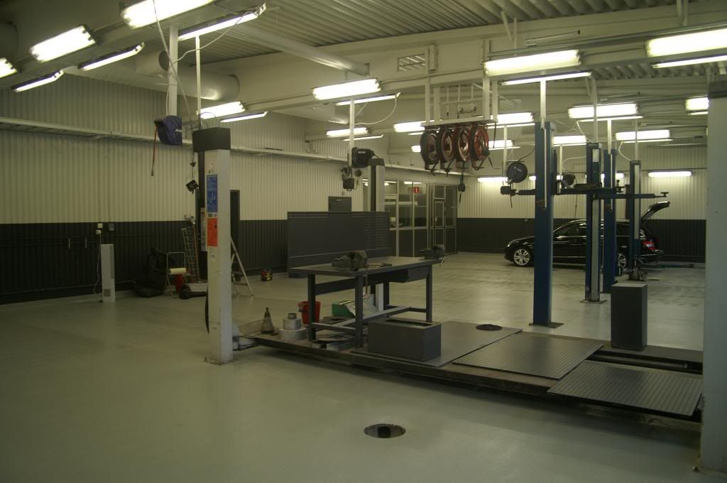

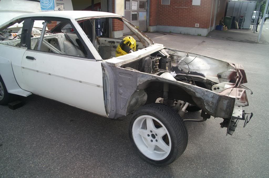

Jaha, vad har hänt här då? Inte allt för mycket, då vi har helrenoverat pappas verkstad.
http://i1090.photobucket.com/albums/i366/GG-CJ956/PICT6525.jpg
Från golv till tak, nya portar och hela rasket!smile
Men lite grejer har vi ju lyckats samla på oss till bygget, kan man inte bygga så kan man ju roa sig med att köpa istället wink

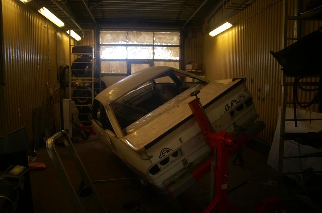

Det blev lite blästrat där i Augusti någon gång.

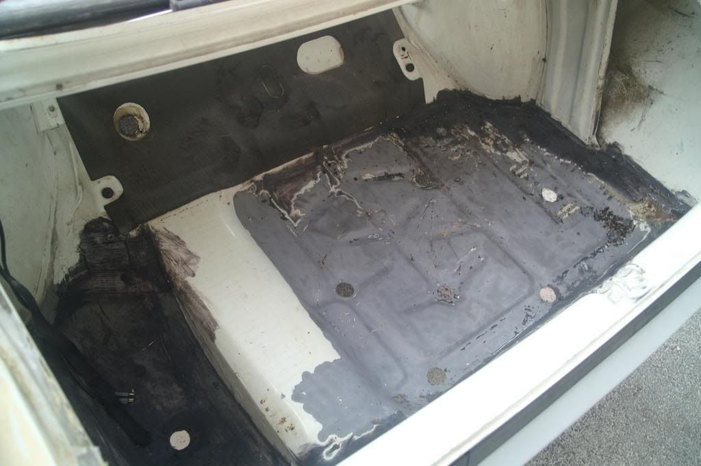

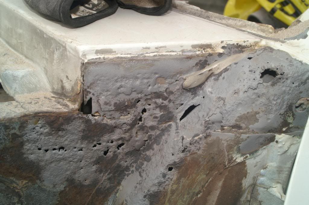

Och rosten som finns är ju då vid den undre delen av A-stolpen, runt rutorna och i bagaget!
http://i1090.photobucket.com/albums/i366/GG-CJ956/PICT6853.jpg
Och sådär ser det ut för tillfället i bagaget, i väntan på "ny" plåt roll

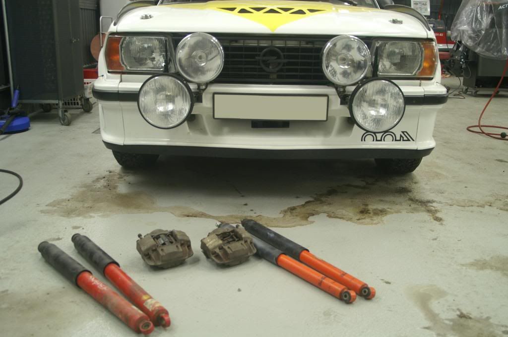

Sen hände det väl som sagt inte så jättemycket med bilen, men jag lyckades snubbla över lite
"kul att ha prylar" till den... big_smile
http://i1090.photobucket.com/albums/i366/GG-CJ956/PICT6833.jpg
Framok från en Ascona B 400 gatbil och även dämpare från en Ascona 400 fabriksbil smile

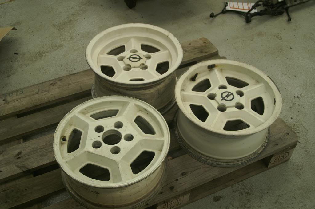

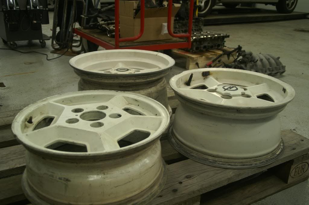

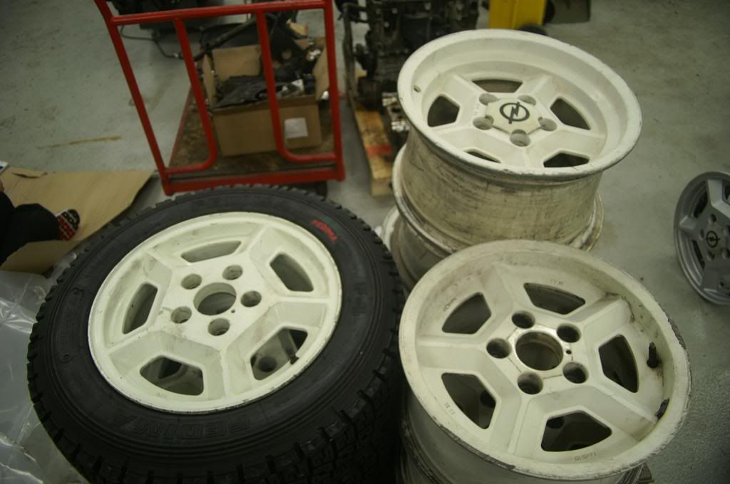

Sen samlade jag på mig lite 400 fälgar, tyvärr i lite fel storlekar när bilen blir breddad (6 och 7 tummarna satt på de smala 400 gatbilarna, 8 och 10 var det som gällde på de breddade)
http://i1090.photobucket.com/albums/i366/GG-CJ956/PICT6808.jpg

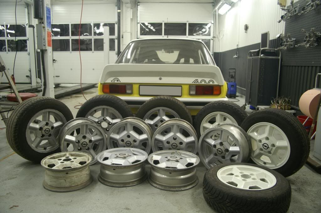

Och sen kom det visst en pall med mer 400 fälgar från Belgien smile:
http://i1090.photobucket.com/albums/i366/GG-CJ956/PICT6892.jpg
Och då blev samlingen lite större:
http://i1090.photobucket.com/albums/i366/GG-CJ956/PICT6906proj.jpg
Här är en 8 tum, en 7 tum och en 6 tum:
http://i1090.photobucket.com/albums/i366/GG-CJ956/PICT6907.jpg
De olika bredderna syns markant utåt:
http://i1090.photobucket.com/albums/i366/GG-CJ956/PICT6908.jpg

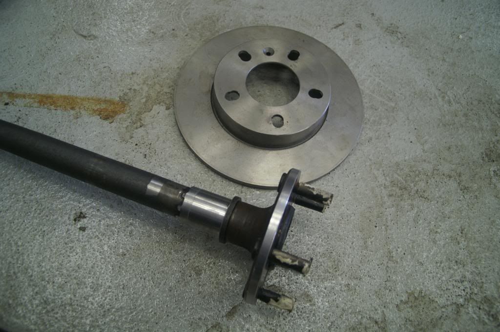

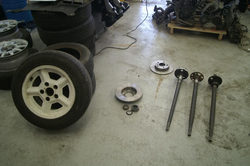

Och för att få dessa att nu passa på våra bilar, som redan är ombyggda för 5 bult men med fel bultdelning (5x108, 400 fälgarna har 5x120)
Då måste vi ju göra om igen! Så vi tänkte kolla om det finns möjlighet att göra om ett par drivaxlar från en Ascona 400 gatbil att passa i den vanliga Manta/Ascona B axeln:
http://i1090.photobucket.com/albums/i366/GG-CJ956/PICT7020.jpg

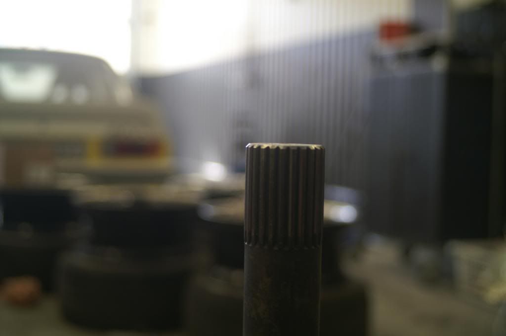

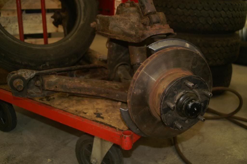

Konstigt nog är den Manta GSi drivaxeln grövre än vad Manta/Ascona 400 drivaxeln är:
http://i1090.photobucket.com/albums/i366/GG-CJ956/PICT7023.jpg

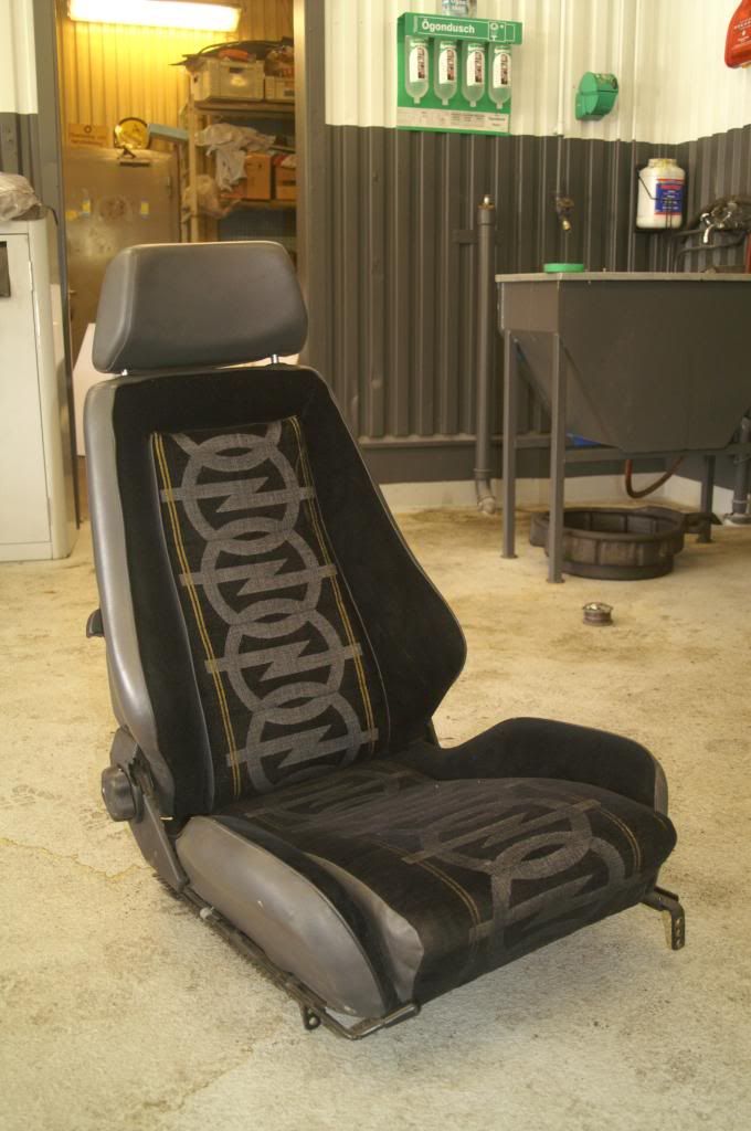

Men vad är en i400 gatbils Replica utan en inredning från en i400?
Så självklart har jag införskaffat mig en sån också, och givetvis komplett med baksäte även fast det inte finns med på bilden:

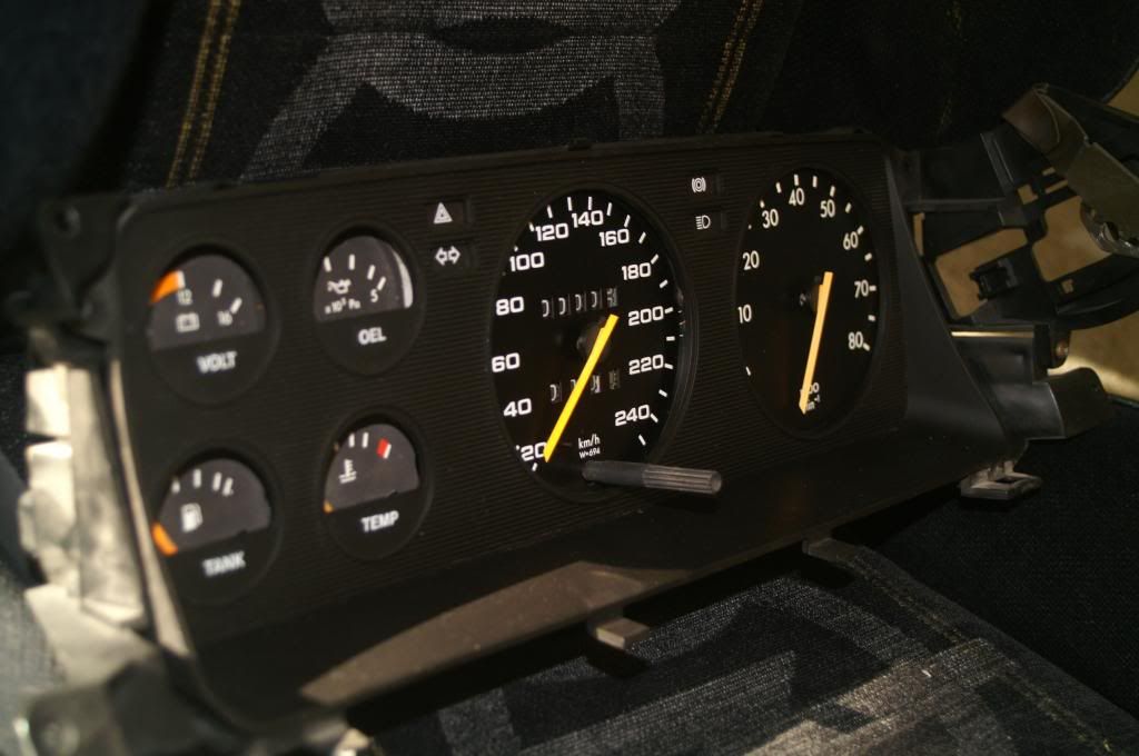

Instrumenthus med 240 mätare, får se om det blir monterat i bilen:
http://i1090.photobucket.com/albums/i366/GG-CJ956/PICT6990.jpg

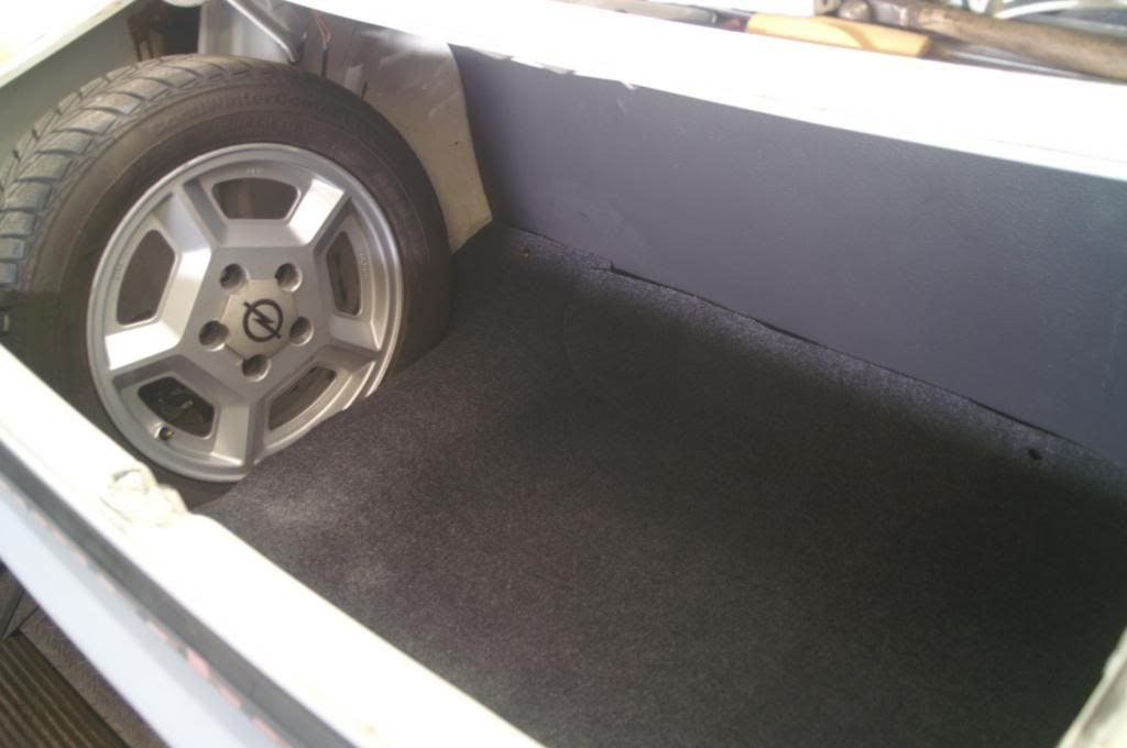

Och eftersom det blir så hemtrevligt i Coupén så kan det ju bli lite hemtrevligt i bagaget med! Lyckades komma över en matta och tankpapp från en 400 så det blir kanonbra smile
http://i1090.photobucket.com/albums/i366/GG-CJ956/PICT6954.jpg
Vad det blir för reservhjul är ännu oklart men det kan bli en 6 tums 400 fälg som på bilden.

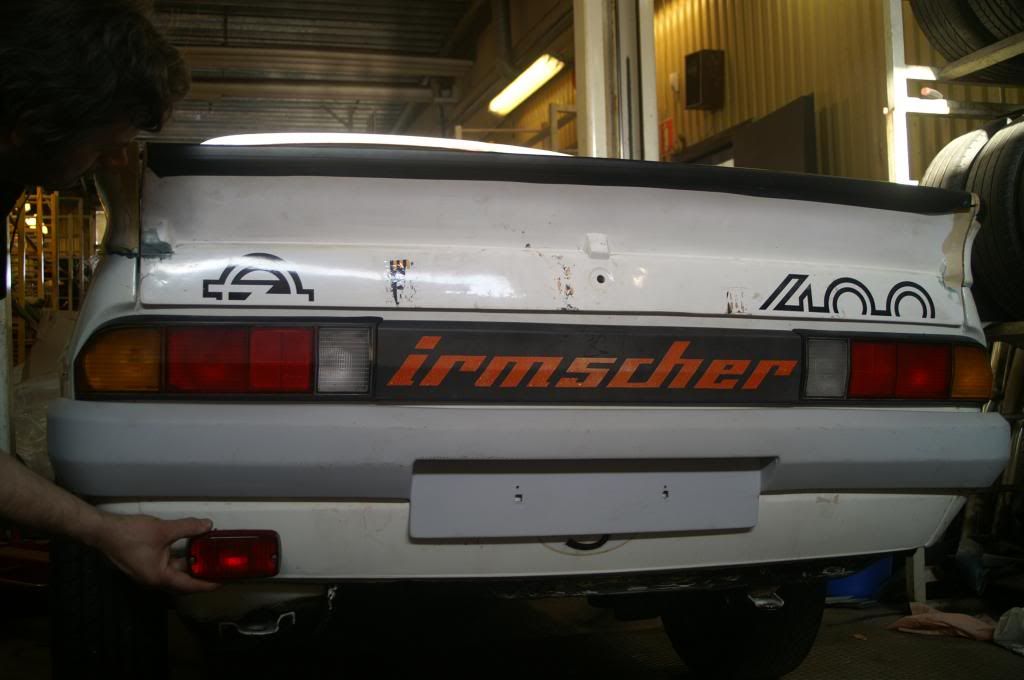

Vad tror ni om detta då? bra eller anus? Originaldimljus tillbehör från en Manta i400. Lite i valet och kvalet på om det åker på faktiskt roll
http://i1090.photobucket.com/albums/i366/GG-CJ956/PICT6999.jpg

snickat ihop bagagerums mattan själv eller finns den att köpas någonstas? smile
Mattan är Opel original, tagen från en Manta 400 smile

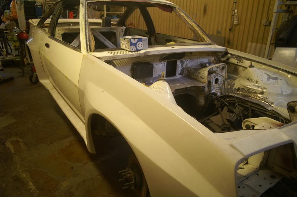

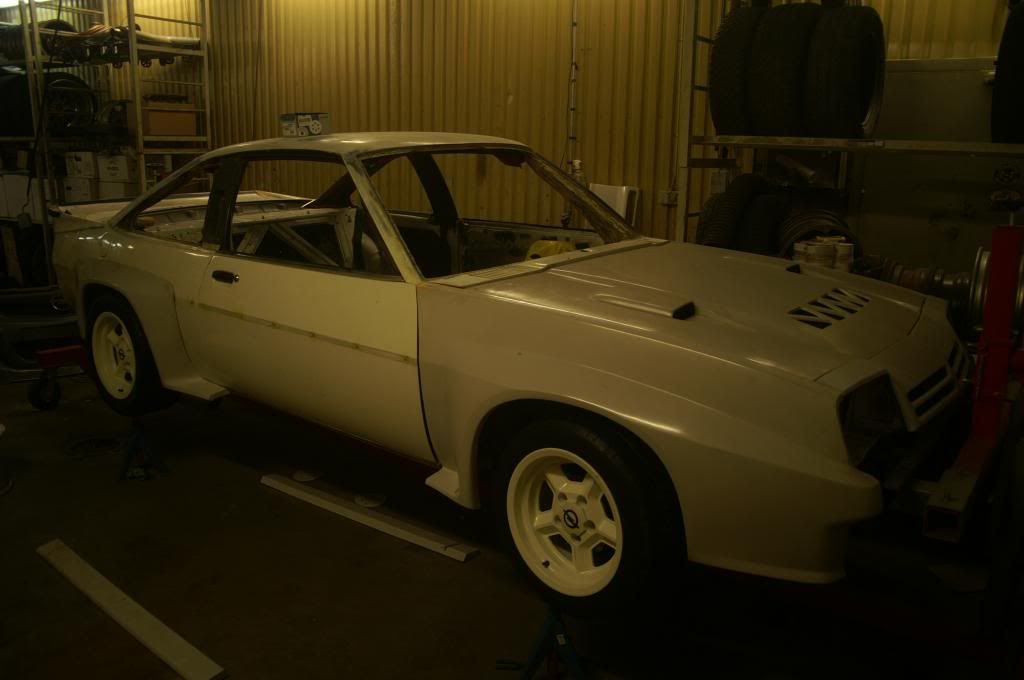

Mantan har inte glömts bort, utan den tar vi hand om! Bjuder nedan på lite äldre inlägg från ett annat forum:):
Nu hänger den i vagga, och rostlagas!smile
I fram är den redan lagad, så nu är det bara runt rutorna och i bagaget kvar! Jag har fått tag på en najs ersättningsplåt..lol

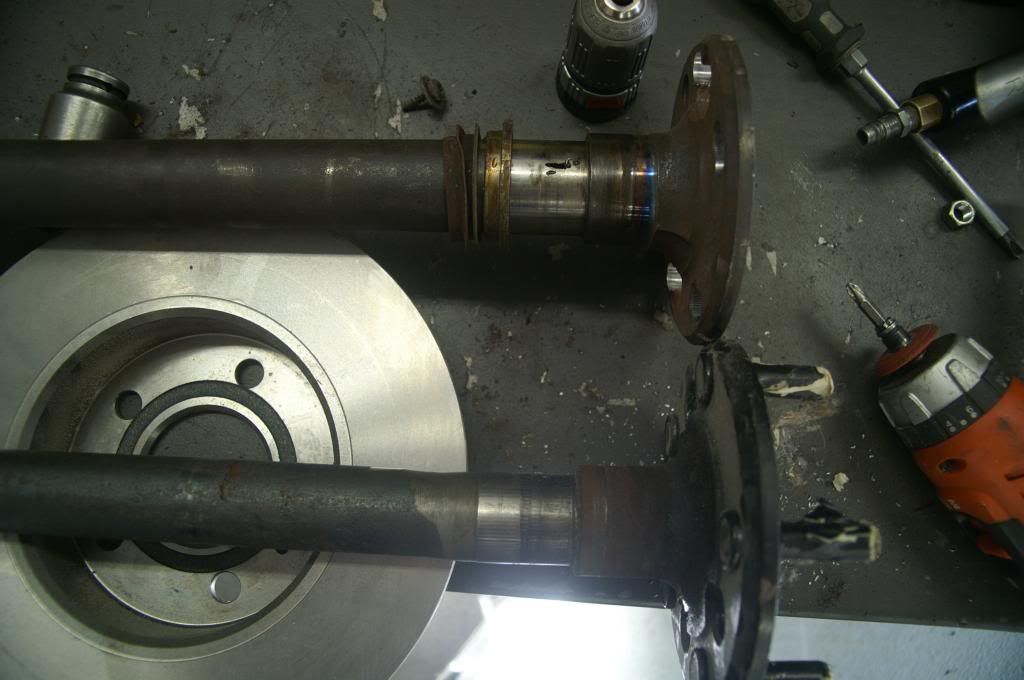

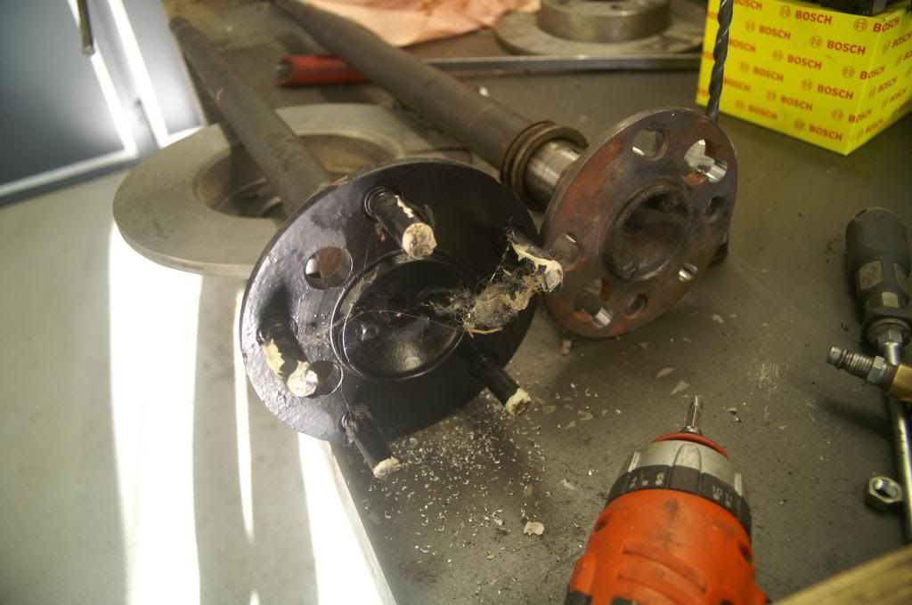

400 drivaxlarna har kortats ner och anpassats för att passa i Manta/Ascona standard axeln och dens hjullager smile
http://i1090.photobucket.com/albums/i366/GG-CJ956/PICT7574.jpg
http://i1090.photobucket.com/albums/i366/GG-CJ956/PICT7579.jpg
http://i1090.photobucket.com/albums/i366/GG-CJ956/PICT7583.jpg
http://i1090.photobucket.com/albums/i366/GG-CJ956/PICT7603.jpg

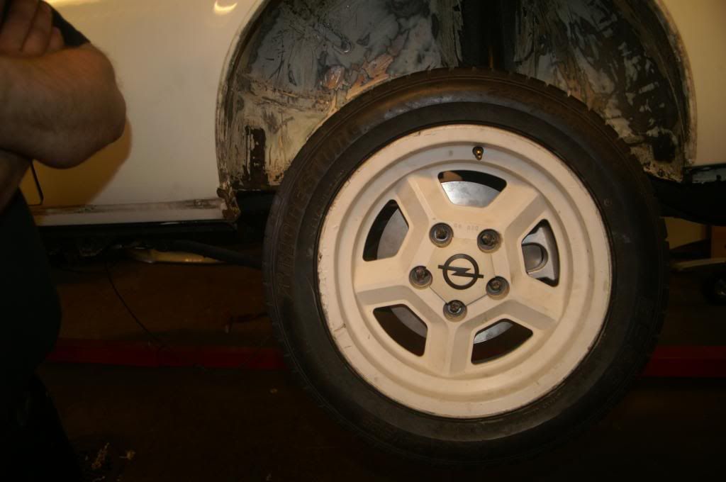

Så nu är det "rätt" bultcirkel för en 400 replica bak, YES!big_smile
http://i1090.photobucket.com/albums/i366/GG-CJ956/PICT7662.jpg
Här är det alltså en 8jx15 (ET23) 400 fälg med Combo skivor och ok.
http://i1090.photobucket.com/albums/i366/GG-CJ956/PICT7677.jpg

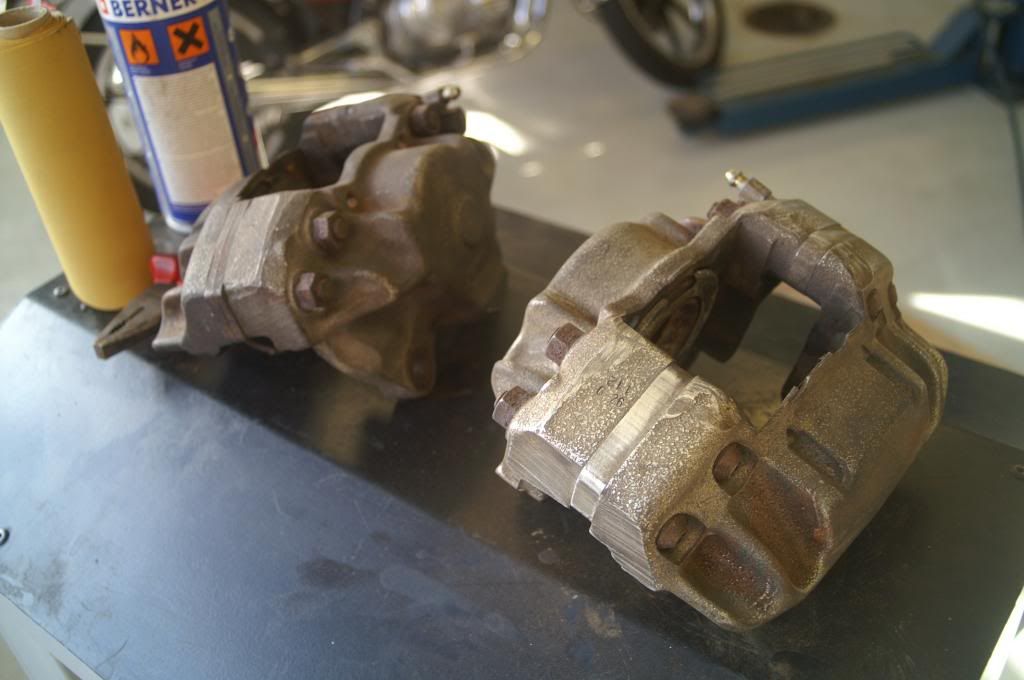

Och här håller jag på och förbereder för att lägga på ny färg på 400 framoken... cool
http://i1090.photobucket.com/albums/i366/GG-CJ956/PICT7814.jpg
Någon som vågar sig på en vild gissning på vad det blev för färg?... roll
NYTT INLÄGG NEDAN:

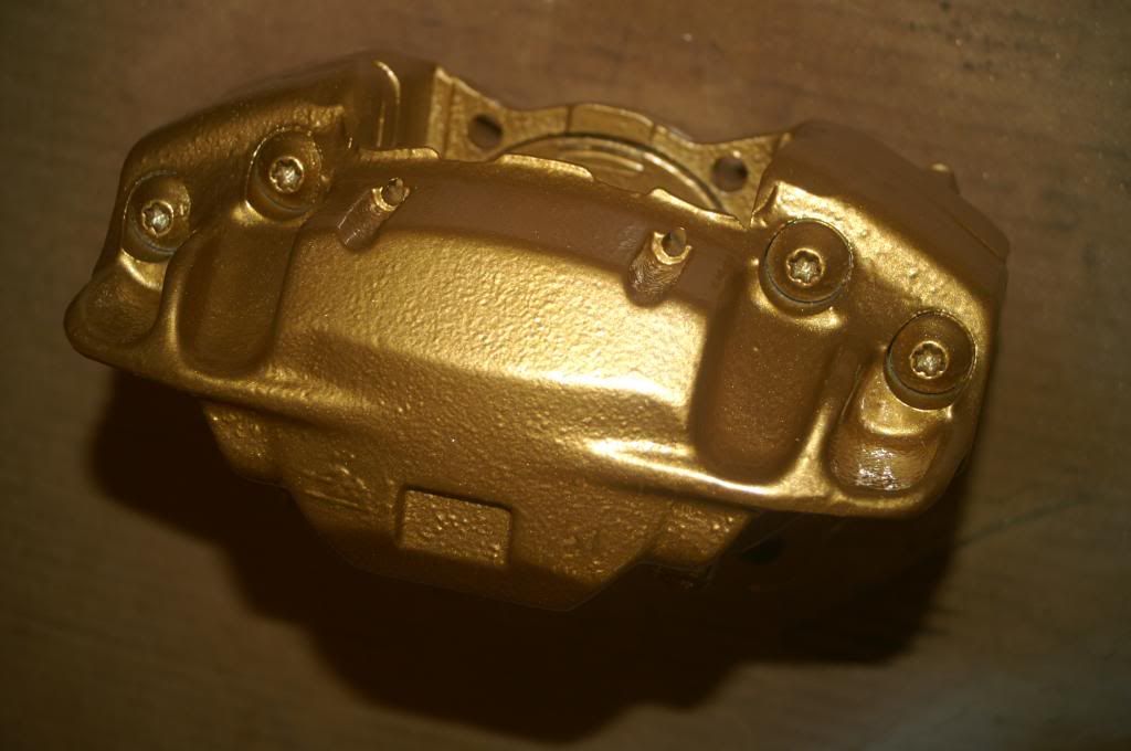

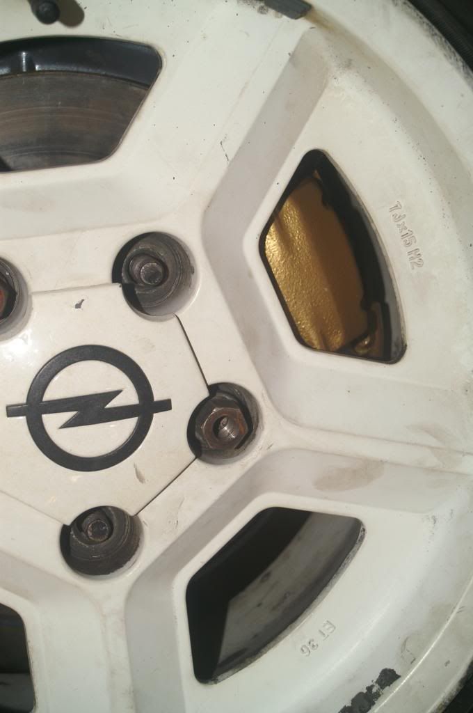

Bromsoken lackades som sagt... och självklart, "original"fantast som jag är.... roll :
http://farm9.staticflickr.com/8064/8220565754_53b671bf52_z.jpg
.....lol :
http://i1090.photobucket.com/albums/i366/GG-CJ956/PICT7823-1.jpg
Blev faktiskt riktigt bra tycker jag!:
http://i1090.photobucket.com/albums/i366/GG-CJ956/PICT7879.jpg

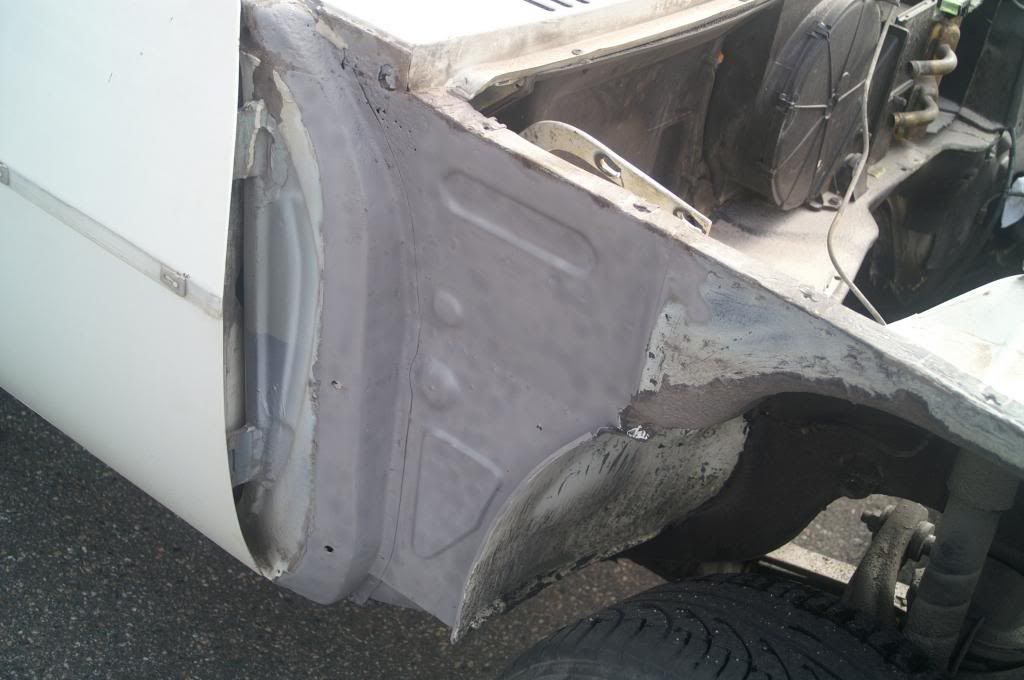

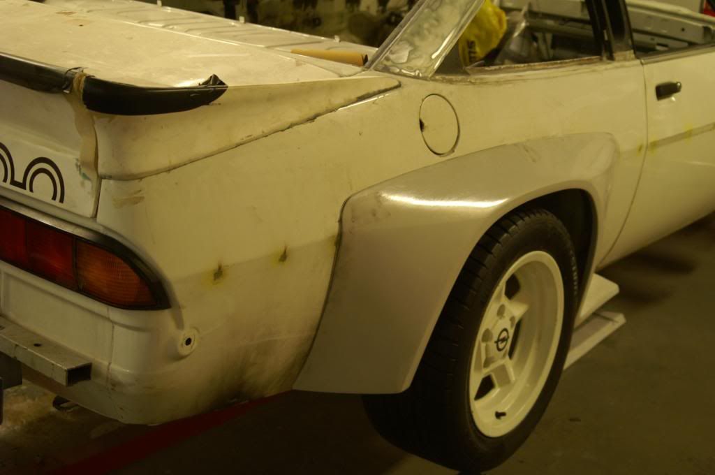

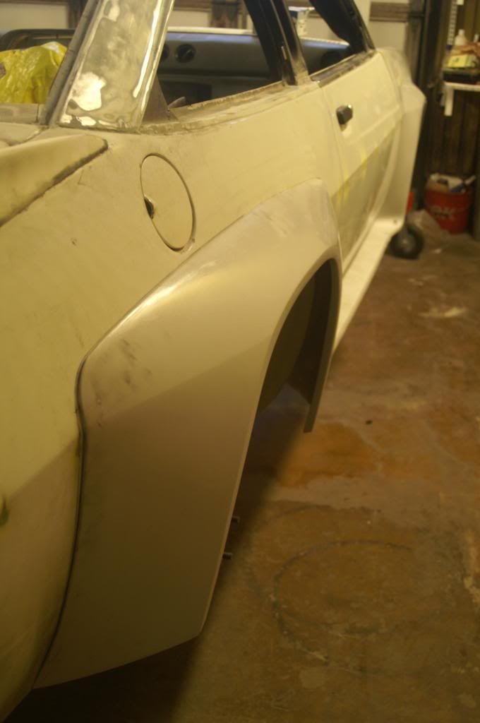

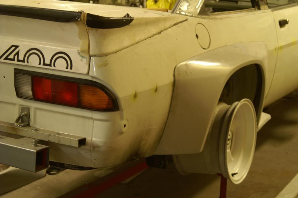

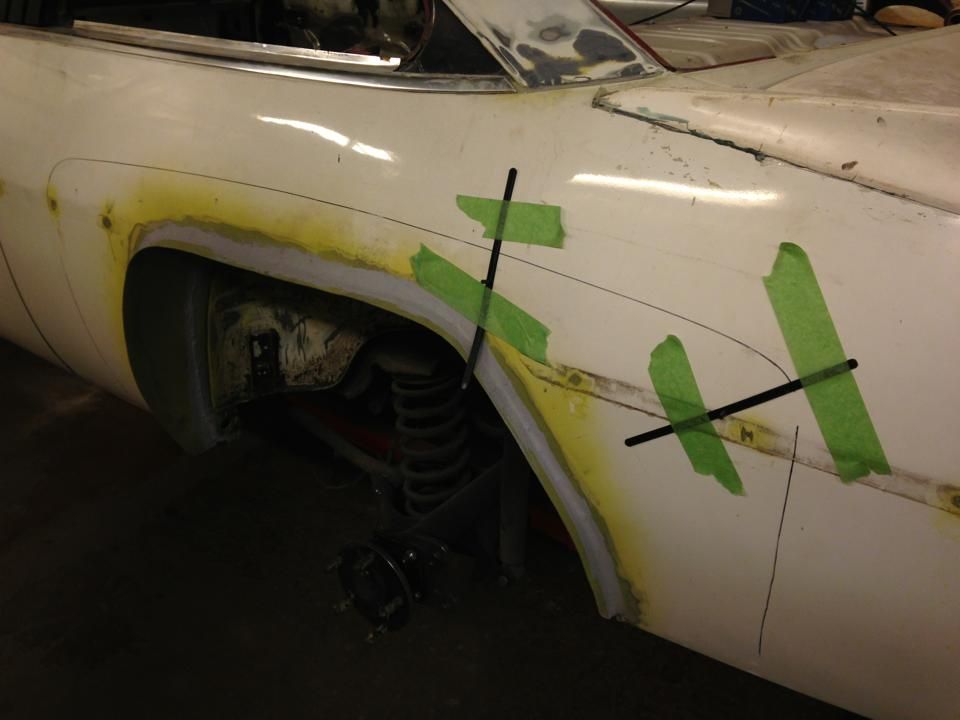

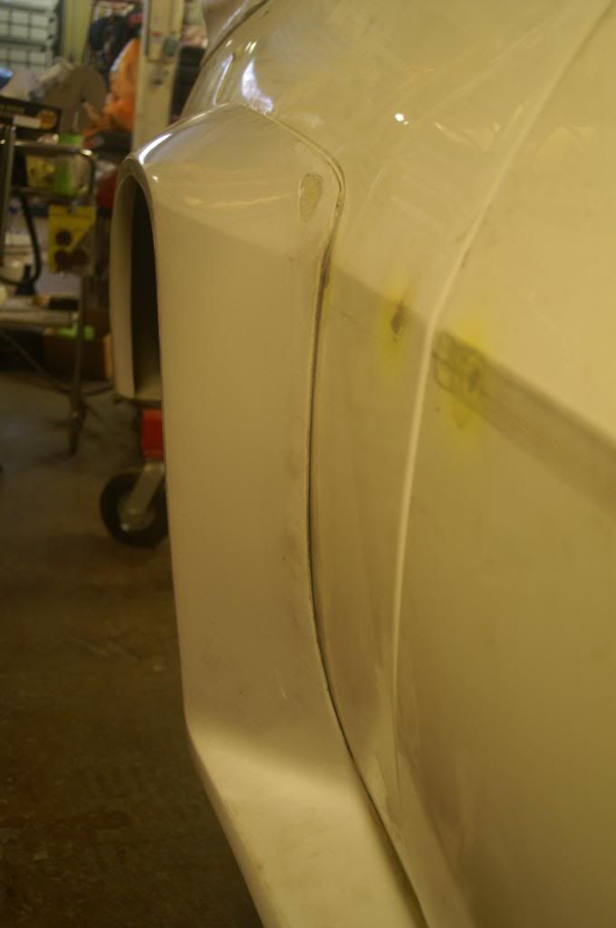

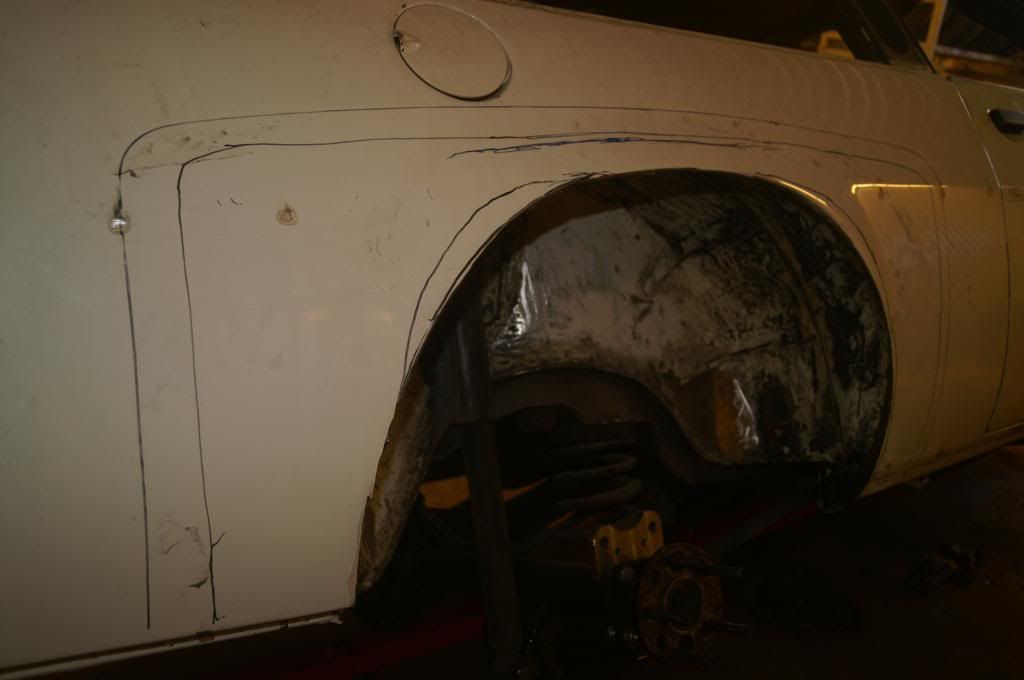

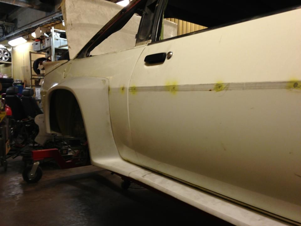

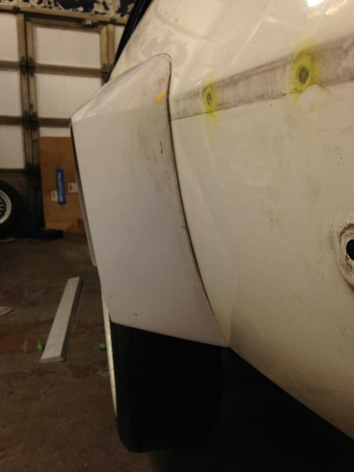

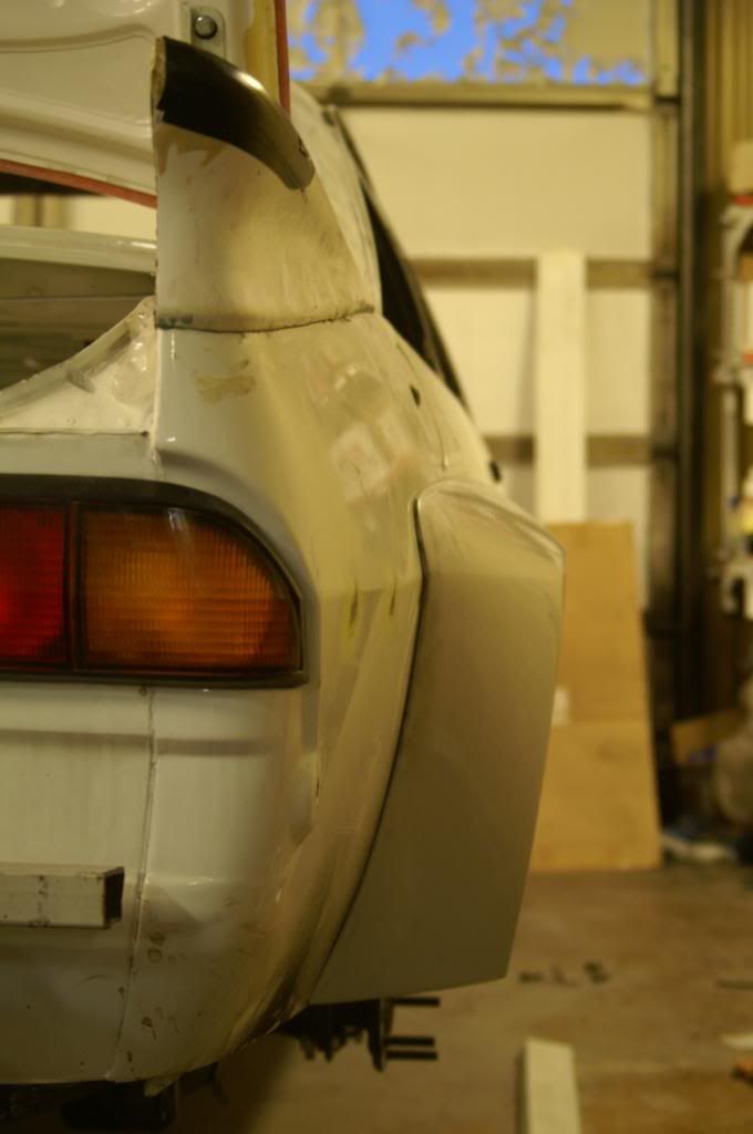

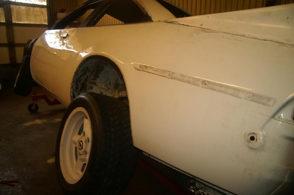

Sen har höger bakskärm också fått sig en liten törn med kapen cool :
http://i1090.photobucket.com/albums/i366/GG-CJ956/PICT7931.jpg
Högersidan är numera färdig kapad och svetsad, dock har jag inga bilder på det för tillfället.. men tänkte ta lite bilder imorgon!big_smile

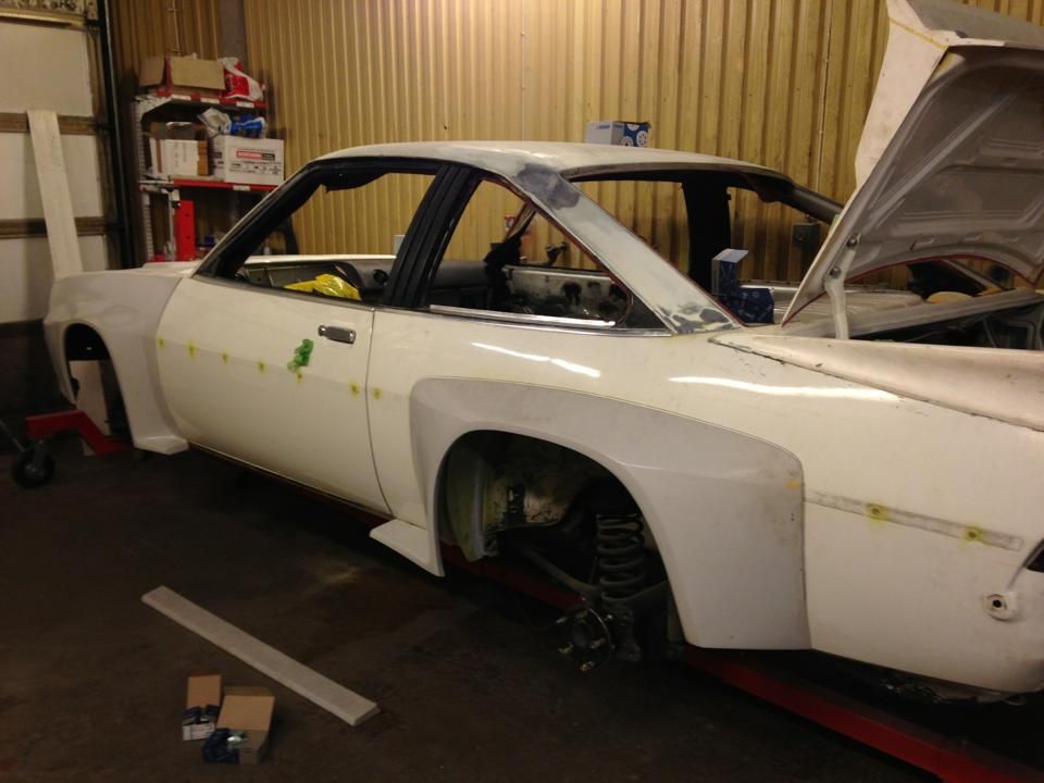

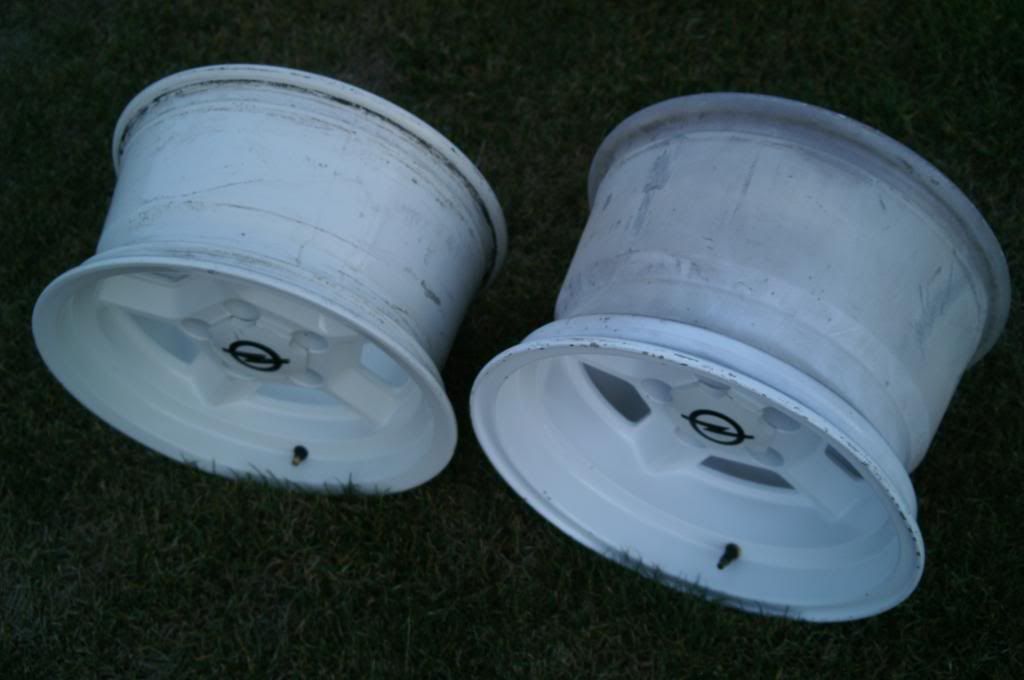

Det var länge sedan jag hörde av mig här, ber om ursäkt för det cool

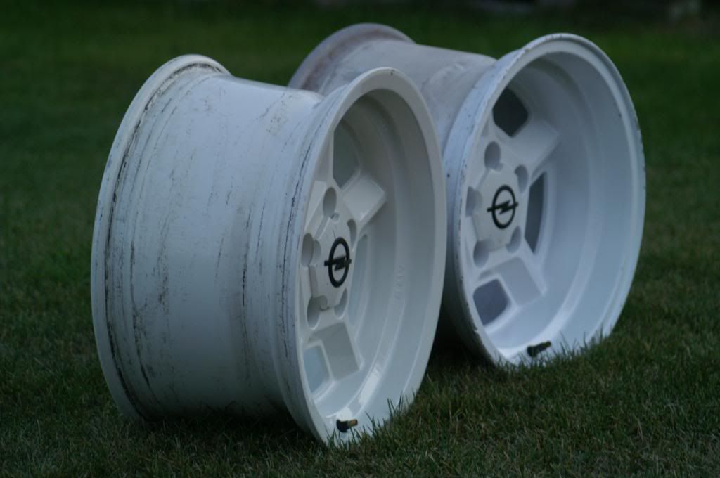

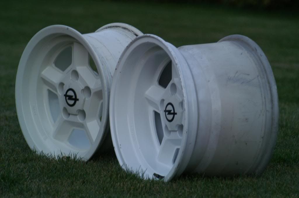

I höstas var det bara att ta fram stora plånboken, jag fick nämligen ett mejl från en herre utanför svea rikes gränser som kunde tänka sig att skilja sig från sina Manta/Ascona 400 fälgar.. Det blev en dyr affär, men lika nöjd vart jag som kunde sova ordentligt om nätterna nu när jag garanterat hade ett par lol
http://i1090.photobucket.com/albums/i366/GG-CJ956/Opel%20Manta%20B%20i400%20projekt/PICT8523.jpg
http://i1090.photobucket.com/albums/i366/GG-CJ956/Opel%20Manta%20B%20i400%20projekt/PICT8534.jpg
http://i1090.photobucket.com/albums/i366/GG-CJ956/Opel%20Manta%20B%20i400%20projekt/PICT8559.jpg

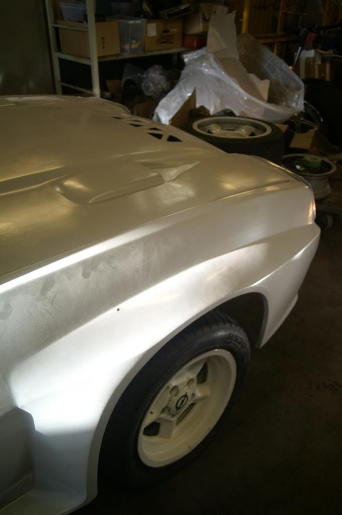

8jx15 ET23 på framfälgarna och 10jx15 ET17 på bakfälgarna big_smile
Dom ska nog kunna fylla ut bakskärmar en aning roll
http://i1090.photobucket.com/albums/i366/GG-CJ956/PICT8815.jpg
Här med mina andra 8 tums fälgar med ET3, kommer troligen att reggas med dessa bakfälgar

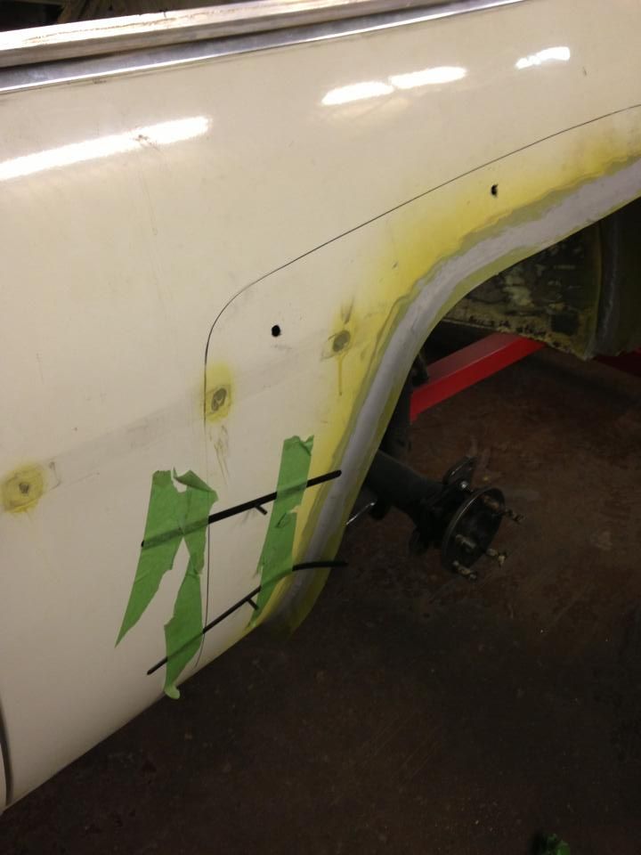

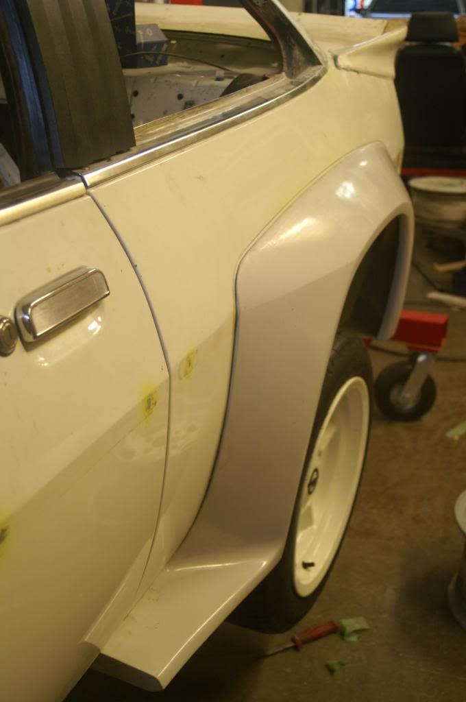

Hursomhelst så har även arbete lagts på karossen och breddningen:
http://i1090.photobucket.com/albums/i366/GG-CJ956/577829_679971275357777_1500778398_n.jpg
Lite utmarkering på skärmen vart breddarens skruvhål ska hamna
http://i1090.photobucket.com/albums/i366/GG-CJ956/1533917_679971295357775_696848657_n.jpg
Först borrades med liten borr genom hålet i plastflärparna, sen med större borr för att få igenom skruvarna.
http://i1090.photobucket.com/albums/i366/GG-CJ956/1512778_679971325357772_1927769213_n.jpg
Sådär, på plats! Dock skulle den värmas för att få skarven mellan breddare och skärmkant lite finare, även lite plast ska på för att även det snygga till kanten på breddaren.
http://i1090.photobucket.com/albums/i366/GG-CJ956/61886_679971345357770_415443884_n.jpg
Och såhär blev det med lite värme, ska bara få på lite plast..

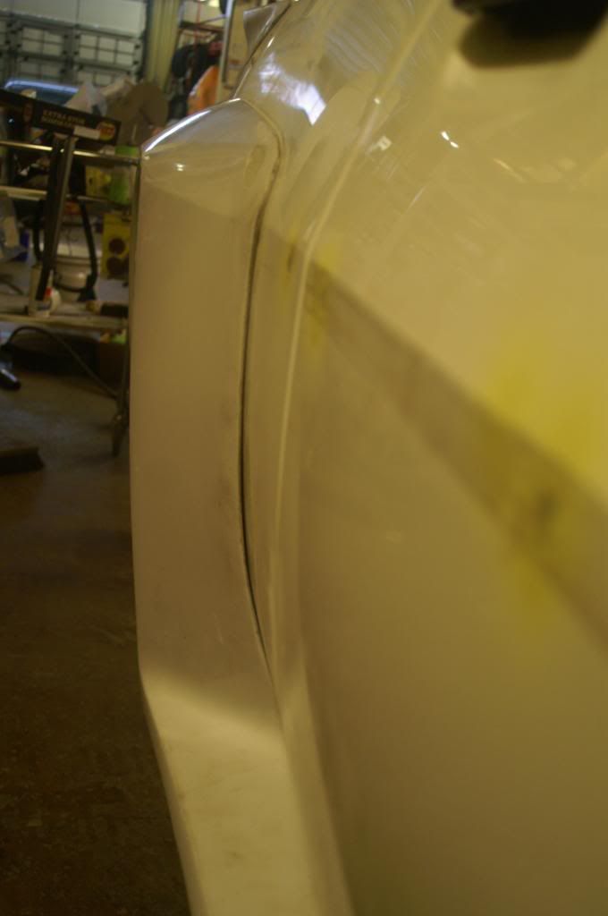

http://i1090.photobucket.com/albums/i366/GG-CJ956/1530421_680395375315367_883391491_n.jpg
Framkanten på breddaren, här behövs mest plast i skarven..
http://i1090.photobucket.com/albums/i366/GG-CJ956/PICT8921.jpg
Högersidan
http://i1090.photobucket.com/albums/i366/GG-CJ956/PICT8812.jpg
Även på höger framdel av breddaren behövs det lite plast i skarven..
http://i1090.photobucket.com/albums/i366/GG-CJ956/PICT8933.jpg
http://i1090.photobucket.com/albums/i366/GG-CJ956/PICT8932.jpg

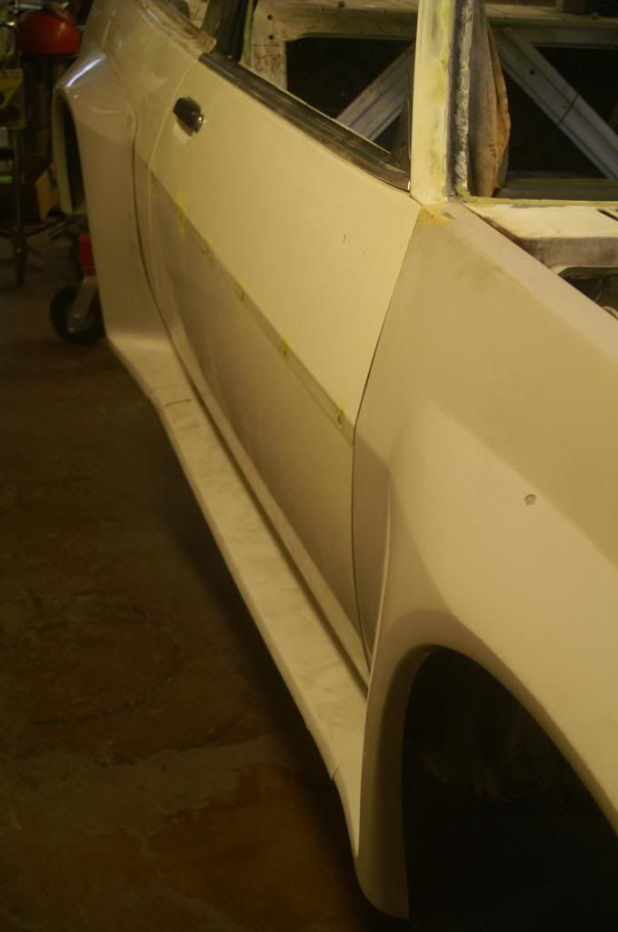

Framskärmarna har passats in en aning för att kunna se hur mycket jobb det blir vid tröskeln/sidokjolen, lite jobb blir det men inte så farligt smile
http://i1090.photobucket.com/albums/i366/GG-CJ956/PICT8923.jpg
http://i1090.photobucket.com/albums/i366/GG-CJ956/PICT8926.jpg
http://i1090.photobucket.com/albums/i366/GG-CJ956/PICT8935.jpg
http://i1090.photobucket.com/albums/i366/GG-CJ956/1511002_680395418648696_1315387885_n.jpg
/Martin
Senast redigerat av OpelRobban (13 januari 2014)

Kan dela med mig av lite bilder på min gamla manta b! (Tar bort dem om de stör)
Riktigt brutal och rolig bil. Gick som ett skott bokstavligt talat!
https://www1.garaget.org/archive/98/97913/229990/229990-2159055.jpg
https://www1.garaget.org/archive/98/97913/229990/229990-2159059.jpg
https://www1.garaget.org/archive/98/97913/229990/229990-2159064.jpg
https://www1.garaget.org/archive/98/97913/229990/229990-2192502.jpg
