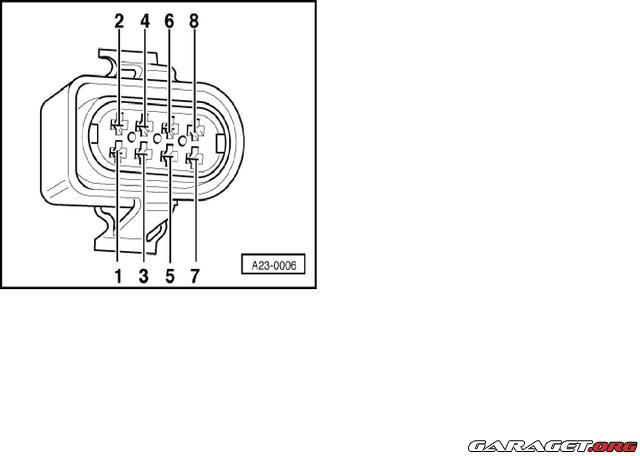

#659
Detta är ju inte alls likt de 10poliga?
Är det detta jag har på min V70?
2 266 Inlägg
9 augusti 2014
#660
Alltså den 8 och 10 poliga ser likadana ut bara längden för att få plats med två kablar till så att säga.
Denna bild är på hon kontakten, den 10 poliga jag lagt in förut var på han kontakten.
