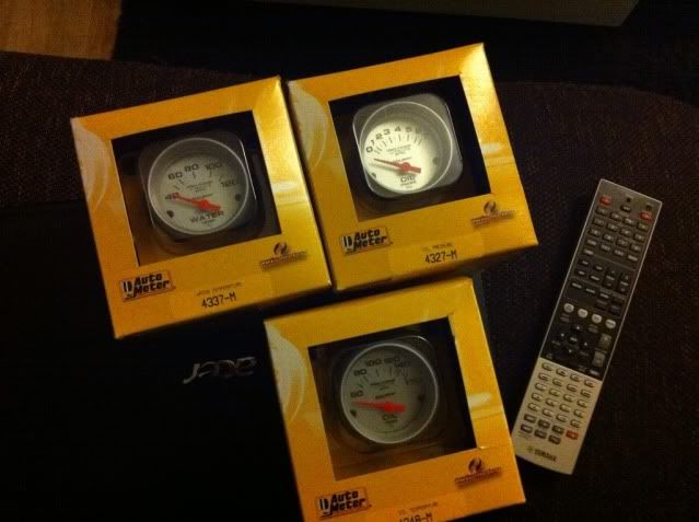

Blir grymt smile vart har du köpt mätarna?

Tackar smile

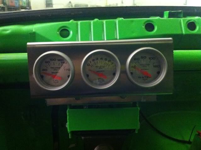

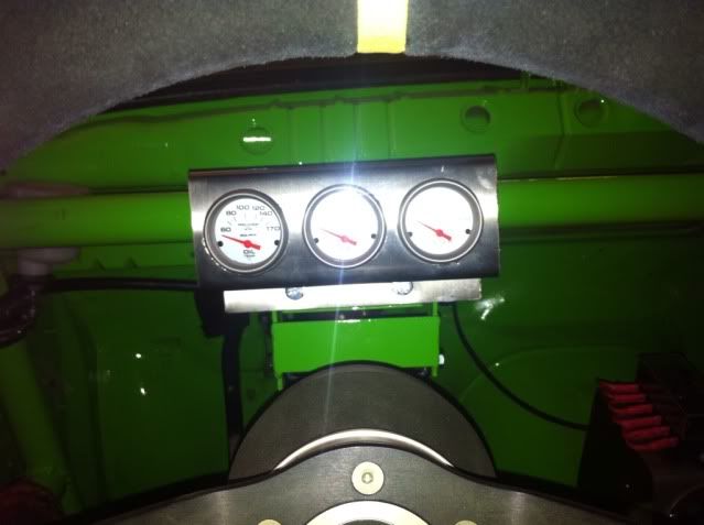

Idag blev det klart med moddningen av oljefilterhuset. Tack vare hydroscand-Hannes mad skills svarvade han till ett rör och mekade dit oringar som ska täta. Nú kommer oljan tvingas upp i röret och ut i nippeln. Gjorde också i ordning en rostfri plåt till mätarna.

Mätarna

Förarens vy
