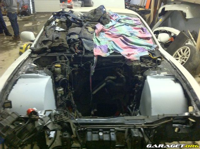

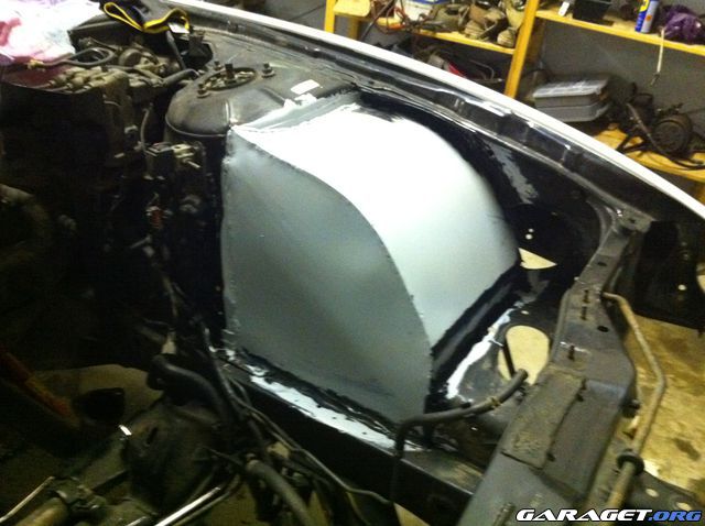

Då kör vi hjulhusbyge!
Tänkte bredda hjulhusen så att man får plats med hjulen när det väll blir dags för värre styrprylar.
Började med att märka upp lite lagom i hjulhusen och började kapa
https://www1.garaget.org/gallery/archive/21174/1043226_akk3tx.jpg
När man såg de här hålet tänkte jag "vad fan har jag gjort!" Att en så liten plåtbit kan göra ett så stort hål!
https://www1.garaget.org/gallery/archive/21174/1043229_s3n995.jpg

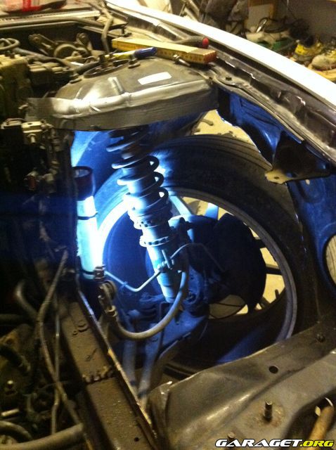

Så jag kapade upp andra sidan med
https://www1.garaget.org/gallery/archive/21174/1043231_360ma0.jpg
Bra inspektionslucka!
https://www1.garaget.org/gallery/archive/21174/1043233_3scxqi.jpg

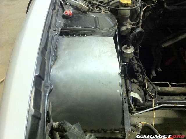

Började punkta upp de nya.
https://www1.garaget.org/gallery/archive/21174/1043234_olnxva.jpg
Det stämde inte riktigt i hörnet men det fick bli en liten passbit där
https://www1.garaget.org/gallery/archive/21174/1043235_lq8bem.jpg

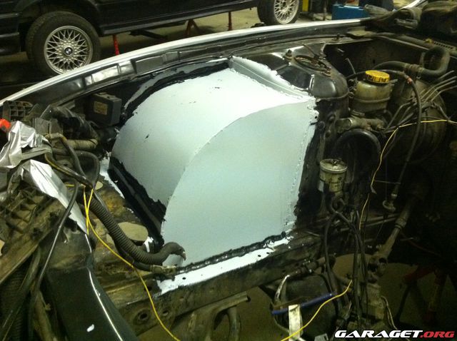

Rostskyddat och kittat högersidan
https://www1.garaget.org/gallery/archive/21174/1043236_li4008.jpg
Och vänster
https://www1.garaget.org/gallery/archive/21174/1043237_zygh30.jpg

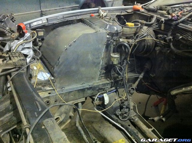

Och så här ser det ut framifrån
https://www1.garaget.org/gallery/archive/21174/1043238_efrfp8.jpg
Hoppas att jag hinner uppdatera lite imorgon med för jag ligger lite efter i tråden big_smile

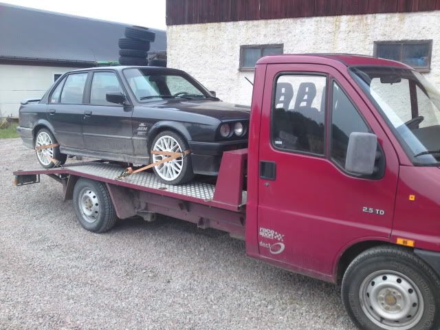

Nu till den tyska delen av DDesigns bilar. Bilen är en bmw 325 e30 1988. Förra säsongen åkte jag m20b25 turbomatad med en kkk27. Men nytt år, nya ideer. Därför har en m50b25 från en 525 e34 lagts ner som självklart ska moteras turbo på. Här kommer setuperna 2010/2011:
2010:
m20b25 nyrenoverad med lager och ringar. Kompsänkt med svarvade kolvar.
Svetsad topp bultat med 12.9bultar
Orginallåda med sachs 618 tryckplatta
3tum hela vägen från turbon.
KKK27turbo med 2.5tums tryckrör och ic.
HKS kopia wastegate med screamerpipe
535 LMM
Malpassi progresiv btr 1:1.4
AEM 4" Luftfilter
350cc spridare @ 3 bar
2011:
M50B25
Arp bult
Cooperingpackning
AluMotorkuddar
Gjutet turbogrenrör
2.5" Tyrckrör
2.5" Intercooler
3" Avgas
1260cc spridare
044 pump
40l Fuelcell
Aeromotive Bränsletrycksregulator
Audi tändspolare (klarar 300hk/per cylinder)
e36 kylare
Vipec v44
Getrag 260 låda
Sinter lamell
Lättat svänghjul
618 tryckplatta
Orginal lamelldiffad bakaxel
Coilovers
Hydralhandbroms
Fjäderbenstag fram och bak
Effektmål: 400whp
Här kommer lite blandade bilder:
http://i601.photobucket.com/albums/tt95/BMWE30FCUK/DSC00075.jpg
M20B25 med en liten snigel påväg i förra året:
http://i601.photobucket.com/albums/tt95/BMWE30FCUK/DSC05130.jpg
http://i601.photobucket.com/albums/tt95/BMWE30FCUK/IMG_0367.jpg
Rasad m20b25:
http://i601.photobucket.com/albums/tt95/BMWE30FCUK/DSC05504.jpg
Slut på sesongen = göra slut på däck
http://i601.photobucket.com/albums/tt95/BMWE30FCUK/IMG_0029.jpg
Byggsesong 2010/2011:
http://i601.photobucket.com/albums/tt95/BMWE30FCUK/IMG_0178.jpg
Senast redigerat av Kaalle (21 januari 2011)
