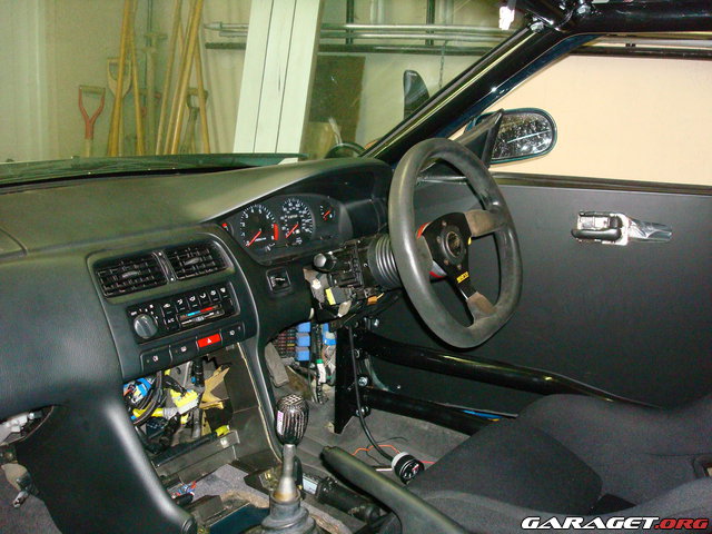

Fixat lite med bilen idag, har bl.a kapat till kolfiberplattan som mätarna ska sitta i smile

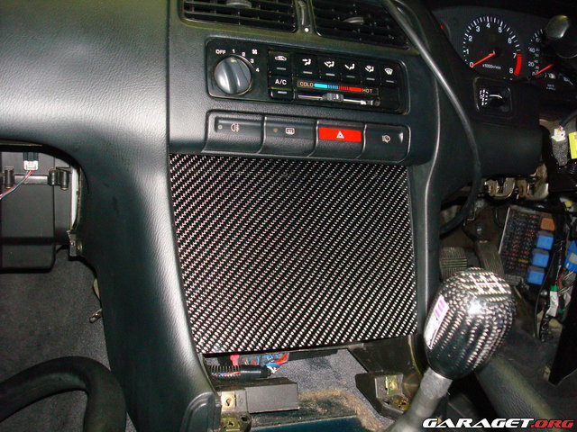

Såhär blev det med mätarna i kolfiberplattan när det vart klart smile
https://www1.garaget.org/gallery/images/49/48605/48605-356d37ed744f1cf32611f782ebe7fa0b.jpg

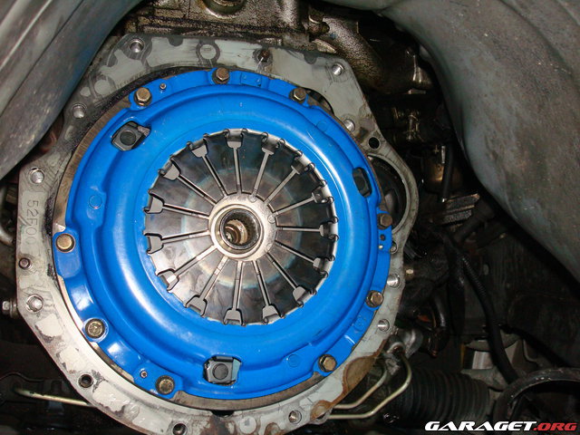

Var rätt länge sen jag uppdaterade men nu kan jag väl iallafall säga att bilen är provkörd.
Motorn blev uppstartad för några veckor sen men då satt kopplingen helt fast, vilket enbart är mitt eget fel.

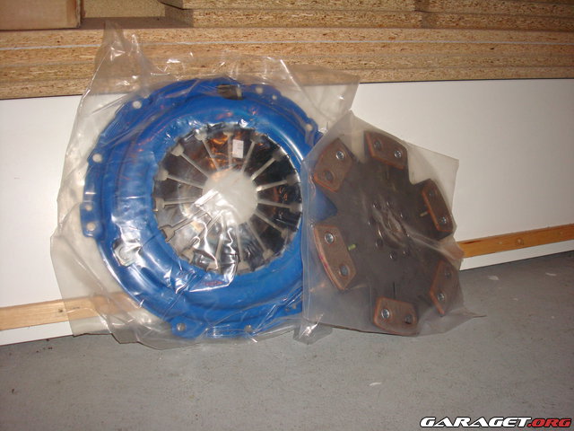

För när jag fick hem motorn så såg jag att koppling och svänghjul såg ut som det legat ute i regn hur länge som helst. Det var alltså rostigt som fan! Dock tänkte jag att de skulle vara enkelt att byta på plats i i karossen. Det stämmer inte riktigt när det är en Sr20 i en s13-kaross. Det är på gränsen i en S14 men här var det tvärstopp. Efter många sökningar på internet om hur folk på andra sidan havet gjort så insåg jag att de bara var att släppa på nästan allt och lyfta fram motorn lite. Det tog emot en del men när det väl gjordes så var de snart gjort. Ny koppling, lamell och svänghjul beställdes. De blev en ACT-tryckplatta med en 6-puckad gripforcelamell och ett lättat svänghjul från samma märke.
https://www1.garaget.org/gallery/images/55/54075/54075-b57f9dbf70ef400b43f03225e4d9fd9a.jpg
Sådär ser det ut på plats!
När väl det paketet var på plats var det bara att börja plocka tillbaka motorn till sin rätta plats och sen ut och provköra. Det gjordes alldeles nyss och just nu är det en ganska skön känsla att allting fungerar som de ska!
//Henke

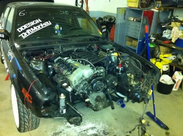

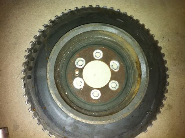

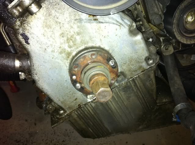

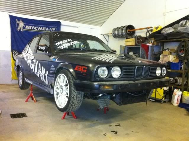

Gött med lite bilder! Som sagt så gick något sönder på bilen som har funkat kanon hela sommaren. Hade, som de på plats inte kunnat missa, misständningar. Bilen blev helt orkeslös vilket gjorde det väldigt svårt att Köra på ställ. Banan på Gröndal tycker jag är grym på alla sätt. Lagom stor och lätt att länka för oss som är nybörjare i drifting. Dock hade de inte fått dit curvsen än vilket resulterade i en tappad och överkörd front spoiler:b
Men idag va jag ute en sväng och började riva ner bilen. Tydligen har skruvarna som håller triggerskivan på plats skruvat ut sig och det resulterade i att jag tappade hela skivan till slut. Jag hade ju kunnat låta bli att fortsätta köra men eftersom det va den sista körningen jag planerat för i år körde jag vidare. Men det känns bra för då vet jag att det är det som orsakade misständningarna.
Två skruvar och styrpinnen har gått av
http://i601.photobucket.com/albums/tt95/BMWE30FCUK/7bf477e2.jpg
Tagit lite stryk
http://i601.photobucket.com/albums/tt95/BMWE30FCUK/72f4055f.jpg
För och efter dagens jobb
http://i601.photobucket.com/albums/tt95/BMWE30FCUK/e60ffa26.jpg
http://i601.photobucket.com/albums/tt95/BMWE30FCUK/11e04476.jpg

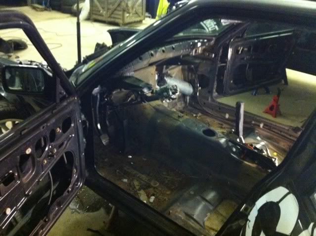

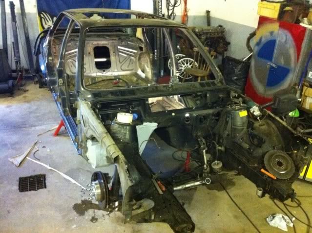

Slänger upp lite bilder på hur det ser ut för tillfället. Ska fan komma ut tidigt nästa år! Ska börja laga lite Rost på standardställena.
http://i601.photobucket.com/albums/tt95/BMWE30FCUK/3ad2f766.jpg
http://i601.photobucket.com/albums/tt95/BMWE30FCUK/d8ebd62f.jpg
http://i601.photobucket.com/albums/tt95/BMWE30FCUK/343efeaf.jpg

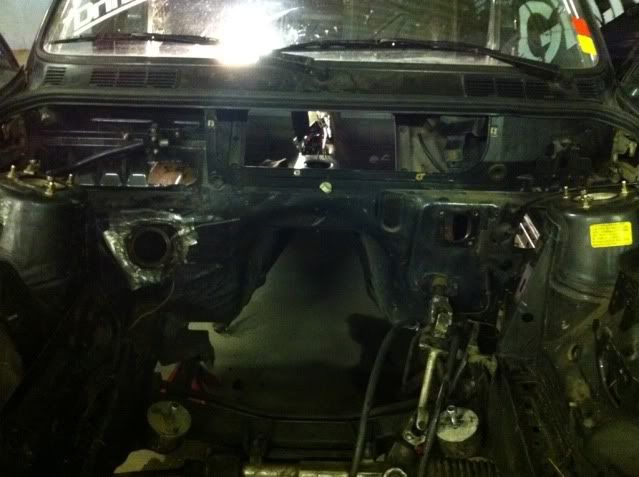

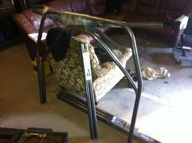

Dags för en liten update vad som händer i mitt garage.

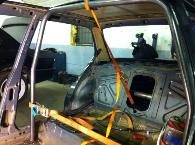

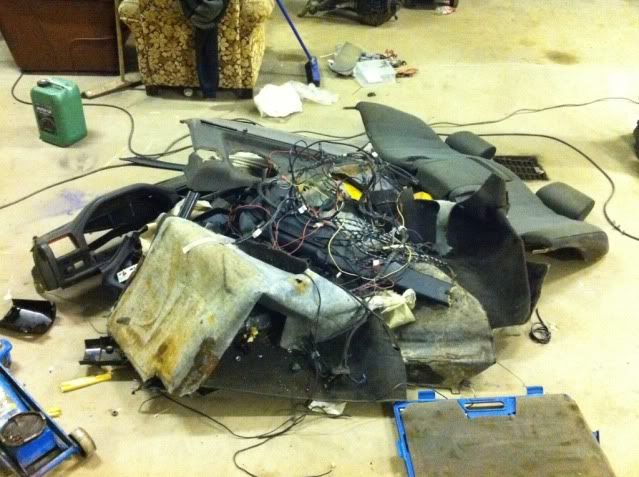

Har lagat diverse rost på bilen. Va faktiskt mindre än vad jag trodde det skulle vara. Så nu har jag börjat med buren jag köpt från finess. Kommer få komplettera med mer rör eftersom jag räknat bort mig lite på hur brett den va i dörruppningen. Men nu kan jag i andra sidan göra kryss i taket.
Och lite bilder
http://i601.photobucket.com/albums/tt95/BMWE30FCUK/dc7a00e1.jpg
http://i601.photobucket.com/albums/tt95/BMWE30FCUK/34f19ad3.jpg
http://i601.photobucket.com/albums/tt95/BMWE30FCUK/2d7cf43f.jpg
Huvudbågen är på plats. Håller på med framstöttorna
