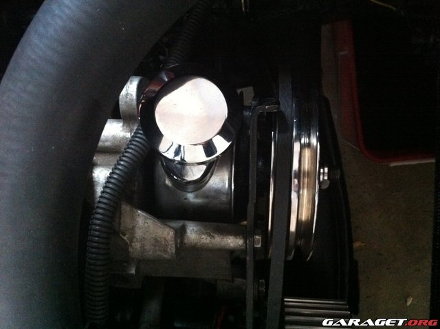

https://www1.garaget.org/gallery/images/37/36816/36816-c975c0a53dd863895dfcecd6232ab62e.jpg
Ny styrservopump med ett remhjul som går närmare motorn. Nu skall det nog gå att få den i linje med remhjulet på vevaxeln. Blev lite bling-bling med chrome. smile
Har även fixat (kortat av) så övre kylarslangen passar. Kylarslangen var större än termostathuset, hoppas det håller torrt. Det mäker jag när jag hällt i vatten och startat motorn... neutral

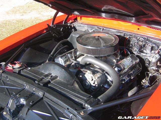

https://www1.garaget.org/gallery/images/37/36816/36816-8d5543755fa65ded3cdc06b7ba493379.jpg
Orginalmotorn. Här ser man hur "fel" generatorn sitter. Har tyvärr inte någon bättre bild, tex rakt framifrån.
Men den är iaf mycket iväg när man sätter på en kompressor. Styrservot sitter snett under generatorn, så det går inte att flytta den mer år förarsidan.

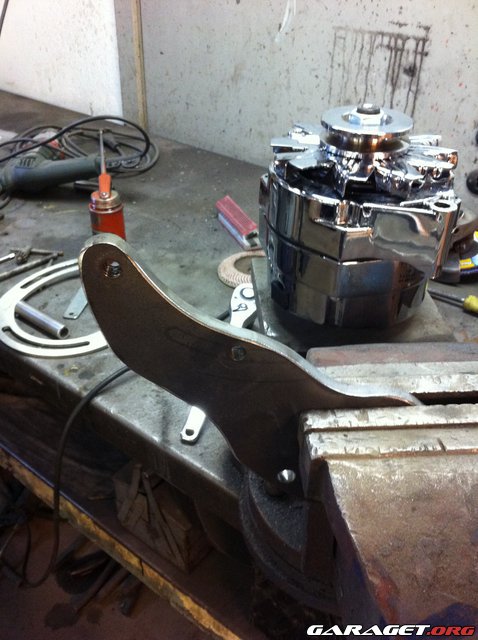

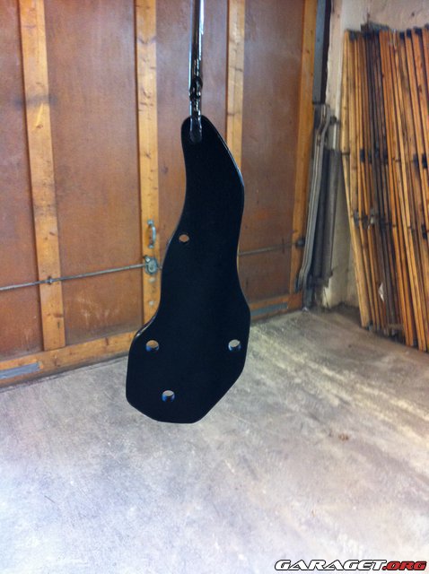

https://www1.garaget.org/gallery/images/37/36816/36816-78efe308798387c160f0347b7205839d.jpg
Nytt generatorfäste tillverkas. Tar lite tid att passa in så allt stämmer men det blir nog bra till slut.
I bakgrunden syns även den kromade generatorn. cool

#210
https://www1.garaget.org/gallery/images/37/36816/36816-397f3c5b7cbf0e2e0e0c74eb2e3627e2.jpg
Nya generatorfästet är lackat och klart för montering.

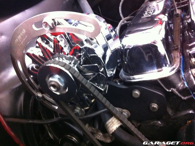

#211

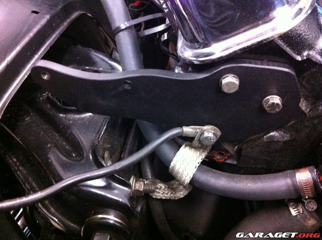

https://www1.garaget.org/gallery/images/37/36816/36816-f38fcb52f8318f93246b2831007fbec4.jpg
Nya generatorfästet är på plats.

Michkijn skrev:
Blev ju bra det där! smile
Tack! Jo det blev bra, väldigt stabilt! big_smile
"When I start my car, I want my neighbors to think the world is coming to an end." Homer Simpson
398 Inlägg
3 juni 2012
#214
https://www1.garaget.org/gallery/images/37/36816/36816-8e02be00806f8d07dbc6ee57f7735999.jpg
Nya generatorfästet med generatorn på plats.

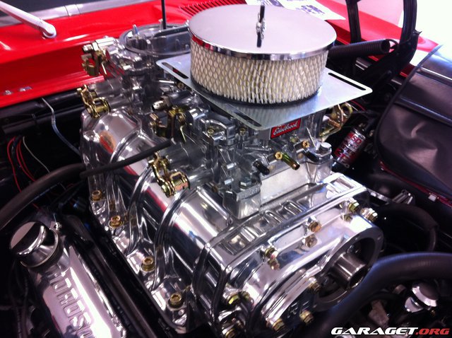

https://www1.garaget.org/gallery/images/37/36816/36816-1f4748c39cb173c0b4e4254580c0e338.jpg
6-71 Kompressor och dubbla förgasare på plats. Nu börjar det se lite roligare ut!
Nästa steg är bränsleförsörjning och gasreglage som skall fixas.
Nu har jag väntat 1 månad(!!!) på packningen till struten. Kan inte sätta ihop resten förrän jag fått den.

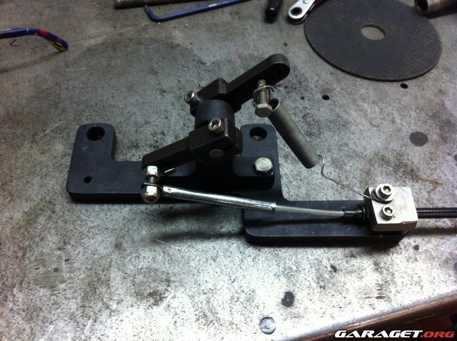

https://www1.garaget.org/gallery/images/37/36816/36816-0efaee14fa912cadae0cbd3c9b92a30a.jpg
Börjat trixa med gasreglaget. Fick göra en liten urtagen platta som håller gasvajern på plats. Fjädern skall spännas lite också.

#219
https://www1.garaget.org/gallery/images/37/36816/36816-f7b55b67926dc64df4c36e0470c3b095.jpg
Så här blev gasreglaget.

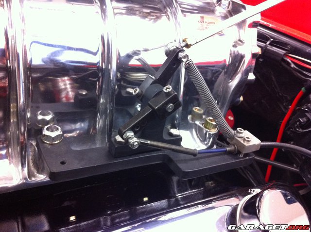

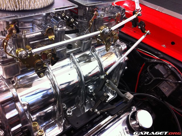

#220
https://www1.garaget.org/gallery/images/37/36816/36816-52747bec12aa3d40f92095da6d8f4846.jpg
Hela gasreglaget, till dubbla förgasare.
