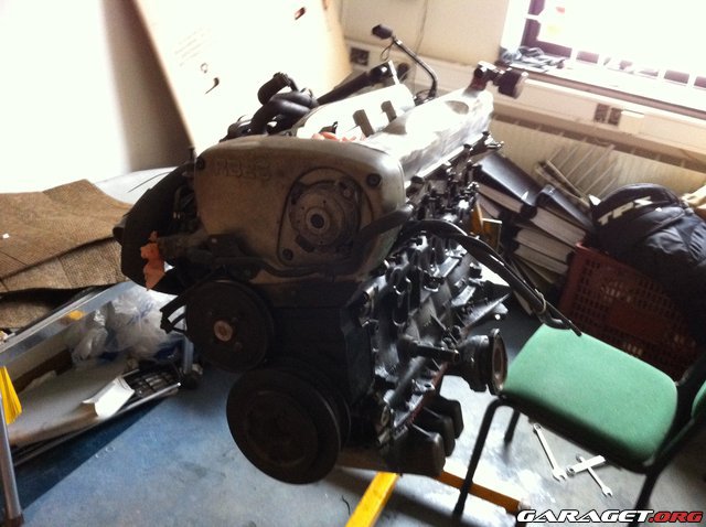

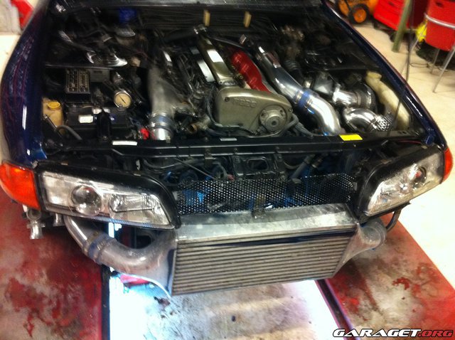

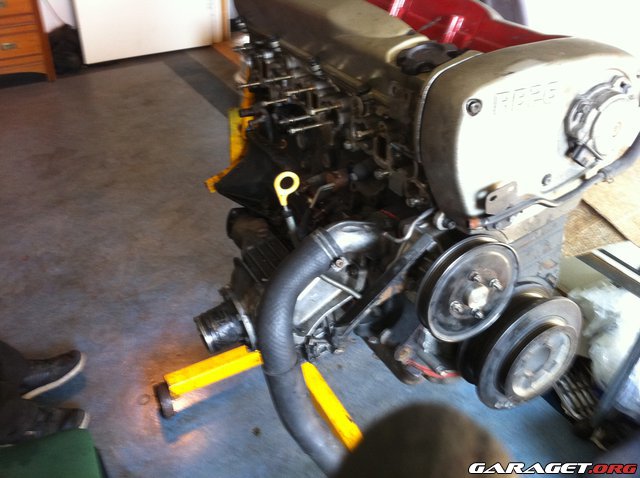

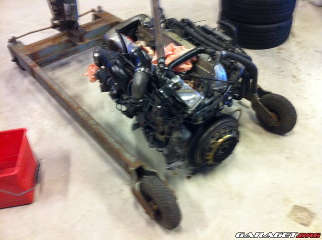

::var ute på en mindre rolig runda i veckan som slutade väldigt tråkigt!! Trodde först det var toppapackningen men efter att ha monterat av turbosarna o grenrören så hittar man alu bitar i grenröret som verkar vara från en kolv men det får vi se när motorn är delad.. lite bilder där jag är just nu

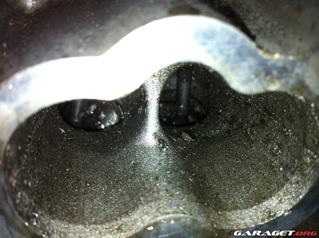

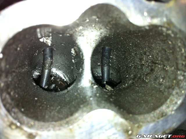

fick precis av insuget och båda ventilerna på 3 kolven är helt böjda plus hittade grymt mycket spån i insuget bilder kommer på det vilken sek som
443 Inlägg
21 mars 2011

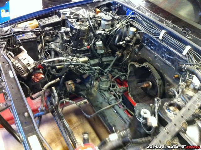

https://www1.garaget.org/gallery/images/92/91299/91299-40c74c0104623c744f146b05cd3837fc.jpg
insug mm borta

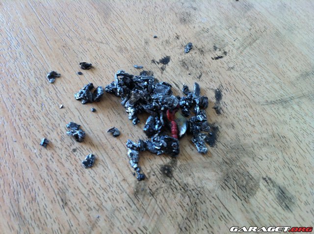

https://www1.garaget.org/gallery/images/92/91299/91299-7a150f7ad88a39ae2975b3148958d266.jpg
detta hittades i insuget

https://www1.garaget.org/gallery/images/92/91299/91299-8101e7226f78c20abbc912e08cec4907.jpg
cylinder 3
https://www1.garaget.org/gallery/images/92/91299/91299-1ca26a4758f09234162c08ec7675ab9c.jpg
Cylinder 3 på insugs sidan

Aj då! Vet du varför det hände?
443 Inlägg
21 mars 2011
Tror att toppapackningen gick o läckte in vatten vid en kolv o gjorde sitt
