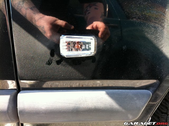

slängde på skärm blinkers, tog en bild men solen gjorde den inte så bra.

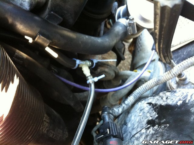

tänkte om nån är lite hajj på det med Ladtryck?`
hur mycket ska en Lättryckare ladda orginal?
tog ett bra tag innan jag lyckades lösa en väg ut från kupen till motor utrymmet men tillslut gick det smile

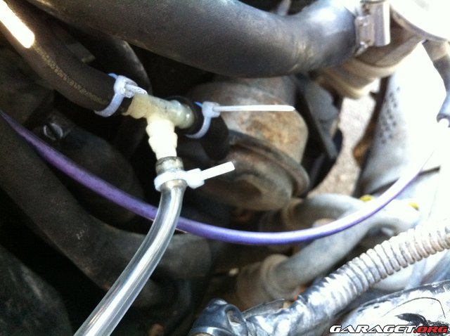

men tog ett kort på slangen där ja satte T-korset och hoppas nån kan säga mej om ja satt slangen på rätt ställe?
för ja kan erkänna att ja inte hållt på mycket med ladtryck osv så ja vet inte om ja sätt det på rätt ställe.
ser inte ett dug bra ut just nu  med slangarna o de, men ska införskaffa andra slangar oc sätta ihopp allt lite snyggare,

Blev snyggt med andra blinkers ! Kanske kan köpa såna där "kromade" glödlampor oxå ifall det inte är för dyrt ? smile  Så den oranga färgen försvinner.

Angående laddtrycksslangen så fanns det ju annars ett litet träd med lediga platser för tex laddtrycksmätaren under det lilla locket till höger om motorn, om man står och tittar på den..

hmm det måste ja helt ha missat.
är det säkert att det finns på lättryckarna?
26 711 Inlägg
24 april 2011
Jag har en "lättryckare" - 193 hästar - och jag hade ett litet träd med lediga platser.
132 Inlägg
24 april 2011
hmm okey .
är skit sugen på o veta var du menar för där ja satte min ser det inte bra ut.
/+ att ja vet inte om det funkar o ha den där?
skulle du inte kunna beskriva lite mer nogrant hur det ser ut o var det sitter?
va ute nu o kollade men det är ju 100 olika små slangar o grejjer.
du kan inte fixa bil o beskriva lite?
skulle ju va undebart.
vad laddar din?
132 Inlägg
24 april 2011
hittade vakuum träder med alla ingångar.
ska fixa det imorgon smile
men hur mycket laddar din bil? kör du orginal?
26 711 Inlägg
24 april 2011
Jag kör helt orginal.
Enligt mätaren laddar min - om det stämmer - runt 0.45-0.5 bar.

Ja borrade ett hål där bakom!
Rätt så knöligt att komma igenom med slangen och inte ha den klämd.
Men till slut så, men kapade en vakuum slang vid turbon och satte T-kors
Det blev inte ett dugg bra, men läste mej till och hitta vakuum trädet så nu funkar det galant.
Har beställt ny slang där ja kapade den andra, inte kul o ha skarvat..
