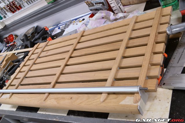

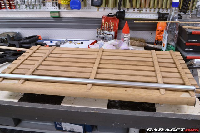

Fixade de tvärgående listerna igårkväll , tar en stund att få till dom tunna och fina. Ska fästa dom senare. Sen ska "räcket" fästas  också för gott samt en tunn list i framkant .Sen tre-fyra fästöglor som ska tillverkas i aluminium och sen ska den oljas.

Tack alla :-)  Nu har listerna limmats med speciallim och ska sitta i tryck minst ett dygn.

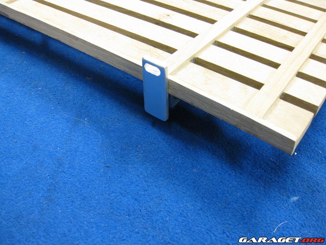

Hittade inte några krokar / fästöglor som passade så jag tog och letade fram en aluminiumbit med 5mm tjocklek som hade lite vinklar som sedan kapades och trixades till . Tre timmars jobb men sitter som en smäck :-)  Sitter bultade med titanskruv i aluminiumbalken som bär upp det hela..
Nu återstår mest slipning och polering så är det klart.
Och i helgen ska bilen börja modifieras  lätt i plåtstötfångarna , dimljushålen ska läggas igen liksom en del andra dragöglor och konstiga veck.

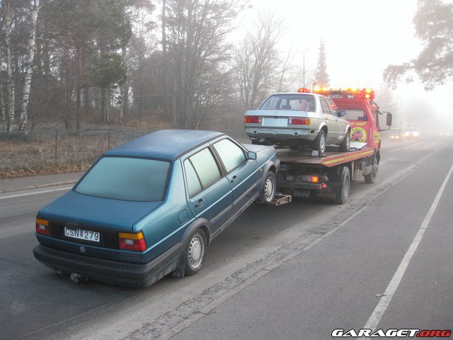

Nu är bilen på annat ställe och kommer att få chassiemodifieringen utförd och små karosseriförbättringar fixade. Den 1 december har jag tid för lackering :-)  Bakom på släp tilltänkt vinterbil som ska få ett oljeläckage undersökt. Tusen tack Ronny och Thomas som hjälper till med dessa saker , vi syns imorgonbitti :-)

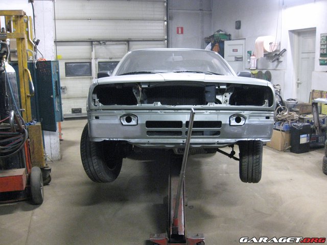

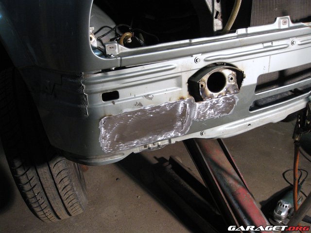

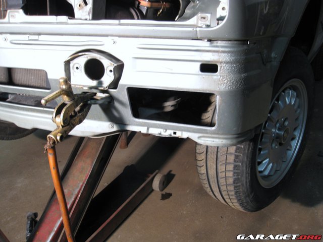

Idag har etappen med karosserimodifikationerna startat . Först på tur var det fronten som skulle rensas upp. Dimljushål , sidoblinkers och två bogseröglor lades igen.
Tusen tack Thomas för hjälpen och tack Ronny för lån av garage och vertyg , ni är guld värda :-)

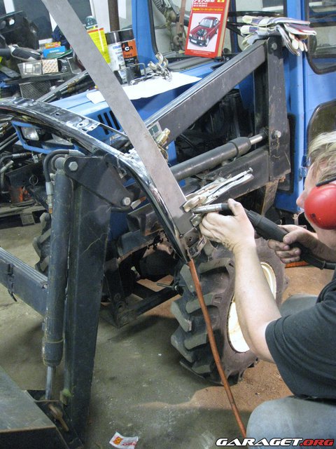

....stötfångarna skulle göras lite cleanare.  Skar av 30 mm på "tjockleken" , kommer ligga mycket tightare mot karossen.

...eftersom plastlisten skulle bort,bort,bort så lade vi en 1,5 mm plåtremsa över hela mittdelen för att få den jämn och täcka alla hål och urtag . Samtidigt fick den förlängas en liten bit på kortsidorna mot hjulhuset då det original ligger en stor plastbit som bygger mot skärmkanten....

...grundad front , lite cleanare nu.
