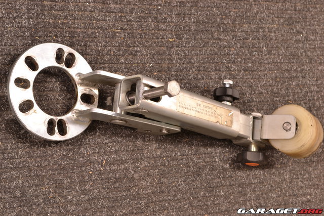

Lite mer grejer på gång...
En Simons Ralley "medium" 2" dämpare inhandlat  och en skärmvalsare lånad hos www.h2mracing.se
i Östersund.
https://www1.garaget.org/gallery/images/25/24112/24112-b57653e3e942eb68a20293690caf2b66.jpg
https://www1.garaget.org/gallery/images/25/24112/24112-4c18ecfd3624f5e7aa68879979690c88.jpg

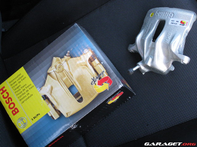

Idag fick jag två nya utbytes bromsok. Mina g;a var dåliga och inte värda att reparera.
Klart det hade vart roligt med värre grejer men i denna bil kommer detta att räcka. Blir ju ingen racer precis.

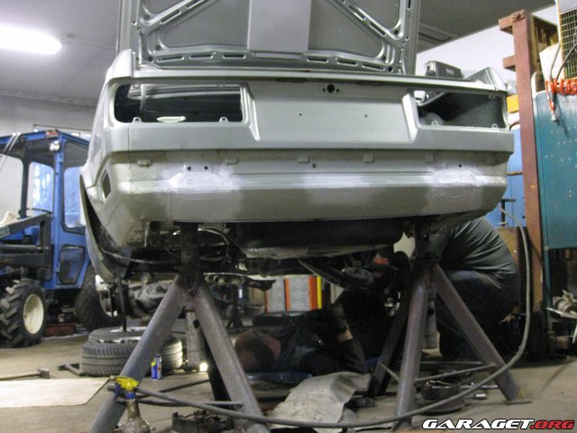

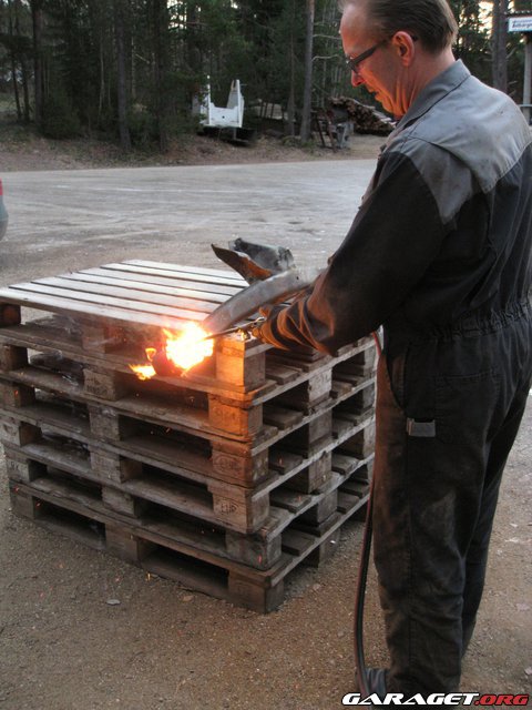

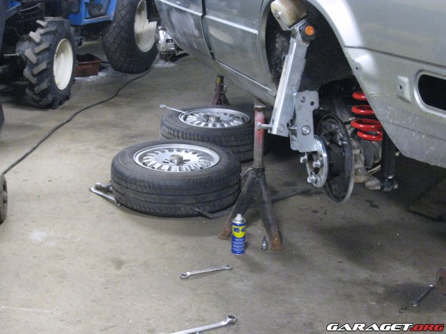

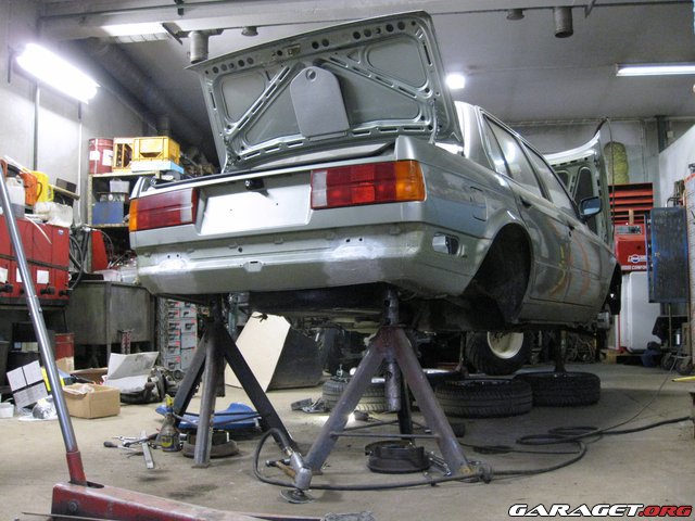

Full mekdag idag. Uppe med tuppen , sen 12 mil till Bispgården för att få hjälp av världens bästa vänner .
Dessa är Ronny Tjärnkvist och Thomas Moberg .

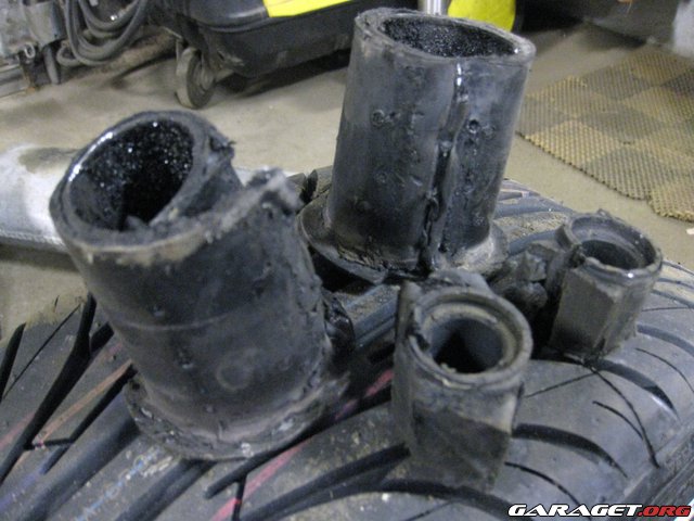

Här först eldar Ronny ut bussningarna ur bakvagnsbalken.
https://www1.garaget.org/gallery/images/25/24112/24112-044c3f39081bb2c57b728f25ced816de.jpg
...ganska rejäla pallbockar...
https://www1.garaget.org/gallery/images/25/24112/24112-6e186485ab98316c6eecbde7f5287f62.jpg

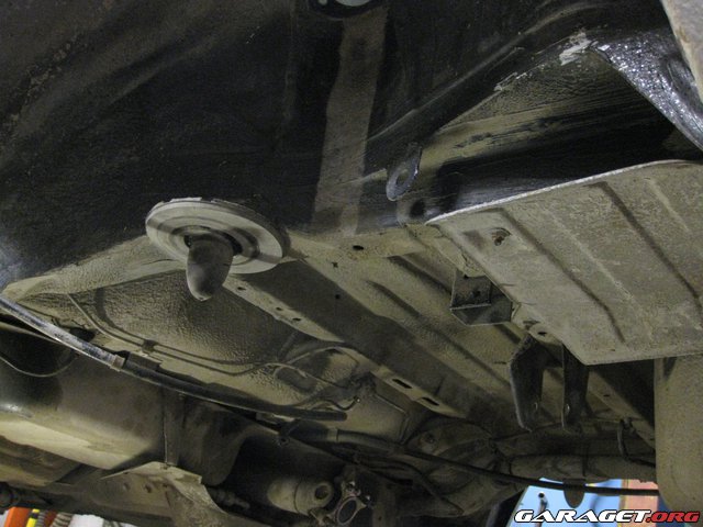

...tomt sedan bakvagnen tagits ner..
https://www1.garaget.org/gallery/images/25/24112/24112-1bd2ad757c25d6bf5cac13a5a530bfce.jpg

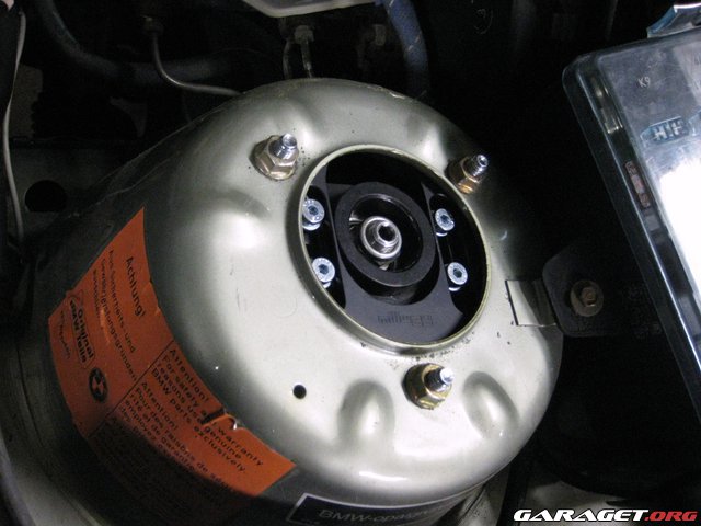

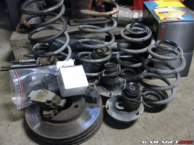

...ställbara topplagringar från Millway....
https://www1.garaget.org/gallery/images/25/24112/24112-8648ea4515cfc55837b25704d564bd5c.jpg

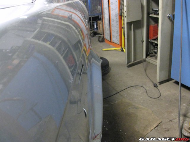

...far i familjen valsar...
https://www1.garaget.org/gallery/images/25/24112/24112-99bef7c6d18e3c9965855824c06debf8.jpg
...ingen jättebreddning men cirka 5-6 millimeter blev det...
https://www1.garaget.org/gallery/images/25/24112/24112-183ab32142409d4b128a98dcf2513126.jpg

...vi hann även med att rensa allt inför lack nästa vecka. Blir enbart nederdelen , dvs allt utom taket. Det är i bra skick och jag vill undvika att plocka ur rutorna i onödan...Dolt avgas monterat , ser du vart det är  ???
https://www1.garaget.org/gallery/images/25/24112/24112-dc98e7faf98731ddc9e07ef5e4d0aefa.jpg

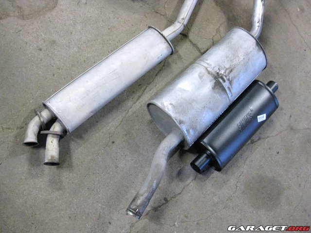

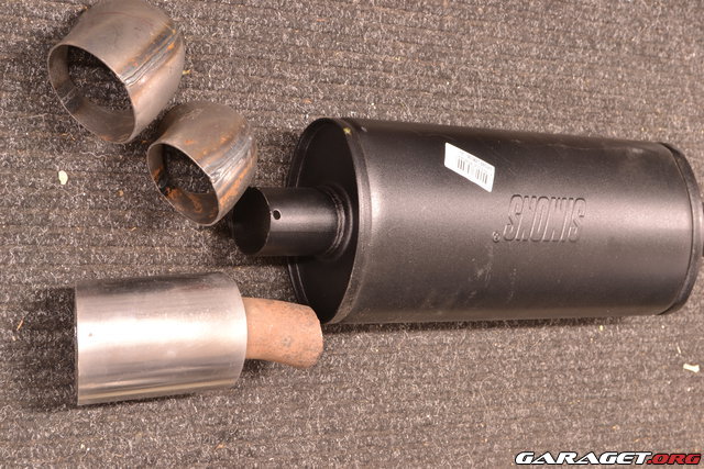

...blev nästa klar med avgaset också. Kommer lite småjusteringar senare.
Men dolt avgas blev det , enbart denna lilla pipa kommer att synas och med den svartlackerad och lååååg bil kommer den inte att synas alls ...
https://www1.garaget.org/gallery/images/25/24112/24112-c505cbf190d24ff2356efd3f2d4fbd54.jpg

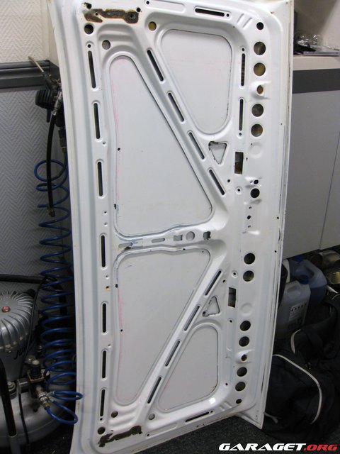

...det sista för helgen var att tvätta och förbereda även baklucka "sustom" , dvs den som är tänkt att bära bagageräcket...
https://www1.garaget.org/gallery/images/25/24112/24112-37c73de88ea493318ad3cdb70c7e7e7e.jpg
