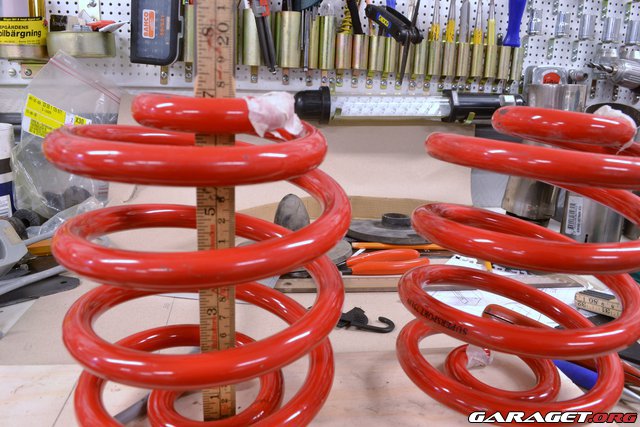

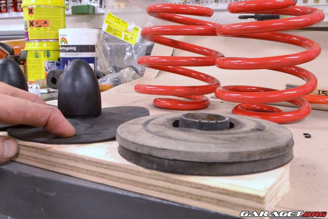

Operation lägre e30 fortsatte idag. Tog mina lägsta fjädrar och lät dom masseras med vinkelslipen.
Kapade dom 25 mm i varje ände ( inte mer för att dom skulle kunna ligga kvar runt centrumet utan att ramla åt sidan )  .
Sedan klöv jag fjädern ( tråden ) på mitten och tonade ut mot full bredd igen efter ett 1/2 varv .
Därefter gjorde jag egna fjädergummin i 2mm gummi både upptill och nertill mot originalets 9 och 6 mm.
Nu står den på 600mm från golv till skärmkant men jag önskar 20-30 mm ytterligare. Får vara så här nu och se om den sätter sig något då den fått rulla lite.

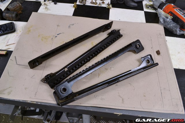

Tog och plockade lös delar av original stolfästen och ska försöka återförena dessa med Porschestolarnas skenor.
https://www1.garaget.org/gallery/images/25/24112/24112-726e79b56b25aaf3bd14da92b21c7c2c.jpg

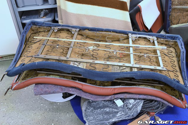

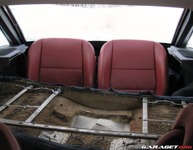

...sen fick jag tag i ett baksäte så nu ska jag göra en anpassad rygg så det funkar bra mot 12" basreflexlådan som ska spela rakt framåt. Tack bmwman , här på Garaget för bra köp och till och med transport hem till mig.
https://www1.garaget.org/gallery/images/25/24112/24112-767954b5d26f508c9f64125dbeccecc6.jpg

"Nya" ryggstödet har moddats och genomgår förändring. Här skall det spelas rakt fram utan motstånd , men ännu en del snickring innan det ska kläs med brun vinyl.
https://www1.garaget.org/gallery/images/25/24112/24112-5e2197f89b6f68f1b18f999e0951b0b0.jpg

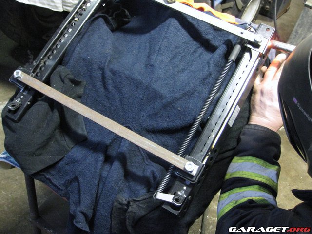

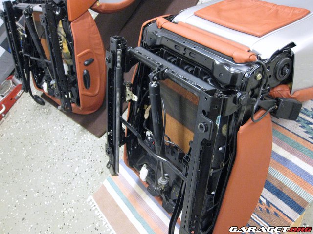

Idag till Bispgården igen för påhälsning av släkt och vänner samt lite svetsjobb med hjälp av Thomas.
Kanonväder var det och Saab;en gick kanonbra. Gott om plats gjorde att båda Porscheframstolarna samt ryggstödet rymdes med lätthet....
https://www1.garaget.org/gallery/images/25/24112/24112-60849adaa017471e24eab4214ecd2278.jpg
https://www1.garaget.org/gallery/images/25/24112/24112-d74de75ded96b2bbd27891017f14ae08.jpg
https://www1.garaget.org/gallery/images/25/24112/24112-9c9e671936278b8d48d49eafe9838e21.jpg
https://www1.garaget.org/gallery/images/25/24112/24112-2c4b7f15ee93e503047c87849e5ee32c.jpg
https://www1.garaget.org/gallery/images/25/24112/24112-070aa6317309b1791825625b85c979ca.jpg
...kapade lös originalstolfästen från e30n och kapade dom ytterligare idag . Sen en enkel fixtur för att hålla rätt mått och sen svetsade Thomas dom på Porschestolarnas skenor...
https://www1.garaget.org/gallery/images/25/24112/24112-e68e1113a3997be3d9a7723666b6fdca.jpg

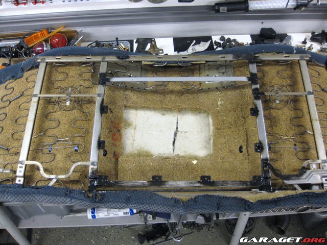

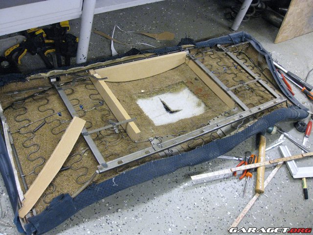

bakstycket på baksätet nu ändrat och tillagt en del stag och skenor för att kunna montera den "tunnel" på 5-10 cm som krävs för att basen ska få fritt utlopp . Har också lagt på ett tunnt första skyddslager av färg över svetsarna...
https://www1.garaget.org/gallery/images/25/24112/24112-40b238da626abb4ee077a24c54feaf8d.jpg
...lite att fundera över...
