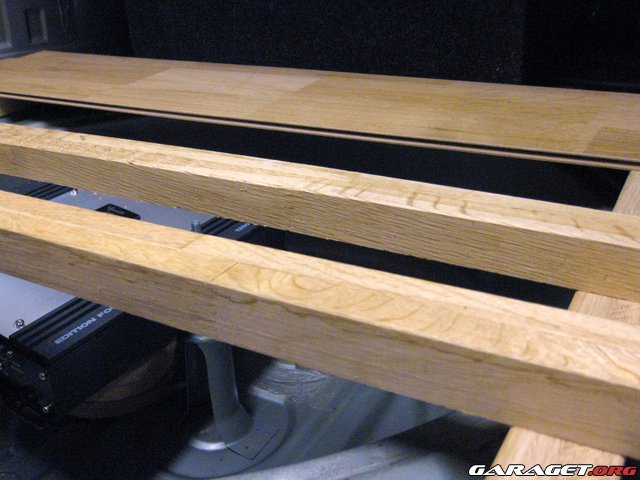

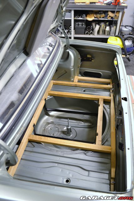

...lite segt med uppdateringar nu sad men reglarna för innergolvet är tillkapade , blev25x30mm . Naturligtvis i ek smile
Kommer att ge ett jämt golv som också sväljer undan kablaget till stegen och samtidigt tillåter luftning av stegen.
Golvet blir eklaminat i 6mm .

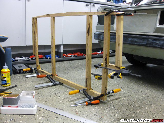

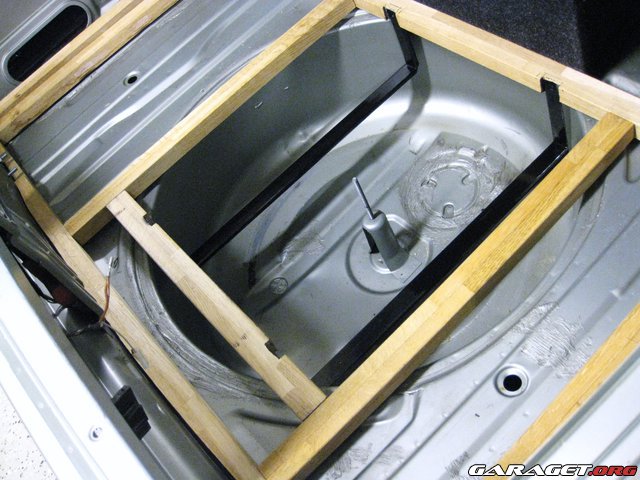

#793

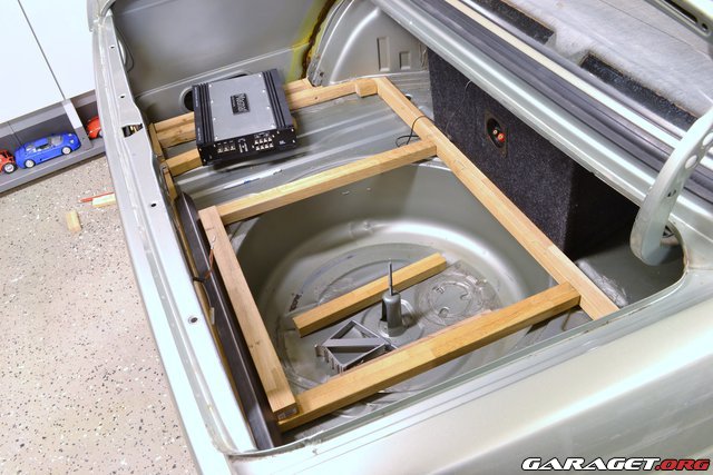

Idag har ett regelverk i ek tillverkats för att sedan kunna montera ett trägolv och dölja kablar under golvet. Det blev minst sagt rejält :-)  Limmar och skruvar , passningen i bagaget är 100%...
https://www1.garaget.org/gallery/images/25/24112/24112-51d62ad4038072567876ab91dda25db9.jpg
https://www1.garaget.org/gallery/images/25/24112/24112-24cfb7a0b7bd53742da680585b42d431.jpg
...av överblivna vinkeljärn från skoteremballage blev det perfekta fästen för slutstegen...
https://www1.garaget.org/gallery/images/25/24112/24112-7e3c6fc85e40c7462faf099726682c2e.jpg
https://www1.garaget.org/gallery/images/25/24112/24112-a8eb71f32b0ee0cbfa111ed344aea951.jpg
https://www1.garaget.org/gallery/images/25/24112/24112-6239be6629a882289d7fea3ceb2e7857.jpg

Stabilt..Stabilt som fan
Jo , det blir inte mycket som kan röra sig där :-)

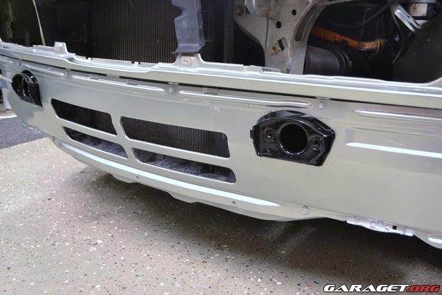

Idag har jag filat till ändarna på de moddade stötfångarna . Nu ska de påsvetsade delarna följa skärmkanten fint både bak och fram. Imorrn åker dom på lackering...

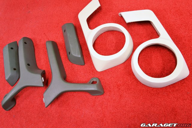

...lackering blir det också av mina hemmagjorda högtalarbafflar samt tillhörande handtag fram och bak...

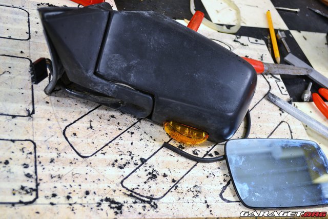

...tog och testade lite med diodlampor inbyggda i undersidan av backspeglarna också. Lite till ska dom in innan det är riktigt bra. Skönt att få rena skärmar istället smile
