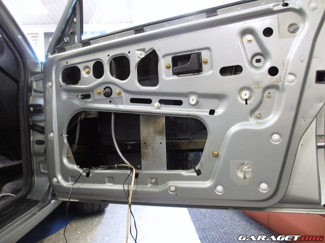

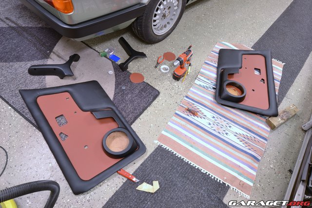

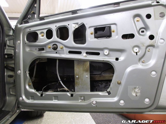

Nu är i stort sett allt förberett vad det gäller dörrarna så jag kan hänga tillbaka dörrsidorna.

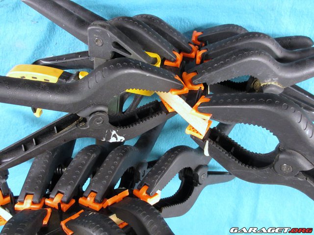

Håller på att göra egna små bafflar för diskanterna, därav en massa tvingar :-)
Skall också på med Dynamat på plåten innan allt är klart här.

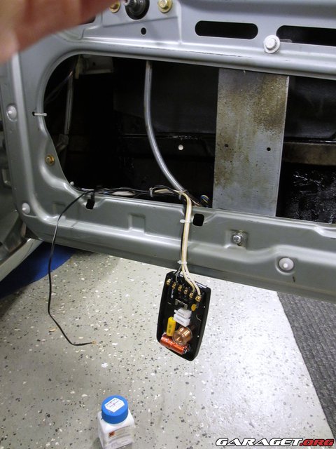

P.S Delningsfiltret sitter på insidan om plåten jag monterat. Dessa nås sen genom högtalaröppningen  om det skulle behövas. Dom är inställda på 0 db. nu och diskanterna kommer att monteras i triangeln  vid backspeglarna och spela rakt över mot varandra, ej riktade mot sätena.

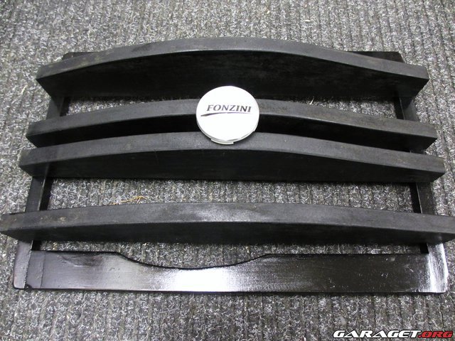

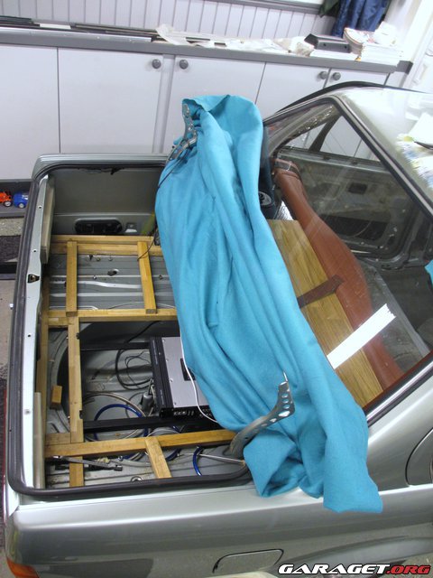

Funderar också lite på mina ribbor som ska in i baksätets öppning. Tror dom kommer att sitta ungefär enligt bild och tänkte det kunde vara kul med nåt emblem eller nått i mitten , eller inte...
Sen tror jag ribborna kläs i brun vinyl och ramen med tyget blir svart, borde bli cleant och passa mot klädsel och hatthylla.

blir inte filtren å sitta lite utsatt där i dörrarna för vatten?? Göm dom i instrument brädan istället.
Senast redigerat av Darkus (4 mars 2012)
-sommar ska de va....
4 547 Inlägg
4 mars 2012
#944
Tror inte det är nån fara, det regnar ju liksom inte rakt in i dörrarna. Skulle nån drppe leta sig in finns det en heltäckande kåpa över delningsfiltret. Det är isåfall sämra att ha högtalarna i dörrarna då själva högtalarkonan blr fuktig av kondens etc. Men det funkar ju ändå så jag ser ingen som helst fara i att ha filtrerna här.

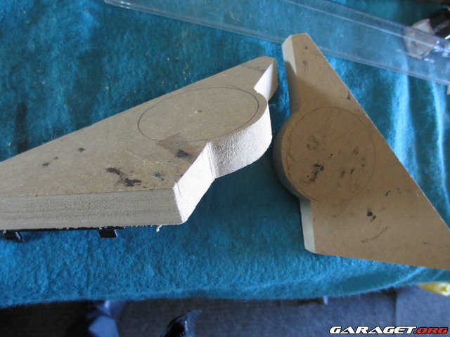

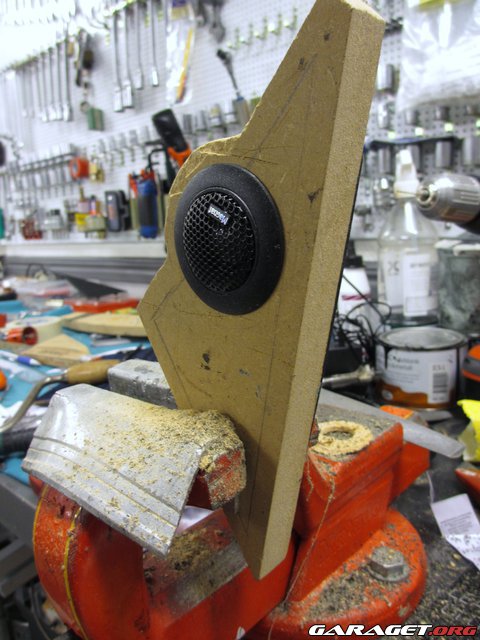

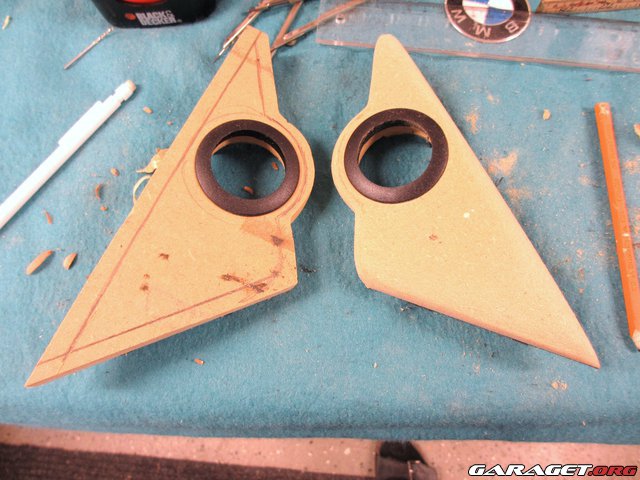

Har nu börjat tillverka infästningen för diskanterna, blir gediget i mdf , kanske ingen betydelse för ljudet men känns rätt att fortsätta på inslaget trätema i bilen. Får dom lite högre upp på detta sätt så dom inte spelar rakt in i sidan på instrumentpanelen.

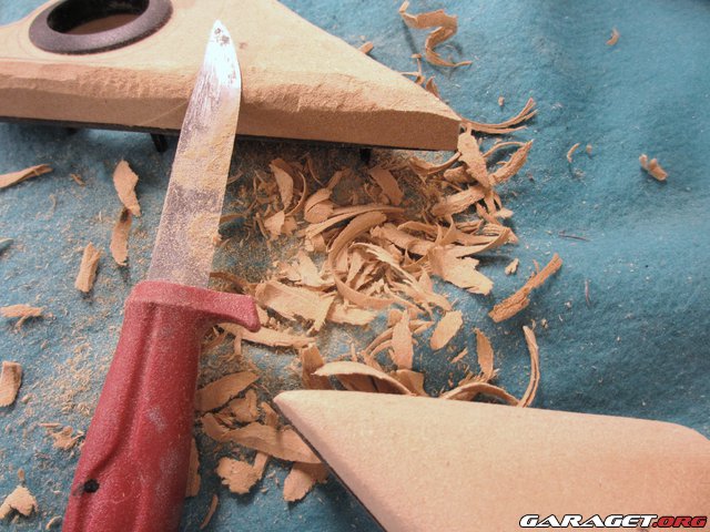

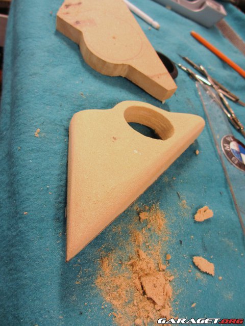

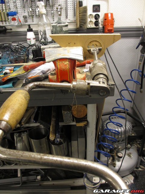

Fortsatte ikväll. Är ett par timmar kvar på dessa. Ska nog kläs med svart konstläder sen.
Kniv, gammeldags borrsväng och rasp var kvällens verktyg :-)

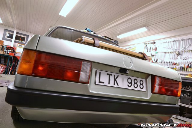

Känns inte hända mycket nu. En god vän blev allvarligt sjuk och det har gått före bilbyggande och inspirationen har varit ganska långt ner. Men idag blev bakfångaren inpassad och det blev riktigt bra. Tight och fint :-)
https://www1.garaget.org/gallery/images/25/24112/24112-22f7259404c1ef97f569411e44cc491f.jpg

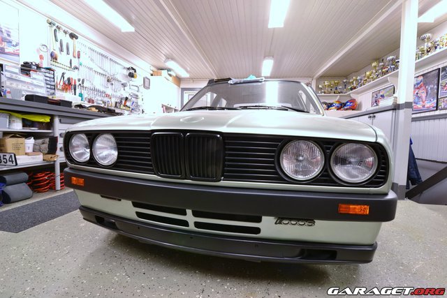

Original frontspoiler också på plats, hel och fin och numer även svart som den ska vara tack vare Autosmart Vinylshield. Blir ju lite annorlunda utseende med igenlagda dimljus och dubbla dragöglor.
Snart kommer nummerplåten på plats nere i hörnet , testar också nåt emblem som ska trolla bort den lilla del av stötfångarfästet som kommer att synas på förarsidan. ( Den andra kommer att döljas av nummerplåten.

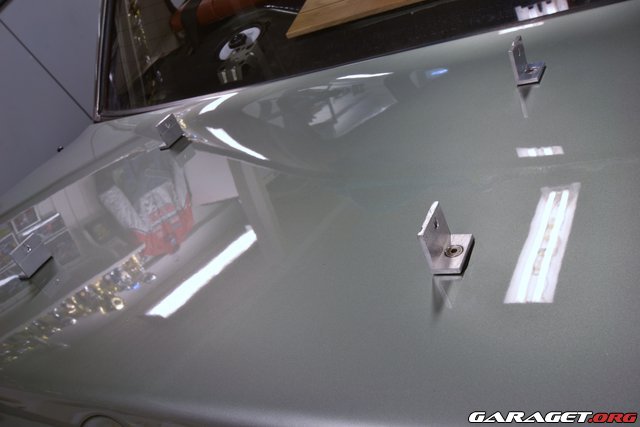

Bakluckan lyftes av för att testa mitt bagageräcke "in live" för första gången, bra med en extra lucka så man kan ångra sig ifall men inte blir nöjd :-)
https://www1.garaget.org/gallery/images/25/24112/24112-ddb2da763706ea672fe155c6daf1254f.jpg
https://www1.garaget.org/gallery/images/25/24112/24112-2a047d10e60737a3e01a68f09a097a29.jpg
