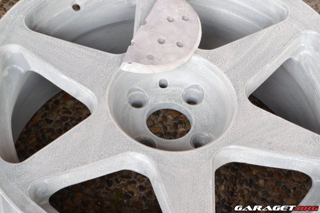

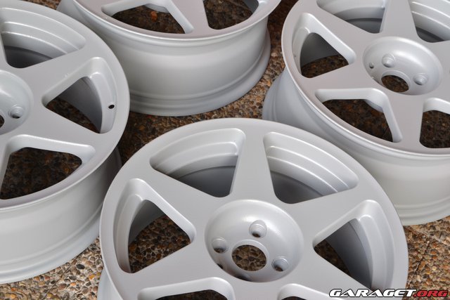

Grundade fälgar , flera lager lagda då fälgarna är rätt hårt blästrade för att få bort all gammal pulverlack...
https://www1.garaget.org/gallery/images/25/24112/24112-1be95be004b33bc4d1d2ba522f00b0d7.jpg
...kör lite 320 papper till att börja med...
https://www1.garaget.org/gallery/images/25/24112/24112-15667b85934fcec9ad76f507dea41a20.jpg
