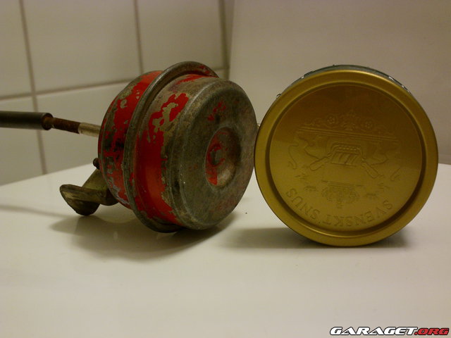

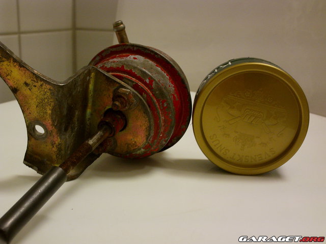

Här är 2 bilder på WG som jag har ligger hemma.
Tänkte fråga om den verkligen är från en FTT, tycker den ser riktigt stor ut.
Bry er inte om fästet, fick höra att den suttit på någon annan turbo innan.

#72
är nog ingen ft klocka möjligen et
ser ut som den är från en gammal t03 snurra
har en 98:ans ft snurra i min 740 och den klockan ser man ingen skillnad mot orginal ltt klocka storleken är den samma
vill minnas förövrigt att ingen av varken ft eller fk klockan sitter skruvad utan den sitter väll punktad

#73
de där e samma tryckklocka som sitter på 740 ticarna, dock inte samma fäste.

#74
Är det någon skillnad på den där och en FT klocka?
Tänker på hårdheten på fjädern

#75
ska nästan låta de vara osakt men har för mig att en sån garett klocka är hårdare än fttn.
