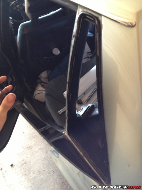

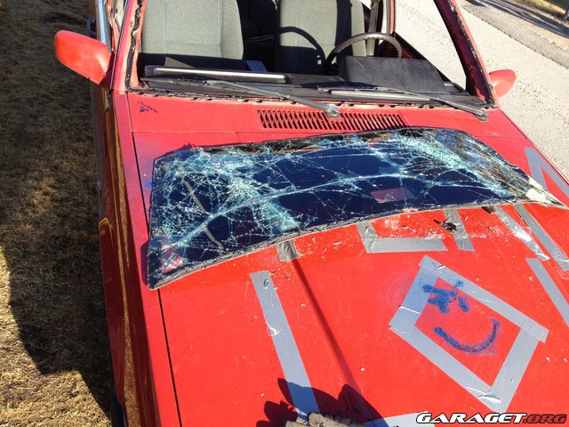

Kan börja med att visa sprickan som blev i framrutan sad
https://www1.garaget.org/gallery/images/163/162044/162044-99067f9349ac306ae131fae019bcdd8f.jpg
Tråkigt, men får köpa en ny sen när man får pengar smile

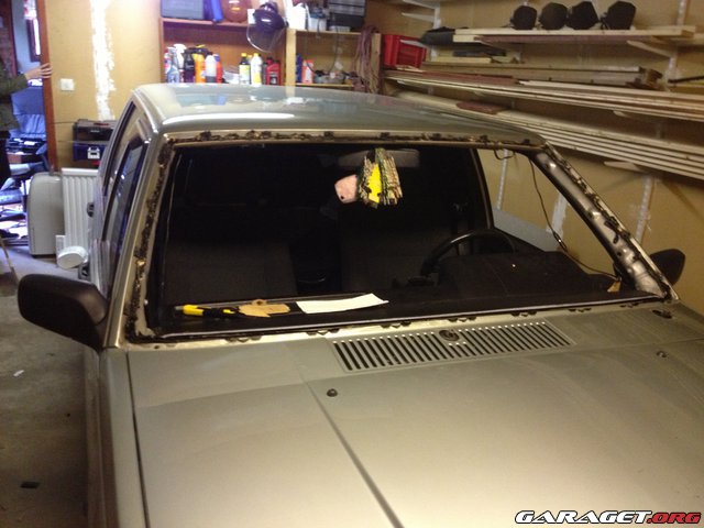

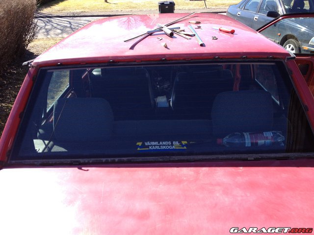

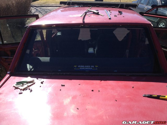

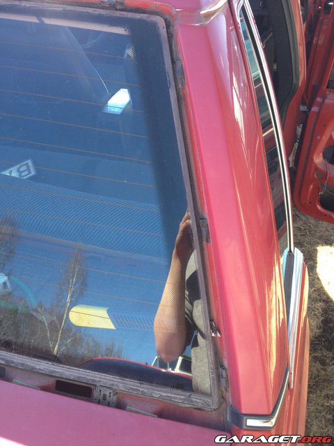

Sedan började jag ta bort bakrutan från reservdelsbilen.
Först fick jag ta bort listerna runtom
https://www1.garaget.org/gallery/images/163/162044/162044-e50152326fdebb4d5d80bc3311b78756.jpg
https://www1.garaget.org/gallery/images/163/162044/162044-97680a597d8b2a82095edcfafaa90f16.jpg
https://www1.garaget.org/gallery/images/163/162044/162044-be7a2a2053cab12b1f400999262b504a.jpg

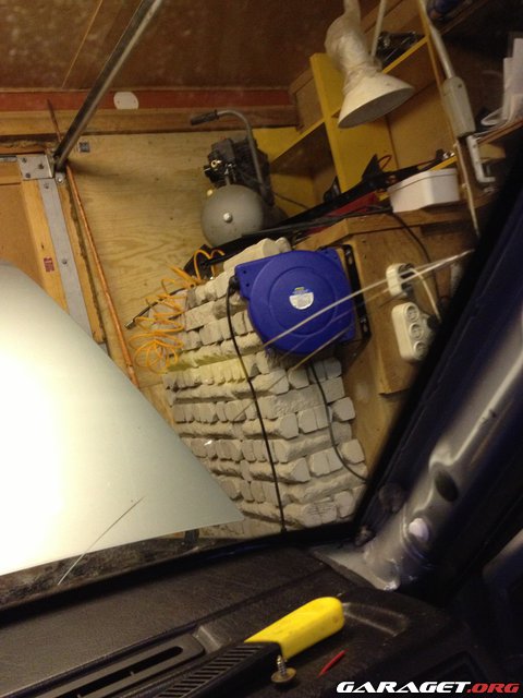

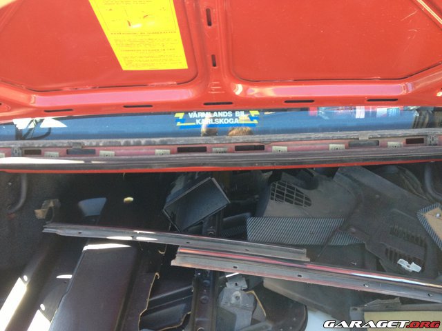

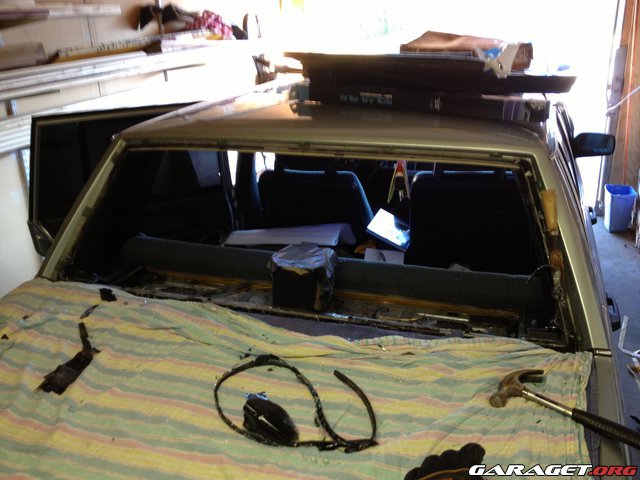

Sedan var det dags för kniven!
https://www1.garaget.org/gallery/images/163/162044/162044-2a5c9ba38544680085b2678732925459.jpg
Använde mig utav en spillbit från stereobyggandet som jag sågade till en konisk bit och använde sedan de 8-10mm tjocka delarna som distanser så det inte klibbade ihop igen smile
Började i hörnen och gick neråt och samtidigt mot mitten i uppkant, det funkade för mig iaf lol
Här är det nästan dags att ta ut rutan!
https://www1.garaget.org/gallery/images/163/162044/162044-189ec789120a0afad18eb6de46cd9e10.jpg

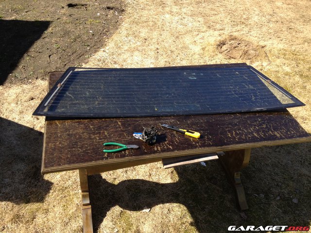

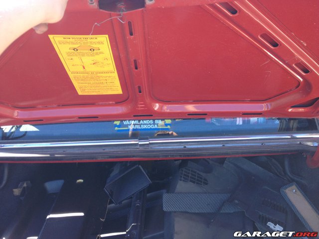

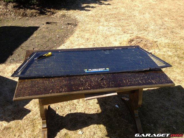

När rutan var ute så var det dags att skrapa bort resterna från butylbandet och även ta bort den enormt fula dekalen roll
https://www1.garaget.org/gallery/images/163/162044/162044-a482a3eea6b2e5ab27c70026792f5c90.jpg
https://www1.garaget.org/gallery/images/163/162044/162044-4119a9e48a620b282390cc2efe36d256.jpg

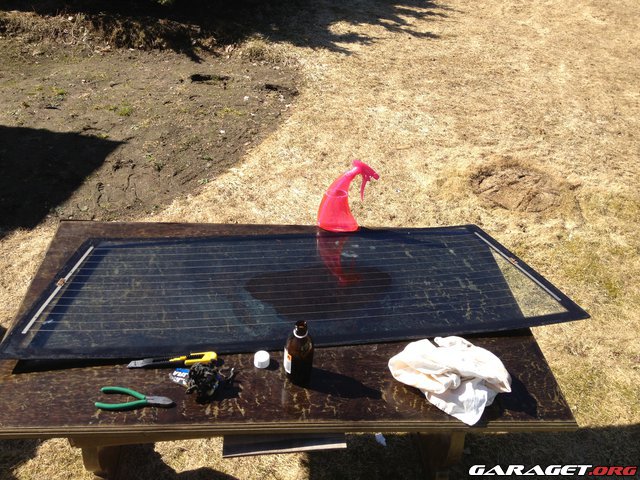

Väl borta så var det limrester kvar från dekalen, först testade jag med margarin som jag fick som tips av tjejens farsa, det gick bort en hel del faktiskt! Men för att få bort det sista tog vi medicinsk bensin?.... Det funkade fint! lol
[img]http://www1.garaget.org/gallery/images/163/162044/162044-
c1d99d403427c8bec60ac1f47e28047c.jpg[/img]
https://www1.garaget.org/gallery/images/163/162044/162044-5e296ef38913783a6646e0b071ab7e93.jpg

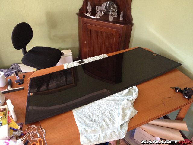

Sedan tonades den! Får tacka tjejens farsa där för all hjälp! Aningen svårt att göra själv som jag gjorde sist jag tonade bakrutan roll
https://www1.garaget.org/gallery/images/163/162044/162044-df74e618f8bc31b2ba972309c353befb.jpg

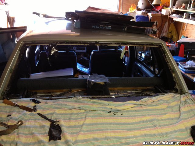

Tog bort listerna från finbilen smile
https://www1.garaget.org/gallery/images/163/162044/162044-5c0e983d20d1e01961e6d5061cd0a6f4.jpg
Dock så hade butylbandet stelnat mad
Så fick knappt igenom kniven! Men det löstes med lite hjälp från tjejens bror smile
https://www1.garaget.org/gallery/images/163/162044/162044-8377bc00cdef20369c02f1536918d446.jpg
Video på hur det blev såhär kommer senare!
Sen fick man ta stämjärn och hammare för att få bort skiten -.-
https://www1.garaget.org/gallery/images/163/162044/162044-4fbd3d305da2a85c866139172f631fec.jpg
https://www1.garaget.org/gallery/images/163/162044/162044-1e8d7491614176fed1ad6c2b3c0fc6d8.jpg
Sen på med nytt butylband och på med rutan!
https://www1.garaget.org/gallery/images/163/162044/162044-e91c6e7487fa49aba2f7df13a8d0f8dc.jpg

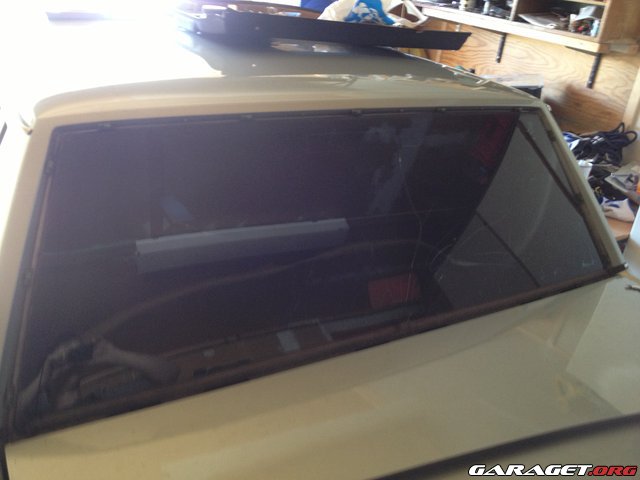

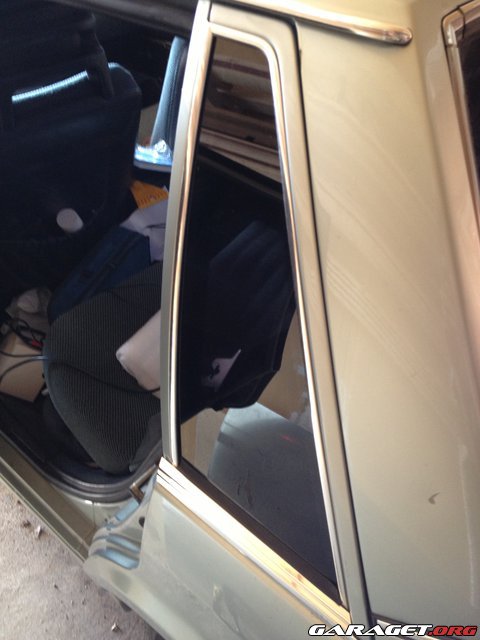

Samma med sidorutorna som tonats om smile
https://www1.garaget.org/gallery/images/163/162044/162044-67a6fdd2f4ca6ee72d10e07e5eaf2dbb.jpg
https://www1.garaget.org/gallery/images/163/162044/162044-0232637702bc6fd91de1e38137679337.jpg

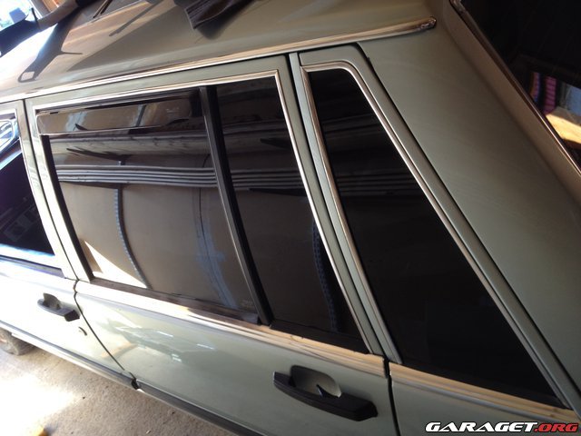

Tonade om alla bakrutor och där är det snyggt o bra!
https://www1.garaget.org/gallery/images/163/162044/162044-9c206787cae70ea9a341df2952e26051.jpg
Använde nagellack runtom i kanterna för att det inte ska flärpas upp igen, får se hur bra det fungerar smile
