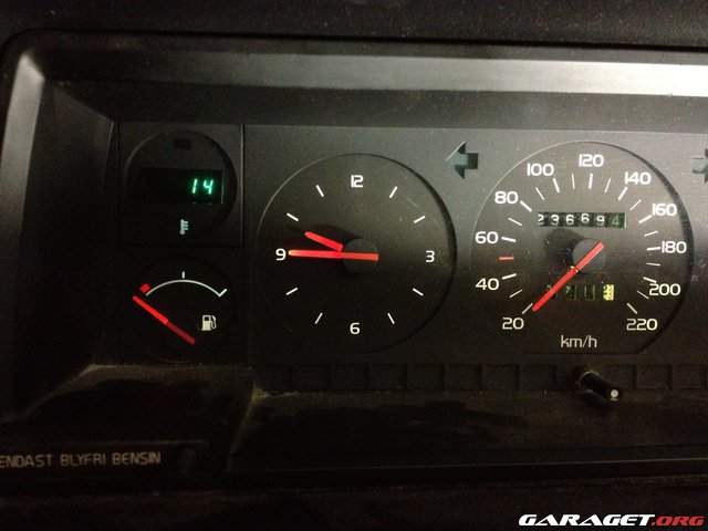

Satte i mätare för yttertemp:
https://www1.garaget.org/gallery/images/163/162044/162044-cf9ae5636db636ef580eb2dc052114e9.jpg

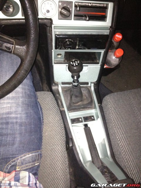

Bild på voltmätaren och allt som lyser grönt (dock syns det inte spec. mycket på bild)

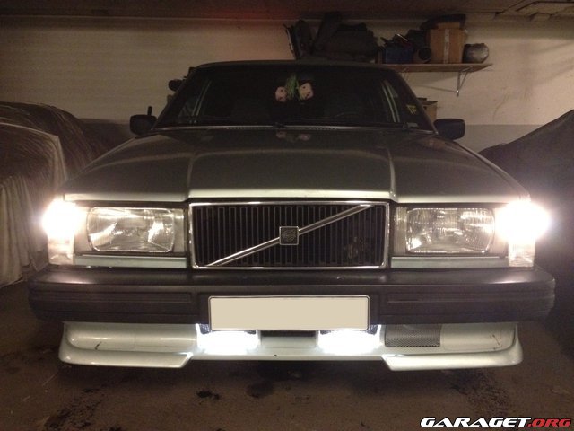

Sen satt i dimljus med svart nät framför smile
https://www1.garaget.org/gallery/images/163/162044/162044-020483b62ab11ba020bf6d64931943c5.jpg
Funderar på att ev. sätta volvo original dimljus på hörnen med smile

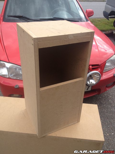

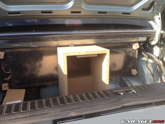

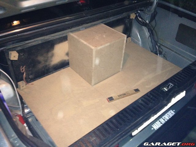

Behövde bygga ut baslådan lite då den bara var 65liter och behövde 100liter, glömde dock ta bilder under tiden man skruvade hmm
https://www1.garaget.org/gallery/images/163/162044/162044-1c0f91144309ef1dce0a03c37266e218.jpg

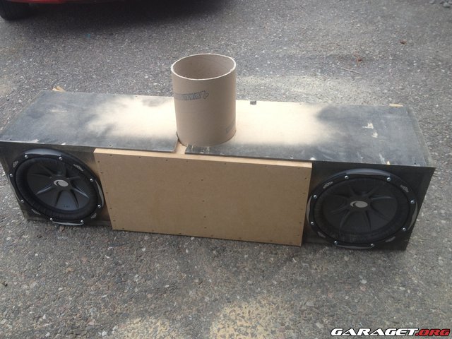

Nya Kicker CVX 10" ditsatta med en 20cm lång 6" port och de extra 2 hålen som var i mitten är igensatt med en skiva som ska snyggas till senare wink
https://www1.garaget.org/gallery/images/163/162044/162044-c281e3676f1b0a12a06d7388a6995f5c.jpg

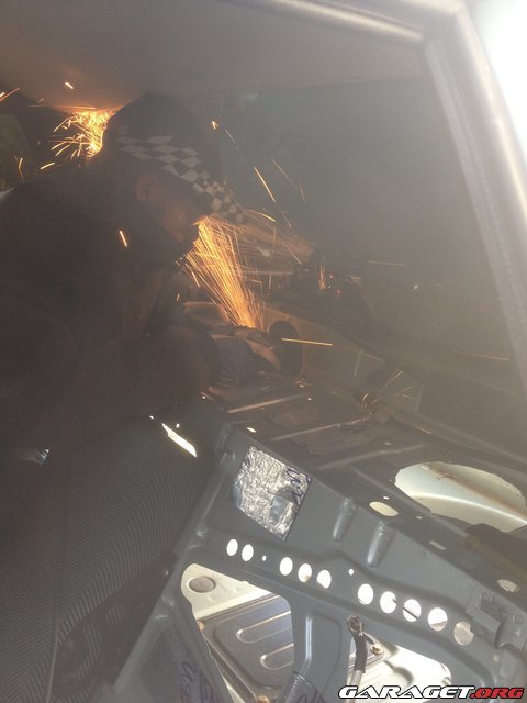

Danne kapar upp hatthyllan där min port ska vara!
https://www1.garaget.org/gallery/images/163/162044/162044-fde8cd83958d28cda7f241e5dbae8aa7.jpg

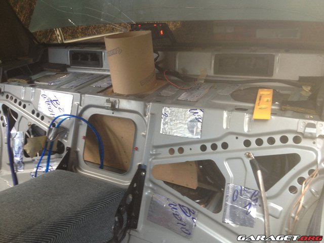

Porten genom hatthyllan

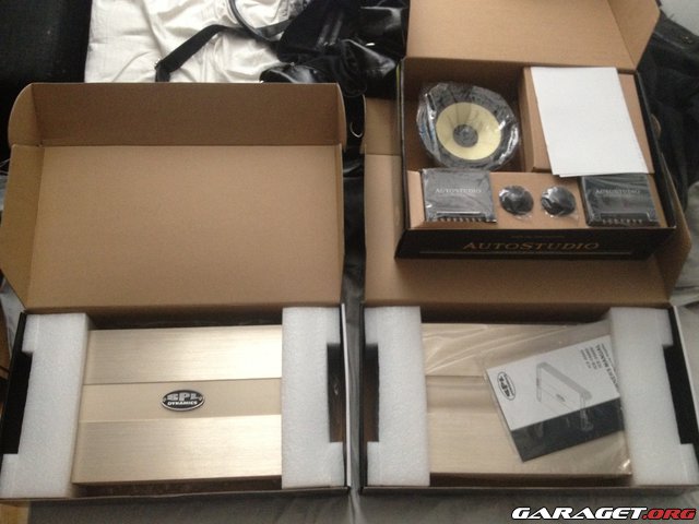

Införskaffat ett extra batteri som ska sättas i bagaget samt slutsteg och framsystem!
Dock ska jag köpa ett till 6,5" kit som ska sättas i andra dörren när jag får nästa lön wink
https://www1.garaget.org/gallery/images/163/162044/162044-65f3f2b690a9a3768d44339a6605dcec.jpg

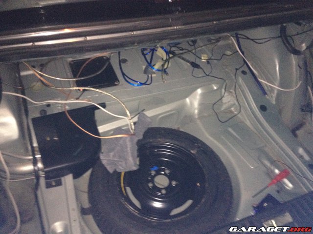

Idag har det inte hänt allt för mycket, varit mest rivning av den gamla anläggningen så det e la inte det roligaste sad
Men har fått bort 21mm2 kabeln som användes till mitt SPL D150.2 steg förr eftersom nu ska det in ett extra batteri i bagaget så då räcker det med bara en 35mm2 kabel bak wink

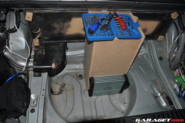

Men har börjat måtta och kolla var man ska göra av alla 4 slutstegen i bagaget som kommer bli aningen litet när alla högtalare är inne roll
Men här är en bild iallafall på när man hittat plats till mitt SPL D150.2 som ska gömmas under det nya golvet lol
https://www1.garaget.org/gallery/images/163/162044/162044-a657e56a445805b038a01c75fb210d0e.jpg

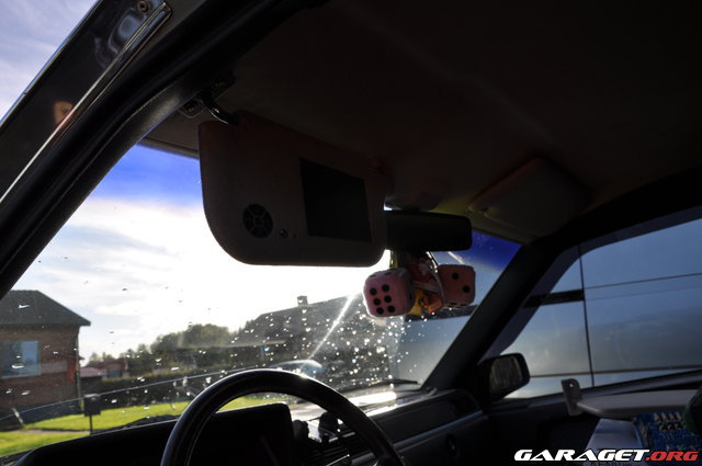

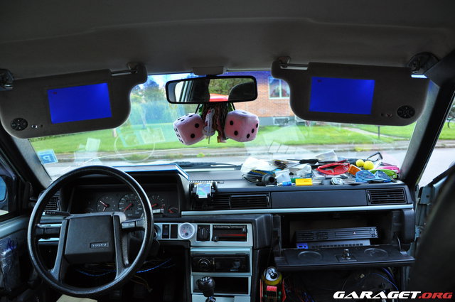

Sedan har man börjat byta ut solskydden mot några lite roligare o titta på roll
https://www1.garaget.org/gallery/images/163/162044/162044-d3a928d4c4185cb9eb08cf635cdd6f2d.jpg
Båda ditsatta och inkopplade smile
Ska fixa en 230V konverter så man kan använda PS2an och även ha laptopen på laddning när den e ikopplad big_smile
