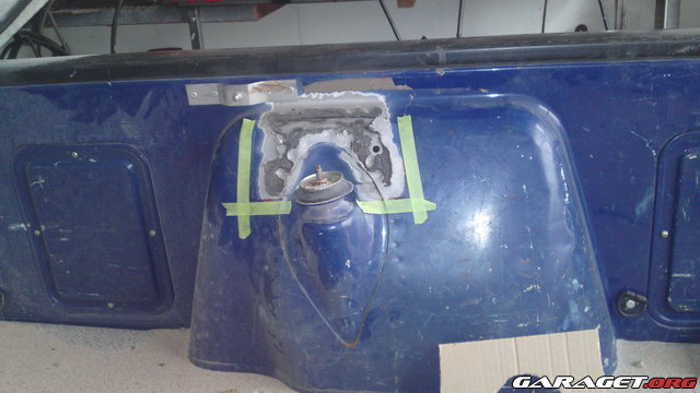

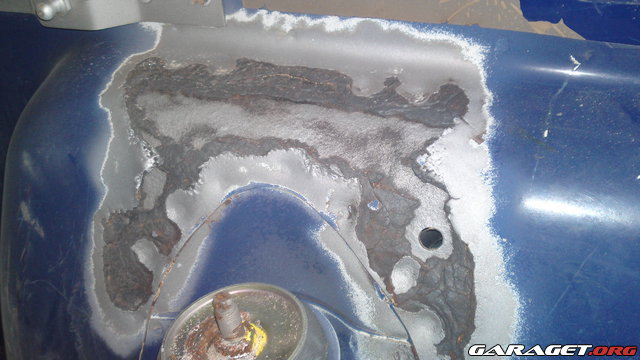

Kommer nu om kvällarna rostlaga min kusins skoda pickis , jag lovade henne i julas att jag skulle hjälpa hon.
Det är det klassiska stället . I stötdämpartornen bak. Kommer försöka ta mycket bilder och skriva en liten guide hur jag går tillväga och vad jag använt för verktyg/material för att återställa skadorna.
Ursprungsbilder ( kommer börja laga imorgon)

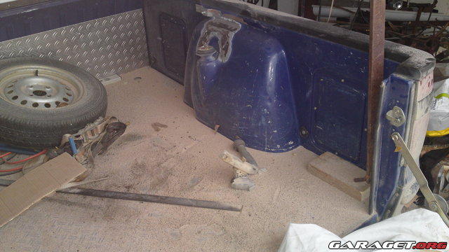

Tog fram blästern lite snabbt för att gå på skattjakt efter frisk plåt lol
https://www1.garaget.org/gallery/images/65/64044/64044-3a8cf96923d444821ce8a6f7802ef76f.jpg
saharaöknen finns på fler ställen !

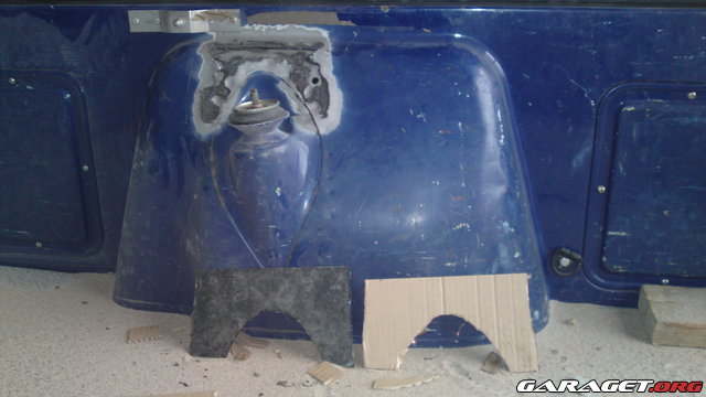

Gjort en lite halvslarvig pappersmall och en plåtbit utöver det..

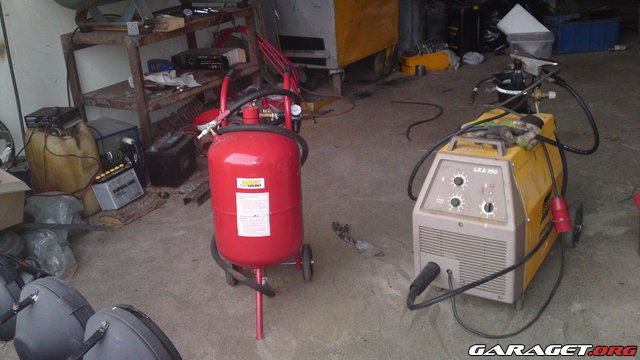

Blästertanken från Jula , svetsen har jag lånat av en släkting ( har haft den nu i 3 år tongue )
