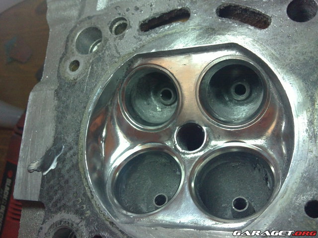

Slut på sliprondeller till Dremeln men lite hann jag med idag iaf, mycket porer som ska bort i aluminiumet så det tar sin lilla tid mad förbränningsrummen. Slänger upp en bild på där jag avslutade idag.
50% klar med denna kammare skulle jag tro
https://www1.garaget.org/gallery/images/11/10531/10531-ad543cf426aba95a83bd3faebddeff57.jpg
Innan slipning och som det ser ut just nu.
https://www1.garaget.org/gallery/images/11/10531/10531-c0b1ab6ffaff09cf5d2d40a68048fe6f.jpg
Slänger upp lite bilder så fort jag fått tag på lite sliprondeller och gjort klar en kammare.

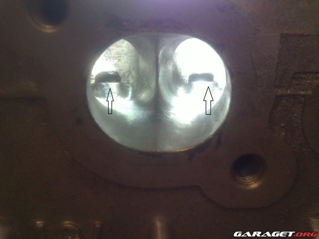

Skall man slipa ner knölarna mot ventilstyrningarna?
https://www1.garaget.org/gallery/images/11/10531/10531-83461d298d4b123dbf5bcd19411a0b26.jpg
http://www1.garaget.org/gallery/images/11/10531/10531-83461d298d4b123dbf5bcd19411a0b26.jpg
ja så länge du inte slipar ner ventilstyrningarna så borde de vara lungt smile

Tänkte mest om det var overkill att slipa ner dom men det känns som att det är väl det enda som avgaserna kan fastna i efter allt annat är slipat och polerat.
ja tror inte de e nödvändigt för 500 häst men när du ändå håller på så e de väll lika bra smile
Nä, behöver egentligen inte porta/polera alls för 500hk men när allt väl är isärplockat så är det väl bara och passa på att fixa så mycket som möjligt.

Syns väl kanske inte någon speciell skillnad på bilderna men det blev stor skillnad när kanten mot styrningen är borta, lite finslip kvar tongue
