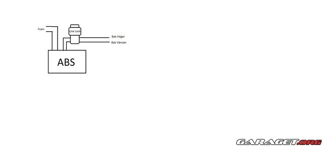

Hej
jo det funderar jag med på men jag ska montera den på frambromsarna  så att jag låser fram bromsarna när jag håller knappen intryckt. visst det kan ju vara bra men o kunna ställa bromsverkan. men hur kan jag koppla dom? för det e ju typ 4 -krets ju efter ABSen. antar att det ska kopplas så här??
