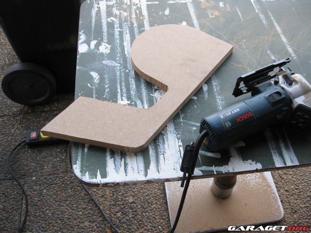

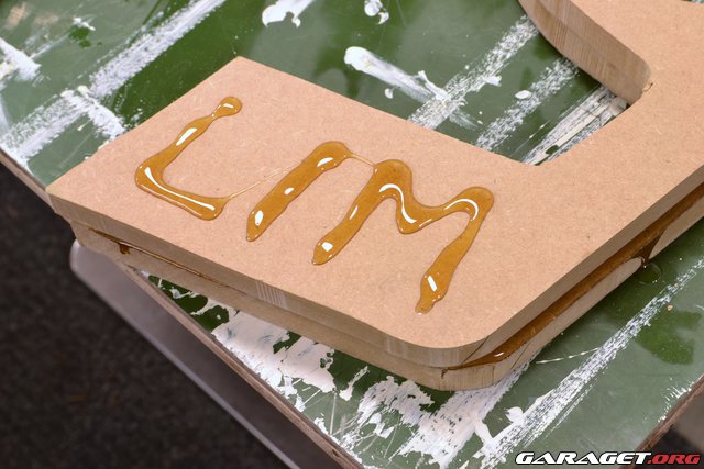

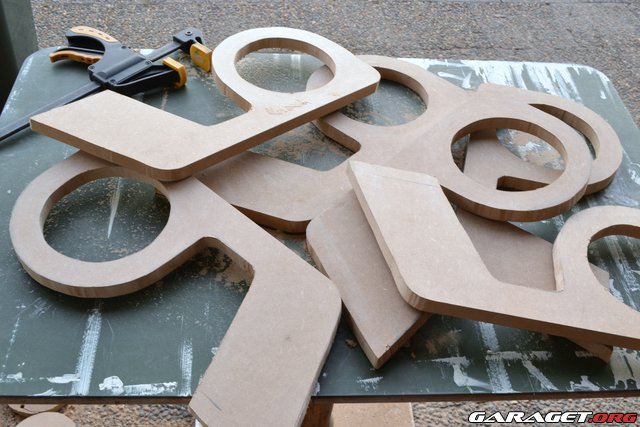

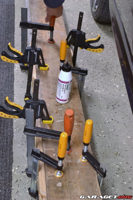

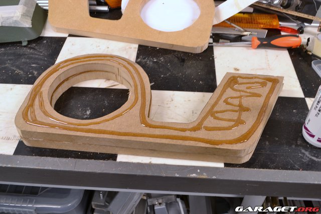

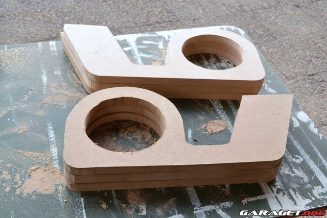

Fortsatte med högtalarinfästningarn i framdörrarna. Blir rejäla saker i 19 mm mdf som senare kommer att figursågas i vinkel och allt.
Men nu ligger dom i limpress iaf ett dygn...
obs , limmet smetas ut över hela ytan , tog ingen bild på det bara...

Ambitiöst och bygga i MDF, men tänk på att det bildas ett "rör" bakom midbasen med dom 3 mdf skivorna.
Inte bra för ljudet.
Lite sent såklart, men du skulle ha utformat dom 2 skivorna "bakom" som en sarg bara.
Gröpa ur så mycket du orkar. Midbasar måste kunna "andas".
Pierre
Senast redigerat av Horsyhorse (17 november 2011)
Shopen med personligt engagemang. Handla i WEBSHOPEN
Bilstereotidning på nätet: LÄS!
Seastreams Garage på FACEBOOK
Motorshow i Kungsängen på FACEBOOK
-sommar ska de va....
4 547 Inlägg
17 november 2011
#59
Pierre
Japp , har hört det också och jag ska använda snedställd såg senare och gröpa ur det jag kan, blev bara lite lättare att limma så här tänkte jag.

#60
Perfa!
