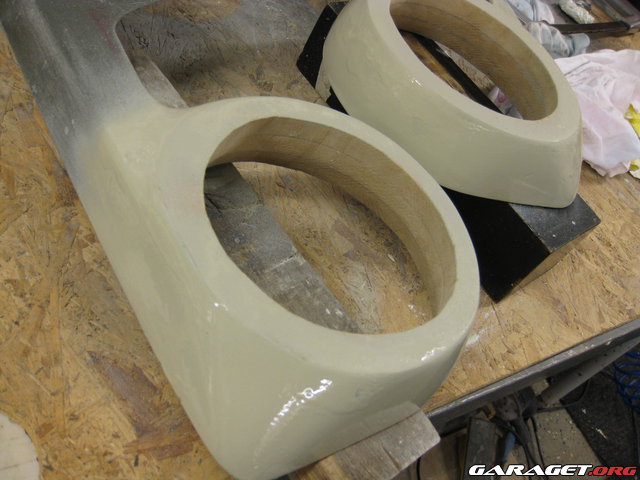

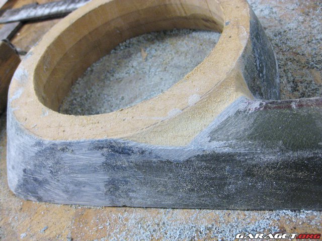

Bafflarna sammanfogade nu med delar av originalfacket nertill på dörren .Limmat som tusan och sen ett första lager av glasfiberspackel pålagt. Blir bara ett lager till i underkant. Sen ska dom kläs in eller lackas , vet inte vad ännu.
https://www1.garaget.org/gallery/images/25/24112/24112-eeeb682b3ba859822a72c7589254aa45.jpg

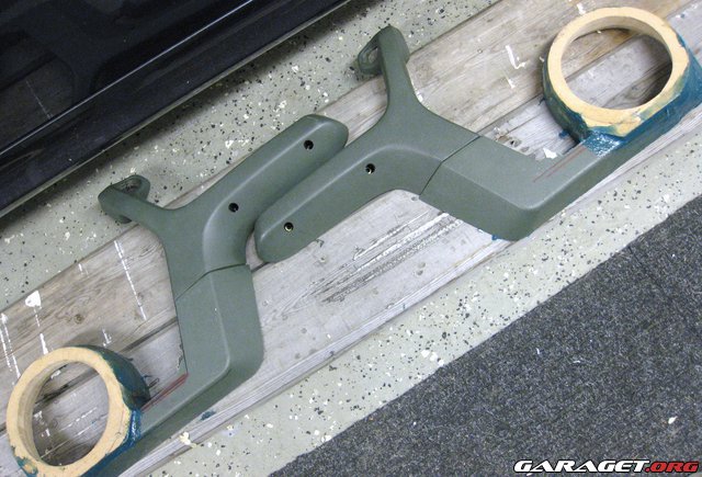

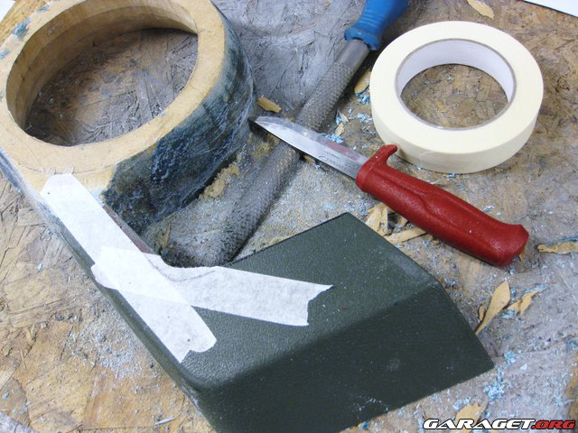

Tog fram träraspen och putsade till kurvorna på bafflarna. Är nöjd med dom så här långt. Nästan klar med att dom kommer att lackas i struktur , svarta...
https://www1.garaget.org/gallery/images/25/24112/24112-fee6690adf669ac6ba7fcf70557a7d3d.jpg
https://www1.garaget.org/gallery/images/25/24112/24112-6a42431d6baea9448f5957dcbc92eaf2.jpg

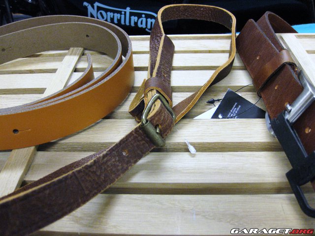

...testade lite olika läderfärger till spännremmarna som ska vara på bagageräcket på bakluckan...
se mer i denna forumtråd  http://www.garaget.org/forum/viewtopic. … 37&p=1

Dörrbafflarna har fått sitt första lager av sprutspackel. Får torka ordenligt nu då det blev lite tjockare än väntat och blev en och annan "snoring". Sen efter slipning blir det ett tunnare lager sprutspackel och sen är dom klara för ytskiktet...
https://www1.garaget.org/gallery/images/25/24112/24112-87adeda914148de90d9480444224c22f.jpg

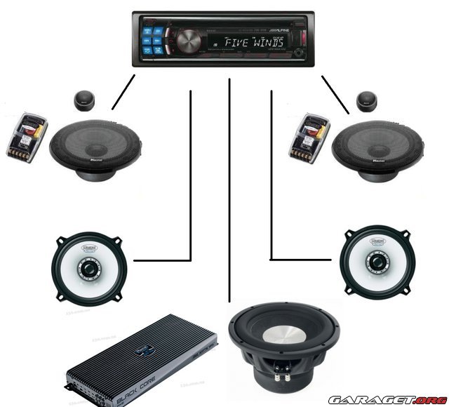

Är det typ en sånhär du efterfrågar med rubriken?
https://www1.garaget.org/gallery/images/18/17257/17257-b9e25bceb284efb4a25c91db6f0fafff.jpg

Ja men tusen , tusen tack :-)  TOPPEN !
