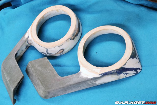

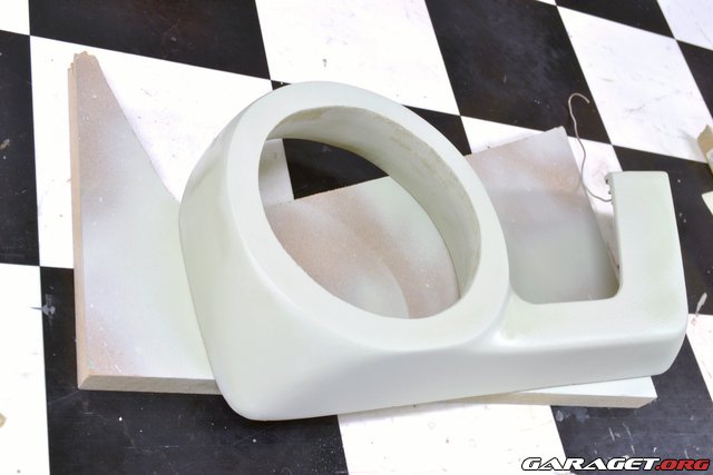

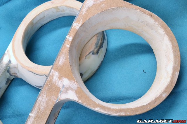

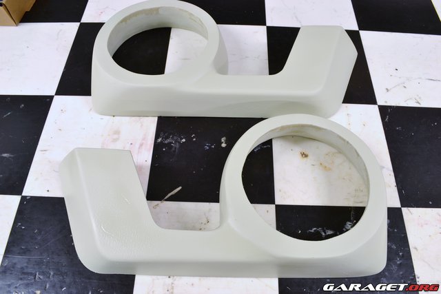

Har idag lagt sista sprutspackellagret på dörrbafflarna. Nu får dom torka ett dygn och jag får sen testa några lösningar på ytskikt....
https://www1.garaget.org/gallery/images/25/24112/24112-64d8f2c5d71045737d6b3eb50b9c09a8.jpg
...lyckades få till rätt bra "tratt" eller vad man ska kalla det. Ska vara bättre för ljudet säger dom som kan mer om detta än vad jag kan....
https://www1.garaget.org/gallery/images/25/24112/24112-ea26a2feebf8956858d379be68566d64.jpg
https://www1.garaget.org/gallery/images/25/24112/24112-f931925c2a5da0ea4ca2880632a66ec2.jpg
https://www1.garaget.org/gallery/images/25/24112/24112-f52055807cca2c88524a9e26daa81f50.jpg

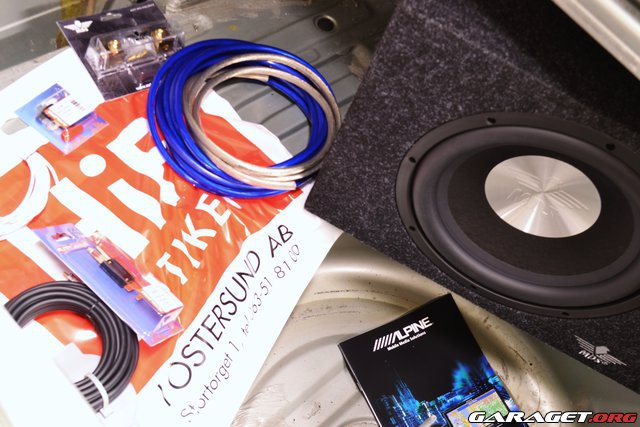

Hämtade lite mer grejer idag...
https://www1.garaget.org/gallery/images/25/24112/24112-730b958f50b73da4517024e0c23b71e0.jpg

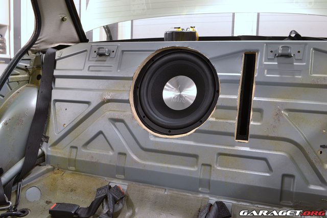

Kommer förmodligen att montera basen att spela genom ett runt ca 15" hål samt ett avlångt hål för porten genom det hela plåtstycket vid ryggstödet.
Tanken  är att montera en 19mm träskiva på hela plåtväggen och sedan med reglar fsta lådan i denna skiva. Men just plåtväggen har pressningar i plåten och för att få det stumt och ändå dämpat så det inte låter taskigt skulle jag väl ha något mellan träskivan och plåten som dämpar och fyller pressningarna.
Någor förslag på vad jag ska använda. Dämpmatta är ju ett bra val men just i pressningarna skulle det vart bra med nåt , kanske nån fogmassa eller nåt?
Sen blir det ju osäkert hur bra den orkar spela genom klädseln . Kan ju pillra bort lite i ryggstödet och kanske perforera skinet på nåt snyggt sätt.

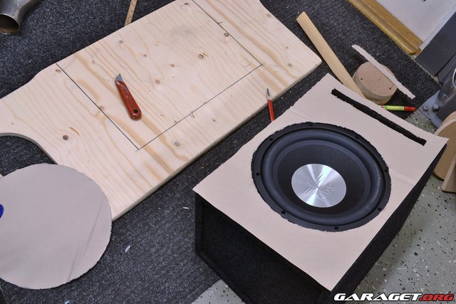

Tar nyårsvila nu :-)  Har kommit så här långt med basen.  Återstår att passa in den rätt i öppningen och sen fixera träplattan i plåtväggen och sen fixera baslådan i rätt läge i öppningen. Ska såklart snyggas till lite i öppningen med färg .
https://www1.garaget.org/gallery/images/25/24112/24112-f9e570fbdbb50c6037d518becc16857f.jpg
https://www1.garaget.org/gallery/images/25/24112/24112-6a24aa41339a5dcbaf2eb3f26e1b40e7.jpg

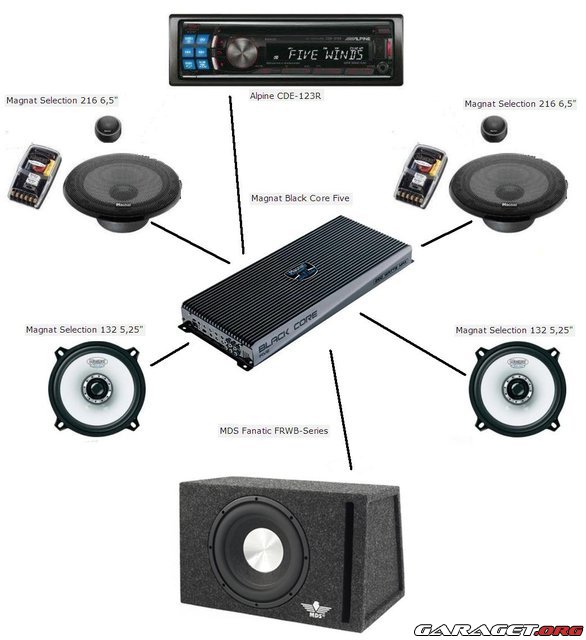

Får man fråga varför du inte valde även en Magnat bas? En AD300 Series II hade funkad bra wink
Får man frpåga varför du vill ha ett 5kanals steg? 4kanals + mono är inte tänkbart?
-sommar ska de va....
4 547 Inlägg
31 december 2011
#119
Magnatbasarna hade en massa lull-lull som plexiglas etc och det kommer inte att synas så det var bara onödigt dyrt tyckte jag. Steget ska driva alla högtalare även de två som kommer att sitta i hatthyllan.
Ja men det finns ju lösa Magnat basar oxå, man måste ju inte ha färdig låda wink
Men 4 kanals + monoblock är inte tänkbart då?
