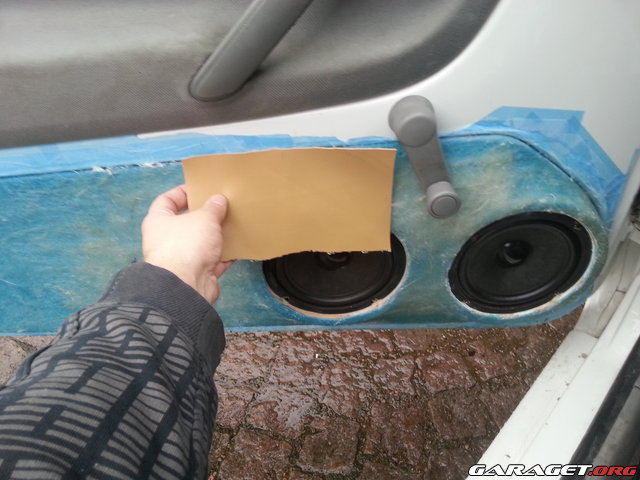

Vad tror ni om detta?
https://www1.garaget.org/gallery/images/74/73489/73489-8f8708a8db50b33b7369a86fb160accd.jpg
Har även ett problem - jag har vatten i dörrarna. Hur fan löser jag detta? Har ju börjat se ytrost på magneterna, och det är ju inte så jäkla häftigt!

Btw, vad tycker ni om vinylen? Skulle va kul med lite feedback på vad ni tycker. smile

_DamnIt skrev:
Jag har dessutom inaktiverat det interna steget, och är väldigt nöjd med ljudet från stegen (även om det kan bli lite bättre), så skiter nog i det.
Men är det någon som vet vad jag kan göra åt vattnet i dörrarna? Låg en liten pöl i bottnen på förardörren såg jag när jag skruvat loss högtalaren. Märkte dessutom att sidorna hade slagit sig lite, men det är inget som inte lite apskit kan ordna!
Har du vatten kvar där har du väl täppt för avrinningshålen nere i dörren eller nåt dämpmaterial som binder fukt?

Jag har vanlig Silentcoat dämpmatta och har inte täppt till avrinningshålen. Dock ligger det kvar på den. Skulle gärna göra det, men har inte heller något garage att ställa bilen i.
Tänkte mer om det kanske kan va dåliga rutlister eller något?

Det sista var inte så seriöst dock, hade samma "problem" i min saab, vatten kommer ju alltid in i dörren, därför det sitter "plastpåsar" lite varstans i dörrarna. Kollat så det inte är igentäppt i hålen då?

vart köper du vinylen? å vilket klister använder du?
Har inte köpt det än, bara en provbit. Men Topntrim har nog alla typer av vinyl du kan tänkas behöva. smile Lim har jag inget, men har sett att många använder 3M fastbond. Men skulle tro att racer_putte kan ge bättre svar, han har klätt en hel del!

Jag slår ett slag för fastbond. Det luktar inte, det går att göra rent lacksprutan med varmvatten, det är busenkelt att jobba med då det inte bettar på en gång när man lägger på vinylen, man värmer fast den. smile Det går att applicera med pensel också för den delen.

Vinylen på bilden tror jag skulle bli snygg till din vita bil smile Vore kul om den kunde gå igen i fler saker i inredningen dock smile
Kul med lite respons på vinylen! wink
Men det kommer bli på dörrpaneler, baslåda, instrumentpanel när jag köpt en annan att bygga om och funderar på hur jag ska kunna integrera det på något snyggt sätt i taket med. smile
