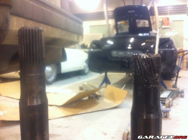

https://www1.garaget.org/gallery/images/89/88236/88236-6be50b0bbf9e86f43a6652375ef6a213.jpg
här har vi lilla biten från drivaxeln som satt kvar i diffhuset
https://www1.garaget.org/gallery/images/89/88236/88236-a8e8244e80ae91da55422c973c337408.jpg
nya drivaxeln och den som gick av.
nu funkar den igen. förvånansvärt enkelt att ta ur diffklumpen. Jag fick ur min på nån timma och slår vad om att min mormor hade gjort det snabbare  ^^
hoppas detta och hjälpa nån i framtiden som också rasar drivaxeln. själv hittade jag ingen information på internet

den är antagligen försvagad där ifrån när spåren har blivit tryckta på fabrik. drivaxelns splines sitter ja bara halva vägen in i diffklumpen, därav trodde jag att den rensat spåren.
men att hjulet skulle lossna käns ju svårt när den fortfarande är bultad i bakaxeln. drivaxeln håller ju inte allt på plats men centrerar såklart. jag slapp kapa i pinjongen lyckades få ut biten ändå, men tack för tipset
