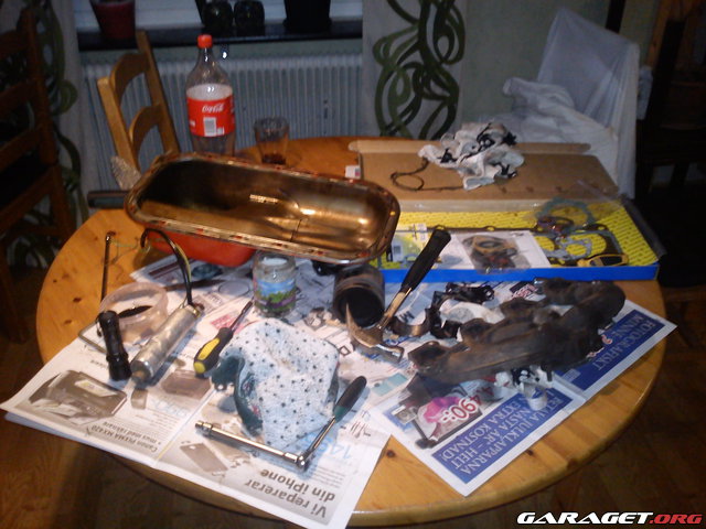

Lite smått o gott som hängde med

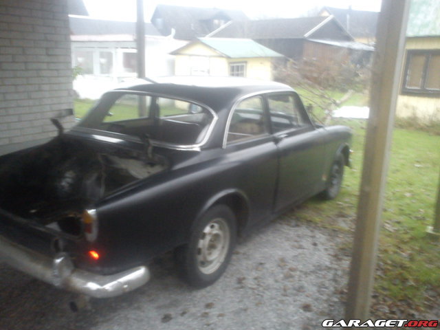

Plockat av bakluckan samt motorhuv så de blir lite enklare att skruva
https://www1.garaget.org/gallery/images/96/95537/95537-13342b5c37dbabbbb3bac0805802e877.jpg

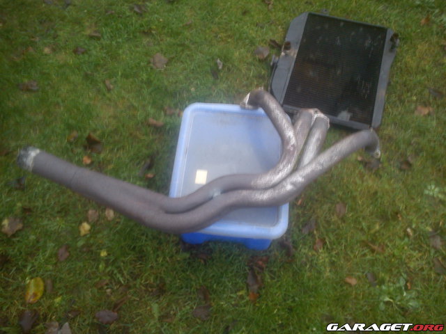

demonterat grenrör, insug och lite annat smått o gott
https://www1.garaget.org/gallery/images/96/95537/95537-7b64052a7d77ace1038840934f462d04.jpg
vad vore en gammal amazon utan extraktorgrenrör wink

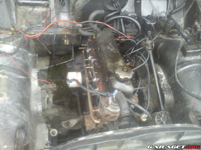

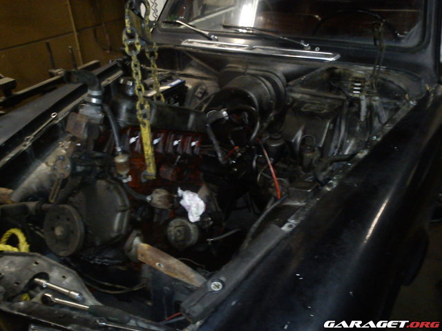

Här e motorn påväg upp (blir lite dåliga bilder måste använda telefonen då kameran är sönder)
https://www1.garaget.org/gallery/images/96/95537/95537-0707a7351f65f3f29e339221b8ba3da3.jpg

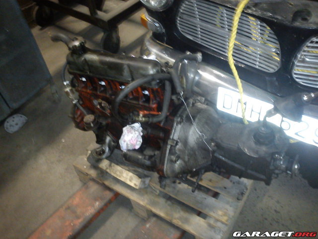

Motor och låda ur,
Det var det jag gjort idag, orkar jag så ska jag slänga upp b21an på bordet och plocka ur kolvarna ikväll med smile

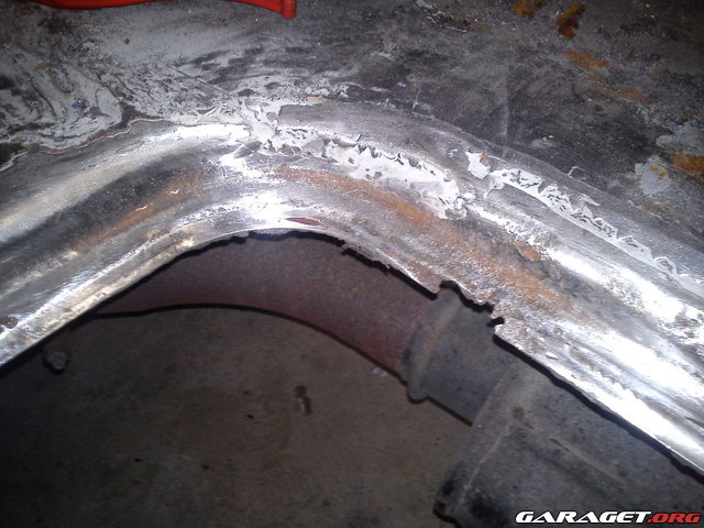

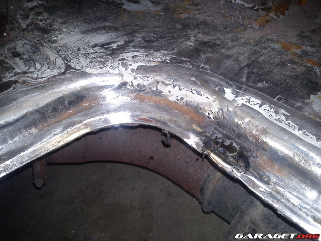

Kl 8 styrde jag kosan mot jobbet och det blivande monstret. Idag var det dags för rostlagning!
https://www1.garaget.org/gallery/images/96/95537/95537-ab1e37902d9164e4f4f4fe153bab3e26.jpg

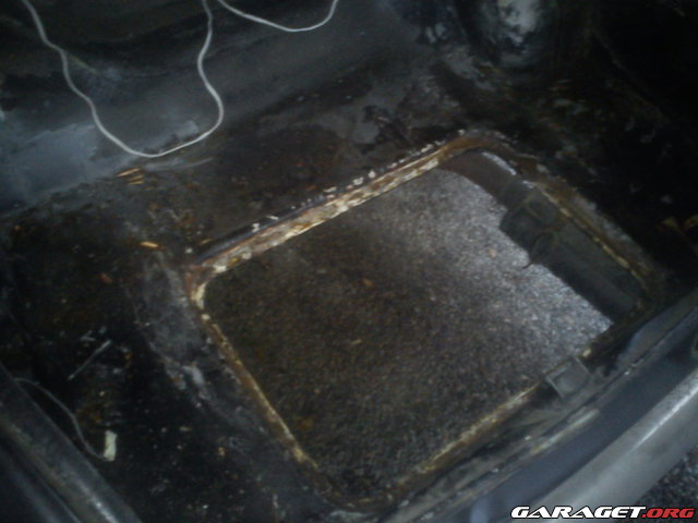

Här är vi bak vid tanken, fanns 2 hål men andra bilden blev så dålig så de va inte lönt att lägga upp den
https://www1.garaget.org/gallery/images/96/95537/95537-4d651060a58e25d380b6c2a61ae38d86.jpg
Här var det svetsat och slipat, har grundat  och målat mattsvart så man slipper ny rost smile

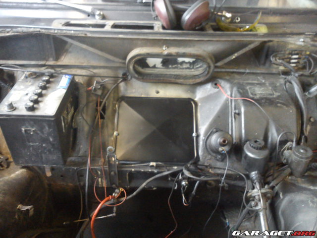

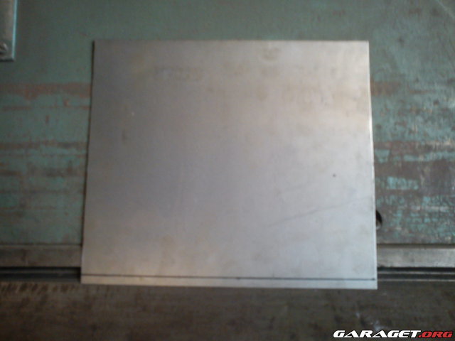

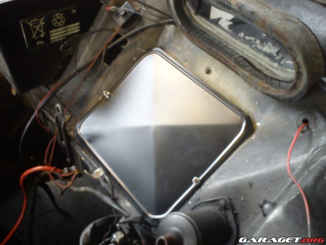

har plockat väck värmepaketet så tänkte bygga en ny plåt så de inte är frittblås in i kupén
https://www1.garaget.org/gallery/images/96/95537/95537-7190f0473ab967c7734612fea0a74484.jpg
Här var den klar smile bockad och falsad samt målad

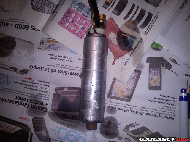

Här har vi nya bränslepumpen. En Pierburg från audi A6

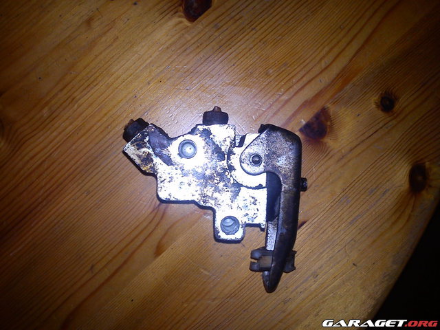

Lastkännande ventilen, ska användas för att strypa bromsarna bak så man kan åka brett och långsamt wink

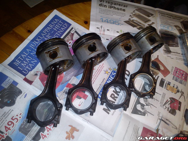

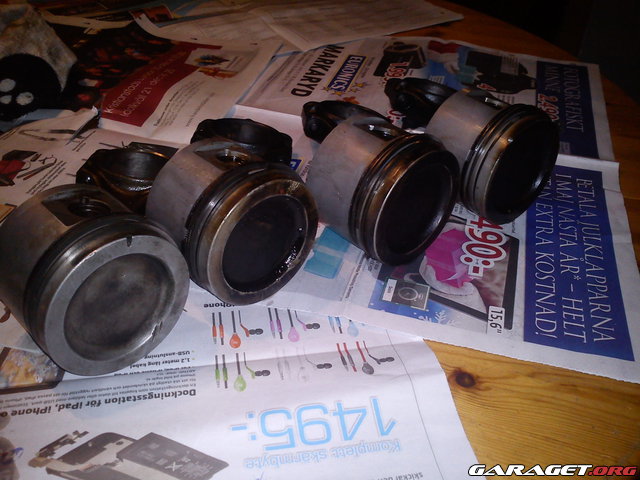

Nya kolvarna. Jag valde att skaffa riktiga kolvar från b21et då jag bedömde att dom andra skulle bli för tunna efter svarvning. Ena kolven har en ventil slagit emot för ett tag sen men de går ändå smile

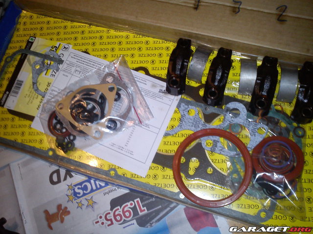

Packningssats från KG-trimmning där ligger och dom nya vevlagerna jag tänkt använda.

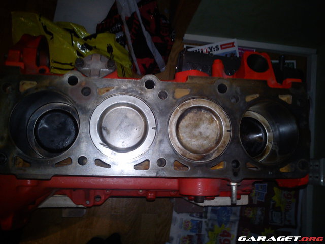

https://www1.garaget.org/gallery/images/96/95537/95537-d1db0b8ccf795314b75b8e72f900910c.jpg
Här har jag monterat kolvarna. Här syns det lite mer var ventilen slagit emot.

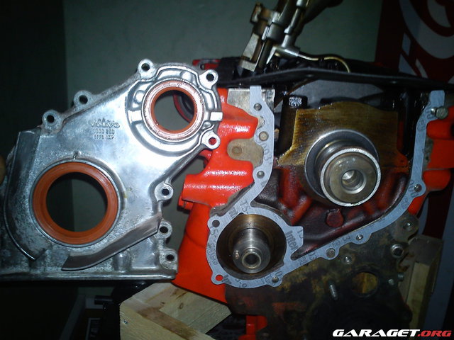

Här har vi min arbetsbänk/köksbord wink har motorn inne då den va väldigt ren smile

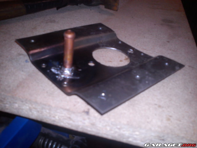

Gjort en hållare till bränslepumpen
https://www1.garaget.org/gallery/images/96/95537/95537-e4a71f2facfa87cbc1fd40c44d8702f2.jpg

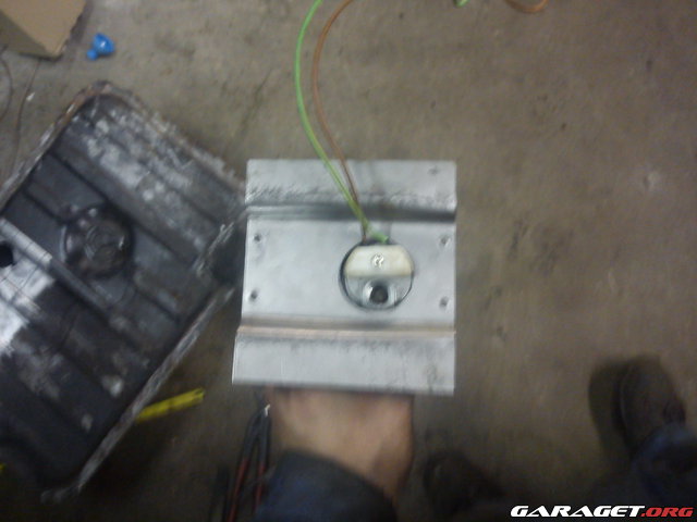

Borrade hål i tanken och passade in en plåt som ska bli nya hållaren till bränslepumpen,
https://www1.garaget.org/gallery/images/96/95537/95537-71093f041415bf09b30399e0168a1fef.jpg
Borrade hål och kontrollerade att pumpen passade perfekt, ska tätas med en oring mot hållaren
https://www1.garaget.org/gallery/images/96/95537/95537-f84d12cb21727684276fd74fc3131423.jpg

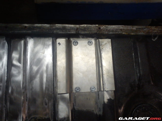

Monterade plåten igen så jag kunde se så allt stämde med hålen
https://www1.garaget.org/gallery/images/96/95537/95537-b6e4792143ba917458521d1717d2d31d.jpg
här e övre delen av hållaren klar, har lödat dit en retur med. Har målat den mattsvart.
