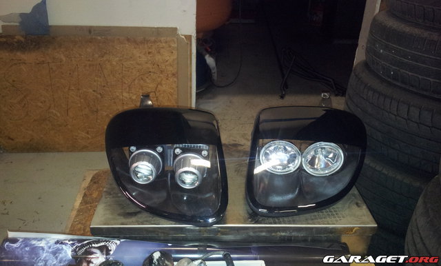

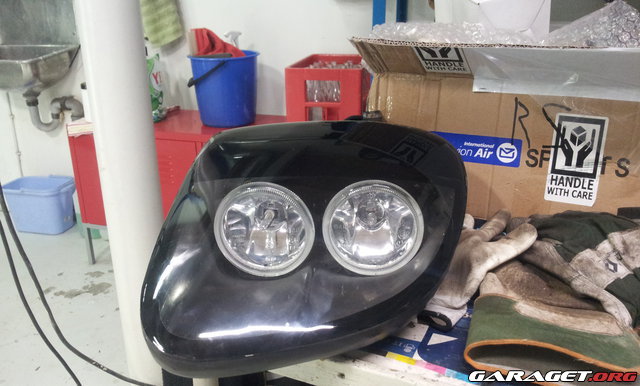

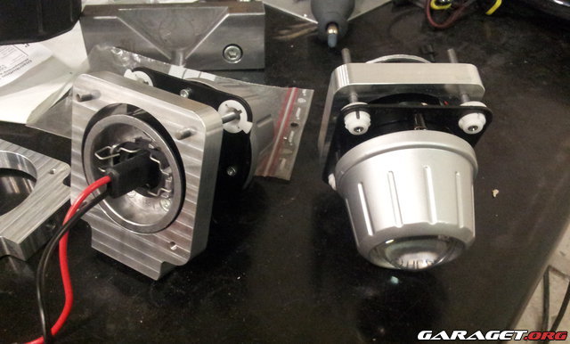

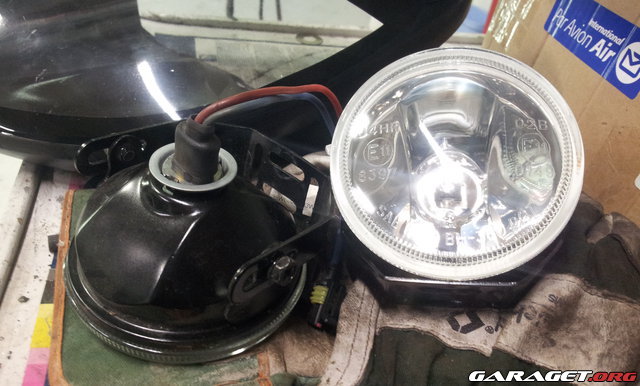

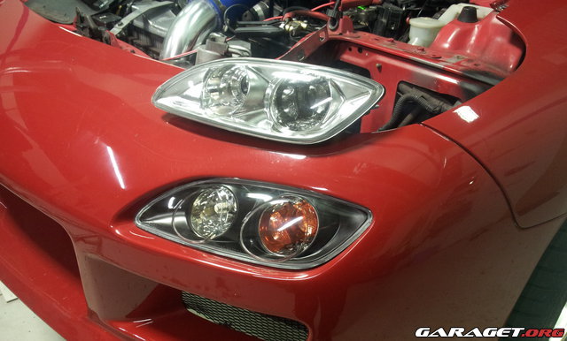

Så till lampbyte, dom som satt i va i stort sett dimljuslyktor vilken besiktningen knappast skulle uppskatta så började jaga runt efter lampor.  Lyckades hitta dom här med hjälp från Totte på Svensson Bildemontering.
http://www.autokatalogen.se/Matrix/images/1/4/40101_1bl009071007_big.jpg
Så de va bara att utnyttja sitt presentkort och beställa hos Svenssons bildemontering. Helt underbara och göra med, tackar åter igen.
https://www1.garaget.org/gallery/images/109/108852/108852-b3a7601cb80eae5a20edd7dd9a56e11b.jpg
https://www1.garaget.org/gallery/images/109/108852/108852-5bc6983fa4868e0de635cef4f9d07427.jpg
Gamla insatserna.
https://www1.garaget.org/gallery/images/109/108852/108852-98cce27b2a297842043a93d145a24283.jpg

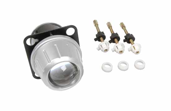

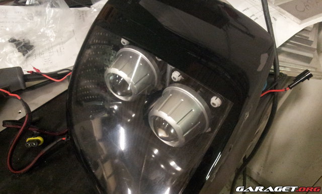

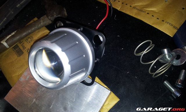

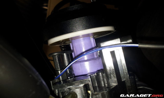

Dom nya hella insatserna, verkligen inte dom billigaste men men.
https://www1.garaget.org/gallery/images/109/108852/108852-fe1a4791c061ab7ef61374817a0e5bd0.jpg

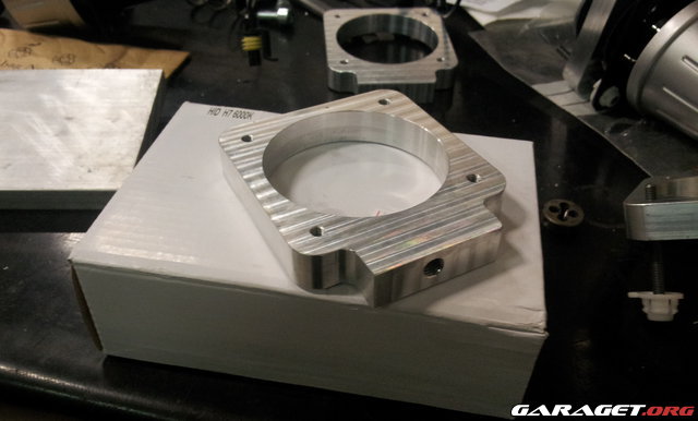

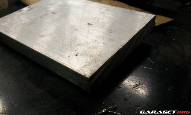

Fästena va väl inte det lättaste men vill inte sätta fast det med stripe och silvertejp. Här är början till ett fäste iaf.
https://www1.garaget.org/gallery/images/109/108852/108852-53c9bbef348f9fee40e1add41ae0b5f2.jpg

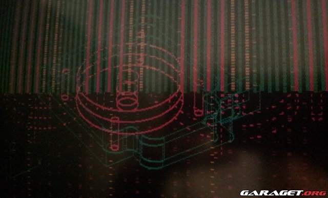

En otroligt avancerad 3D bild från den gamla CNC-Fräsen
https://www1.garaget.org/gallery/images/109/108852/108852-874480437518a8ef37167c9caa731168.jpg
https://www1.garaget.org/gallery/images/109/108852/108852-d6940da3a54d22e858b1f85e602b5259.jpg
Så här blev resultatet, blev nästan lite förvånad hur bra det blev.
https://www1.garaget.org/gallery/images/109/108852/108852-960c3ca4fedf7b23c9c59a4c8ce4f6df.jpg
Något sånt blir det.
https://www1.garaget.org/gallery/images/109/108852/108852-82798a37b9d7cbeaf0ef9b7bc1f9dc94.jpg
https://www1.garaget.org/gallery/images/109/108852/108852-714b6fe45dc074e29c05eccd9fe66423.jpghttps://www1.garaget.org/gallery/images/109/108852/108852-b0e6d3a9b48e7f9432dcd7f7051a2560.jpg
Lite skillnad
Då väntar jag bara på två till lampor för helljus och svarteloxering av fästena jag fräste. Vet inte om man ska börja jaga angeleyes till dom med....får se vad man kan hitta.

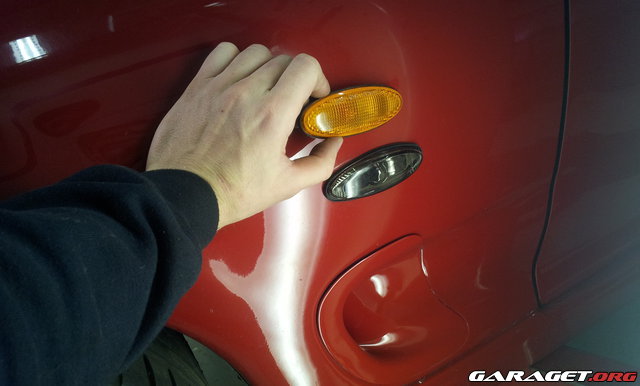

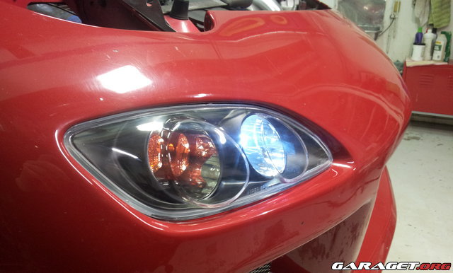

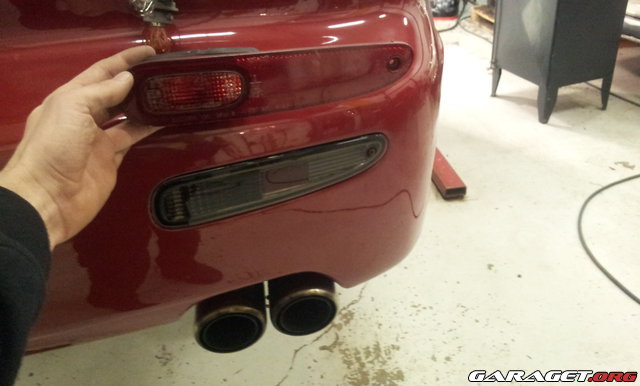

Bytte även lamporna runt om. Slänger upp lite före och efter bilder...
https://www1.garaget.org/gallery/images/109/108852/108852-34f4174278c26f94d46a74927f631bab.jpg
https://www1.garaget.org/gallery/images/109/108852/108852-7b4983e694d390a49769450e68e07af8.jpg
Dom i krom är till salu btw.
https://www1.garaget.org/gallery/images/109/108852/108852-ffa31ed2bc7dc9816046368d570e8e90.jpg
https://www1.garaget.org/gallery/images/109/108852/108852-1afe42f71d159bdcc7c59654c7bd4725.jpg
Ett måste...
Antar det bara är bakljusen som är original numera....förblir nog så oxå.

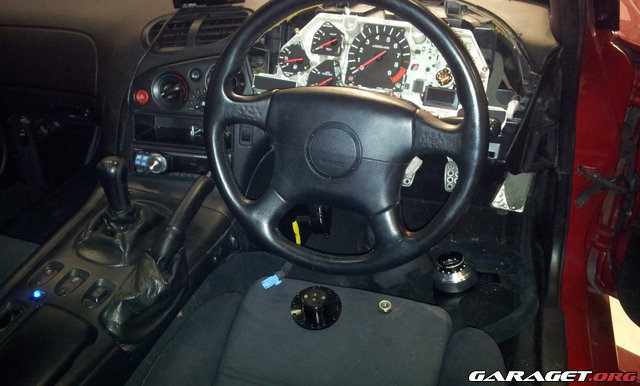

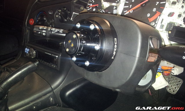

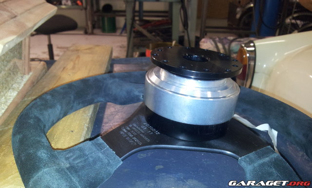

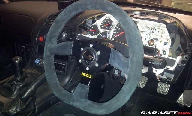

Gjorde lite rattbyte i veckan efter att ha fått min adapter. Testade först med en vanlig billig adapter men fick det inte att passa alls då jag även skulle ha quickrealese. Så de hela bytet tog väldigt mycket längre tid och kostade mer än vad jag hade planerat...fast bättre de än att ha ratten i bröstkorgen.
Sen till alla idioter, inklusive mig själv. Byter ni ratt tänk då på att skulle ni krocka så slår ni antagligen huvudet i en stålratt ist för en mjuk airbag. Bilar som har airbag har i regel mjukare bälten som flexar för att man ska falla mjukt in i en airbag. Så byt inte ratt om ni inte vill se ut som han i bilden nedan. Så ifall man byter ratt sätt in ett 6 punkts bälte med fästen som tål en krock. Inte 4 punktsbälte för då kan man få underglidning och trycka sönder inälvor och liknande organ och sluta med stomipåse. Även detta se bild nedan...
http://i511.photobucket.com/albums/s360/waterloowatts/05blofeld.jpg
http://www.jokknet.com/gallery/images/allm__nt/operationer/9.jpg
https://www1.garaget.org/gallery/images/109/108852/108852-754f1cf84c9a730fa8432ddc6d91649c.jpg
Original ratt, yes ingen hastighetsmätare ännu hmm Letar för fullt...
https://www1.garaget.org/gallery/images/109/108852/108852-3003c1968b4e1d8d57ae58859af6767f.jpg
https://www1.garaget.org/gallery/images/109/108852/108852-3b1cdfc538a136840b009428d7cb02e3.jpg

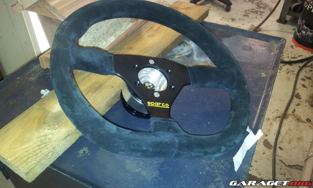

Sparcoratt med D2(?!) quickrealese.
https://www1.garaget.org/gallery/images/109/108852/108852-03fc7b3fab2fc9872dd2561c160b3c8b.jpg

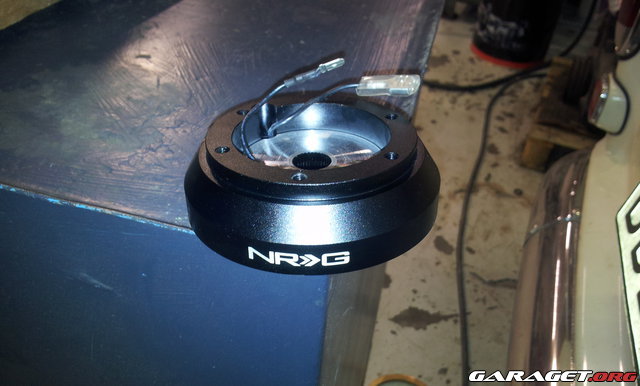

NRG Adapter från ebay. Dyr men liten och välgjord...
http://ecx.images-amazon.com/images/I/41psKqHn4HL._SS500_.jpg

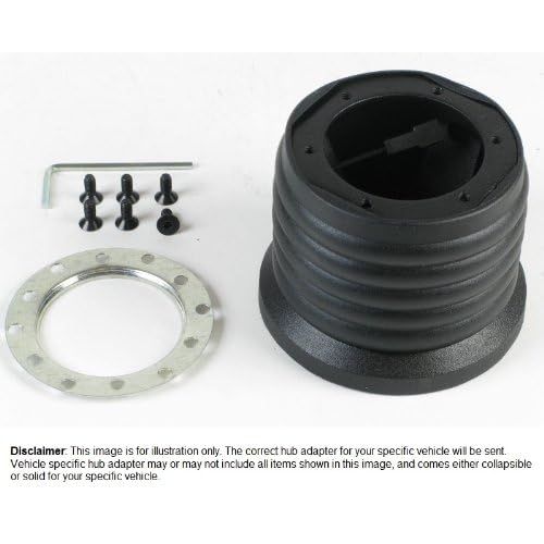

Så här ser dom andra vanliga/billiga ut. Lite skillnad på djupet. Det bästa är såklart att köpa en adapter med inbyggd quickrealese men men. Man lär av sina misstag...

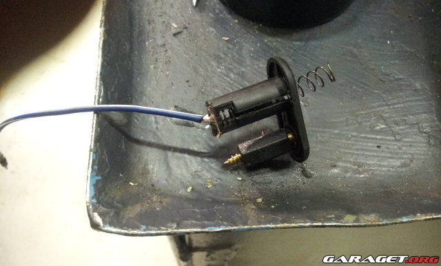

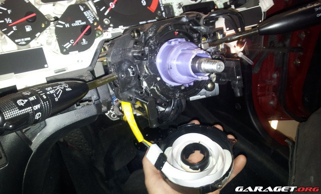

Så till nästa problem som rattbyte innebär...tutan. Dom har alltid en smart lösning från fabrik men sällan det blir så bra när man ska göra det själv.
https://www1.garaget.org/gallery/images/109/108852/108852-6511812d4b5332b9272d6a45188f56df.jpg
Slutade med att jag hittade en "dörrkontakt" som jag byggde om lite...
https://www1.garaget.org/gallery/images/109/108852/108852-d410c037b7cb7856c4725d08dce907d2.jpg
..satte den sedan bakom ratten så fjädern ligger mot ett bläck som NRG adaptern hade. Så kunde jag svänga OCH tuta big_smile
https://www1.garaget.org/gallery/images/109/108852/108852-f7a96e70ae2cdbc92162c3677c99649a.jpg
Så blev det och allt verkar funka...

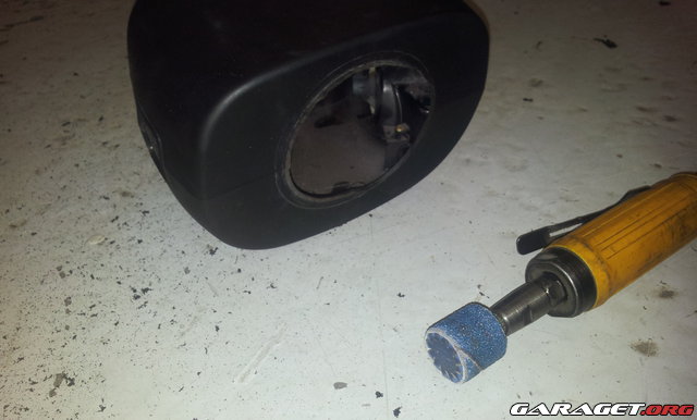

Bara lite finlir så kåpan passar med nya adaptern.
https://www1.garaget.org/gallery/images/109/108852/108852-a9948d0e555b35cf6b922490aa4df1e8.jpg
Blev ganska skapligt...
