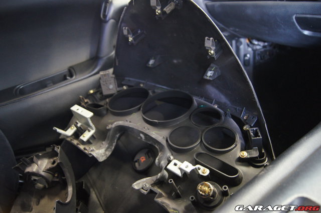

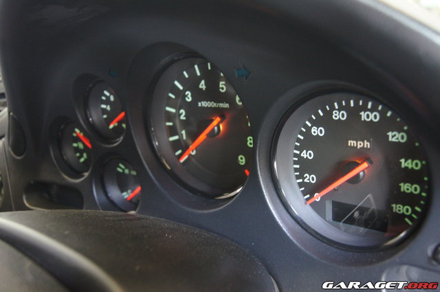

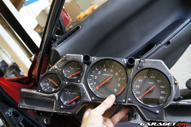

Tycker originalmätarna ser lite oldschool ut så ville ha något fräschare....plus att det va mph så skulle ändå behöva pilla ner det.
https://www1.garaget.org/gallery/images/109/108852/108852-5c9b7f25577503b32d1b9df353491d1b.jpg
Original
https://www1.garaget.org/gallery/images/109/108852/108852-e689f1ed86272b60bef160178eba54d9.jpg
https://www1.garaget.org/gallery/images/109/108852/108852-21d6696374f892e9ccfb124f3ff9efd0.jpg
https://www1.garaget.org/gallery/images/109/108852/108852-dcc9930c84f5e3841ccca4e53361fe71.jpg
https://www1.garaget.org/gallery/images/109/108852/108852-00bbba6eabe62d7ff656bb5d3aed8b5b.jpg
https://www1.garaget.org/gallery/images/109/108852/108852-660b25976cd907ff7ad9d21743b7c3fe.jpg

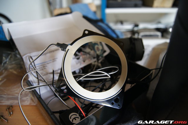

Funderar lite över om man ska byta till led-lampor när man ändå har nere de.
https://www1.garaget.org/gallery/images/109/108852/108852-becb789e94797bdc975849ee9d661e7b.jpg
https://www1.garaget.org/gallery/images/109/108852/108852-9431a1194aafd1d138fbdaa35f966f78.jpg

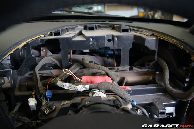

Nya tavlorna på....
https://www1.garaget.org/gallery/images/109/108852/108852-647b2422e43db998cda3e7d609ed4632.jpg

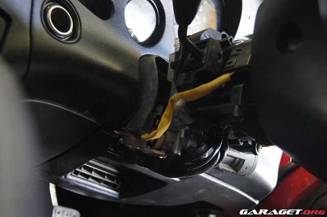

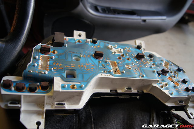

Belysningkrets på baksidan av tavlan.
Klantade mig lite med hastighetsmätaren så den vägrar funka, letar efter en ny eller om det går att linda om spolen...suck. Tills vidare så stannar det där...kommer bilder på hur det blir när det är klart. Något sånt här hoppas jag.

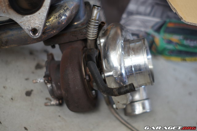

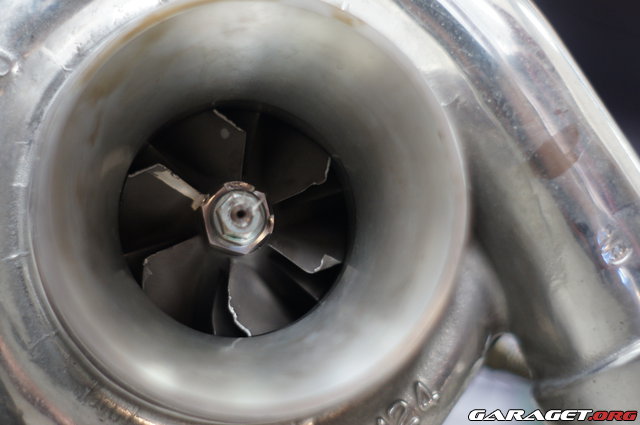

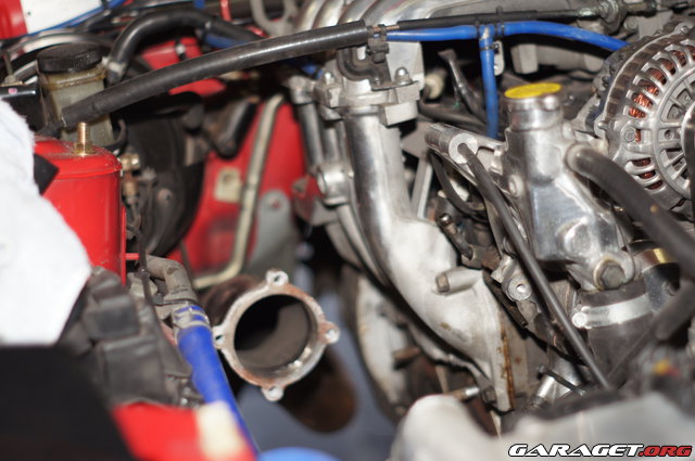

Så till ett lite större jobb fast dock de jobbet jag har minst bilder. Blev turbobyte...en GT35RR till en GT35RR. Varför byta vinnande koncept? Otroligt nöjd med den, tyvärr är det ju svårt att renovera en kullagrad turbo därav bytet.
https://www1.garaget.org/gallery/images/109/108852/108852-4a16790cf051ff2ff2c697df1e855ba9.jpg
Så ska de inte se ut....
https://www1.garaget.org/gallery/images/109/108852/108852-eb5141b185178b7ca7fc822f3162bae1.jpg
Den gamla
https://www1.garaget.org/gallery/images/109/108852/108852-ed4b8e98159bfa7b463cd9599529c32a.jpg
https://www1.garaget.org/gallery/images/109/108852/108852-d0dc207b268f711f8a153dcd7f2b068a.jpg

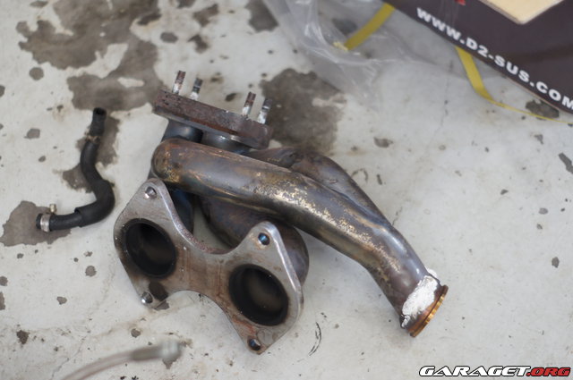

Grenrör som jag fick fräsa flänsen mot turbo då den hade slagit sig, sen svetsat där det läkte och till sist portat. Dock dåligt med bilder på det, däremot en film men går inte länka från facebook dessvärre.

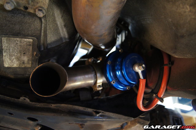

Enda bild på nya turbon...det blev ett mindre avgashus iaf. Annars precis likadan som den gamla.
https://www1.garaget.org/gallery/images/109/108852/108852-699e3bb9306a7dadddf1ea2fb6895f29.jpg
Screampipe och 44mm tial

Får jag bara fråga vad Screampipe är för något? big_smile
274 Inlägg
3 december 2011
När turbon laddar fullt så skickar wastegaten ut övertryck från grenröret. Jag valde att ha en pipa som går rakt ut(screampipe) från wastegaten...andra har oftast så det går in i avgassystemet igen. Scream är just för att de låter nåt så fruktansvärt mycket när wastegaten är öppen.
