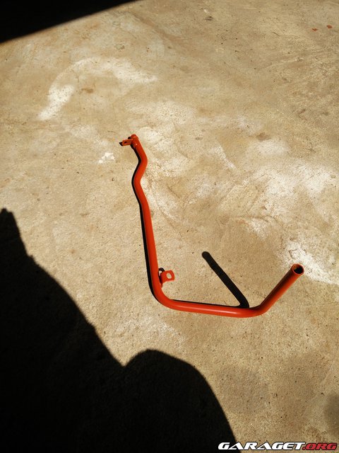

Efter ett lite längre uppehåll har jag nu börjat jobba lite på bilen igen.
Köpte ett bättre begagnat vattenrör som jag slipade till och lackerade i samma värmebeståndig färg som motorn

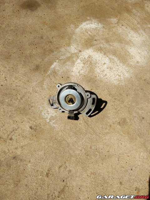

Tåg även och gjorde rent tändplattan och monterade på ny rotor och fördelarlock. Tyvärr glömde jag ta kort med rotor och lock monterat. Mem det kommer med i en helhetsbild på motorutrymmet när det är rengjort från all spindelväv från "hyresgästerna".
