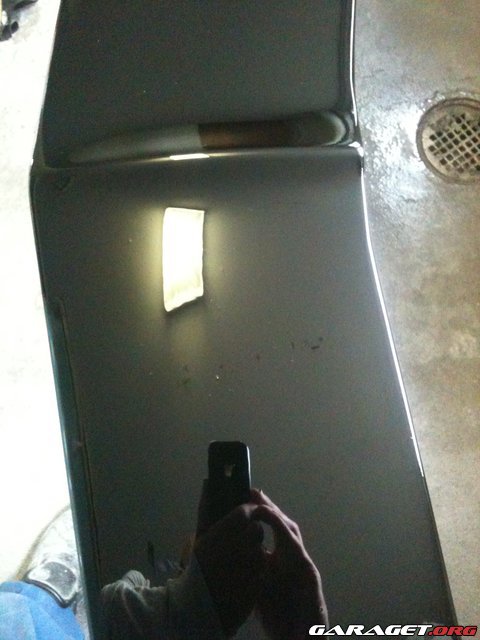

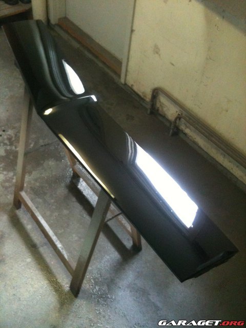

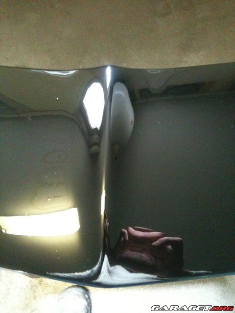

https://www1.garaget.org/gallery/images/177/176160/176160-d893b668ff27b8e52e26d64c3e6376f1.jpg
https://www1.garaget.org/gallery/images/177/176160/176160-ff250c85645e0be593b76ddee4ce3a67.jpg
https://www1.garaget.org/gallery/images/177/176160/176160-66e1f9a13112865a8ddf2c9e5d635b2d.jpg
Då va baslacken lagd för stripes! Blev lite damm i men det spelar mindre roll då jag ska matta ned ytan före jag lägger den gröna färgen...
Funderar på om jag ska skippa den svarta flakelacken,blir väldigt mkt färg på den annars,2lager klarlack med flake+ 3-4 lager klarlack för att få en slät yta,sen maskera stripes lägga 3 lager metallic sen 4 lager klarlack igen...hmm
Prickarna som syns på andra kortet sitter i garagetaket...

Håller nog med om att det blir en massa lager färg. Risk för att det ställer till trubbel med rynkningar och krackeleringar vad det lider. Kör du ändå med flaken så se till att klarlacken verkligen får tid att genomhärda innan du lägger nästa lager, minsta lilla att det finns gaser kvar som blir instängda kommer att spoliera hela jobbet.

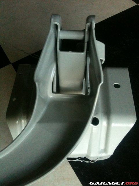

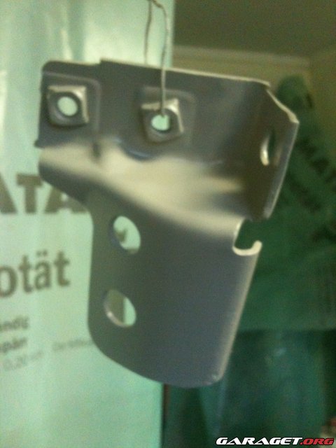

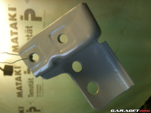

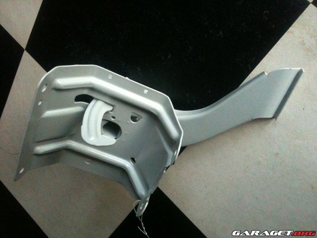

https://www1.garaget.org/gallery/images/177/176160/176160-c6c0a894018ee2676fc746c3c8a2d066.jpg
https://www1.garaget.org/gallery/images/177/176160/176160-4a934b4a5c67cd6812bc2ae5a25f31b3.jpg
https://www1.garaget.org/gallery/images/177/176160/176160-b4eef33af6e6329763599d5d79b04abe.jpg
https://www1.garaget.org/gallery/images/177/176160/176160-bef0339666d8d0a3d2cb3b57badec043.jpg
Grundlackat!

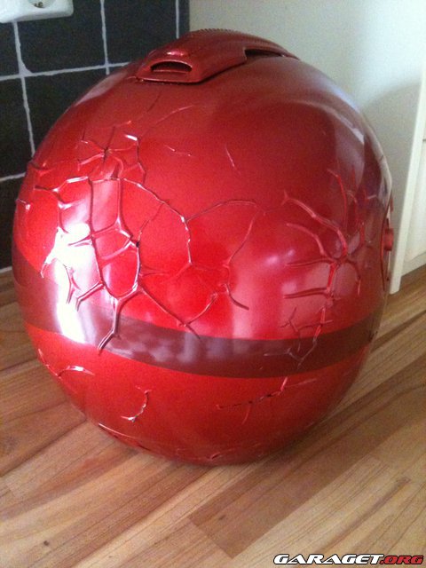

https://www1.garaget.org/gallery/images/177/176160/176160-97d63a0a08b18ccf2b4e7c97e91aeb0e.jpg
Då jag samtidigt letar kulör till Cheva 57an så provlackade jag med denna orange pearl och det gick inge bra...:-)
Det blev kanske för mkt färg på en gång?
Det verkar som det har löst upp klarlacken som va innan,men den är ju lackad i höstas...??
Mattade ned hjälmen först sen lade jag basen met/pearl 1st klibblager + 2st täckande,väntade ca10-15min mellan de lagren sen den färgade klarlacken i 3 lager med 15min luftning mellan varven,när jag höll på med det sista så reste sig lacken:(
Sist jag provlackade den här hjälmen med färgen till camaron gjorde jag samma sak men då gick det bra?
Iallafall grymt svår färg att lacka då klarlacken är tonad röd som när man lackar candy,så den blir mörkare för varje lager,ville ha den lite mörkare men när jag la sista lagret så blev den äppleröd istället:rolleyes:
262 Inlägg
16 juli 2012
#94
Oldchevysneverdie skrev:
Temperaturen ligger runt 17-23 grader,luftfuktigheten är nog hög då det regnar varje dag...:-(
Jag använder Roberlo kronox 410 uhs med De Beer 47-50 2k hardener!
Jo,brukar göra som du säger en mellanslipning efter 2 lager klarlack,men om jag lägger 2st lager klarlack med flake så måste jag täcka det med minst 2-3 lager innan jag mellanslipar annars blir flaken silver istället för svarta...
Jo man får ju ha klarlack att slipa i så man inte kommer ned i flaken eller underliggande kulör. En liten undran bara vad det gäller blandningen, varför Kronox klarlack och De Beer härdare. Vore det inte bättre att köra med Kronox egna härdare? Vet att många lacker funkar bra att blanda mellan sig men då får man verkligen ha "torrt på fötterna" innan men det förutsätter jag att du har.
Transparenta färger får man jobba med för att få bra, tunna lager och med krysslag så det inte blir flammigt och sen den eviga frågan när man är nöjd med kulören. Hjälmen ser jättemysko men färgen har ju reagerat med att dra ihop sig, kan va att den reagerat med underliggande färg som du skriver.
Ett tips vad det gäller luftfuktigheten så har jag en avfuktare i garaget, en väldigt bra investering tycker jag. big_smile

#95
Ska jag låta klarlacken med flakeblandningen torka ett dygn eller mer innan jag drar på 2lager utan mellanslip för att sen slipa innan de sista 2 lagren klarlack?
Blandningen blev jag rekommenderad i färgbutiken,de har inte Kronox härdare,tyckte också det va lite konstigt varför de inte har den?
Men det fungerar bra annars,iofs så vet inte jag vilken klarlack de använder till den transparenta blandningen men den borde vara samma....
Ja,den transparenta lacken va inget för amatörer som mig:-)
Ska pröva den igen på ngt annat,men lägga slipgrund före och bara 2 lager med transparent lack!
En avfuktare vore bra men,jag blötlägger ju golv och även hänger upp blöta lakan ibland när jag lackar,då är väl fuktigheten otroligt hög förstår jag....

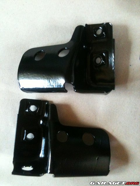

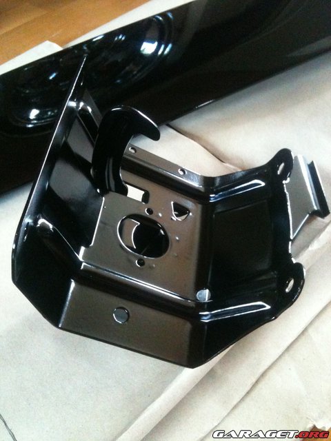

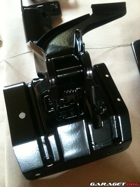

https://www1.garaget.org/gallery/images/177/176160/176160-18836ad4139ae51a18fa6243ab0bcea9.jpg
https://www1.garaget.org/gallery/images/177/176160/176160-67deef340f01c21b54e5683f8a84c0fe.jpg
https://www1.garaget.org/gallery/images/177/176160/176160-d5c22588d9973d21f484ff712524fab1.jpg
Bakre stötfångarfästen och huvlås färdiga!
Det förklarar saken med lack och härdare, de vet säkert att det fungerar att mixa dessa produkter.
Jag hade lagt två lager med flakeblandningen och sen lagt ett lager med med ren klarlack över, detta hade fått torka minst ett dygn och sen hade jag mattat ned med scotch-brite rivduk "den röda" för att få bra bindning mellan lagren. Sen hade jag lagt på ytterligare lager klarlack och gjort mellanslipning för att få bort "apelsinytan"
När du lägger transparent lack så skruva upp lufttrycket något och ganska bred sprutbild så du verkligen slår sönder färgen, dvs det krävs en bra färgspruta för att få fullgott resultat.
