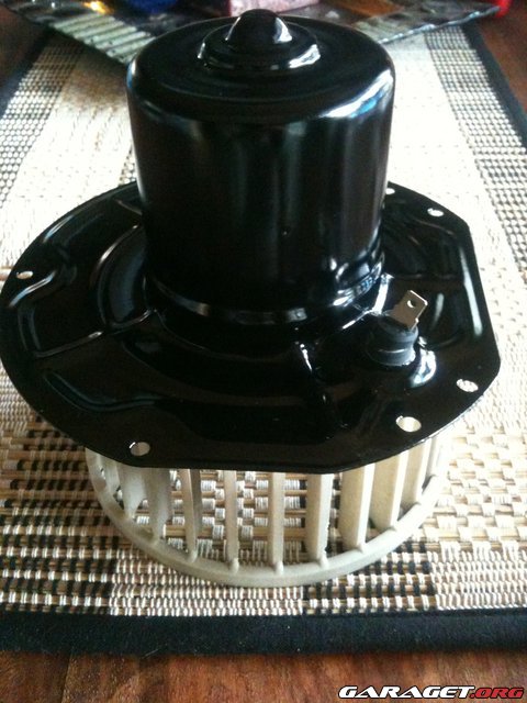

En pryl till färdig som man kan placera i samlingen av lackade detaljer!smile värmefläkten

P.s. Värmefläkten blev bättre än ny. D.s.

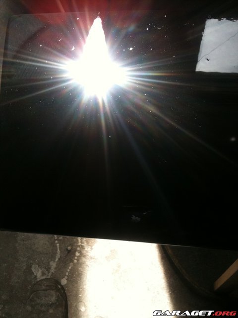

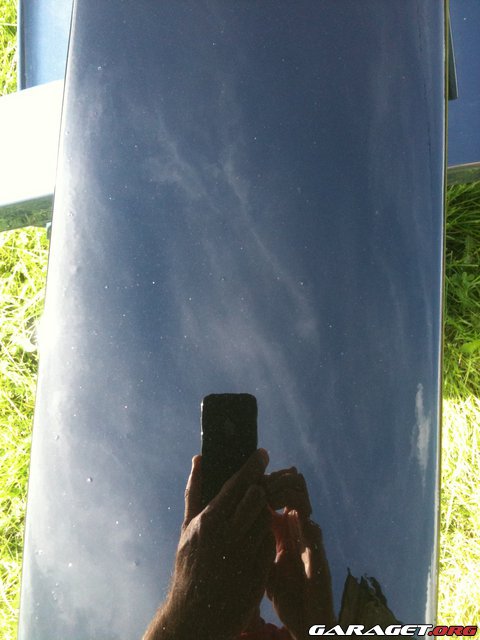

#110

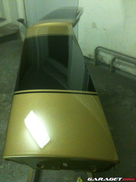

https://www1.garaget.org/gallery/images/177/176160/176160-cef0991ab20ccaa345b9ae972575f1f1.jpg
https://www1.garaget.org/gallery/images/177/176160/176160-0f6a94f7616b0104c2db61dcf2de05ff.jpg
https://www1.garaget.org/gallery/images/177/176160/176160-1113abf8bb881f1d394373ff7d0eb62a.jpg
Idag har jag lackat huvförlängningen med ett klibblager+2st fulla lager med svart flake och avslutat med 1 lager ren klarlack,när det är mulet ute så syns inte flaken men när solen tittar fram så gnistrar det,mobilkameran ger inte rättvisa åt färgen,blev ganska nöjd!cool
Nu får det torka rejält innan det är dags för att lägga stripes:)
262 Inlägg
21 juli 2012
#111
Häftigt!!! Svårt att få med effekten av den svarta flaken på bilderna men blev du nöjd så är det säkert kanon. smile

209 Inlägg
22 juli 2012
#113
Ja,effekten va lite mysko,kanske hade för lite flake?
1 struket kryddmått=1g med flake i 1dl klarlack,tror max rek.är 25g flake till 1L klarlack...
Iofs så finns det väl inga regler som säger att det måste vara visst mkt pigment per kvadratcm utan det är en smaksak,men jag hade nog hoppats på mera effekt...
När jag tänker efter så hade jag nog 2g flake/dl klarlack sist jag provade med den...
Men det flöt ut väldigt fint så jag bryr mig inte om att lägga på mer utan kör på som jag gjort med det andra också!
Som du skriver så finns det inga givna regler utan man prövar sig fram tills man fått den effekt som man är nöjd med på lackeringen. Personligen gillar jag lite diskret "bling", det ska fånga ögat men inte ta över helhetsintrycket.
Det blev så nu,i vissa vinklar så syns inte flaken fast solen skiner på färgen,skumt..:-)

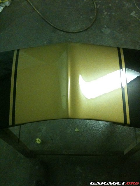

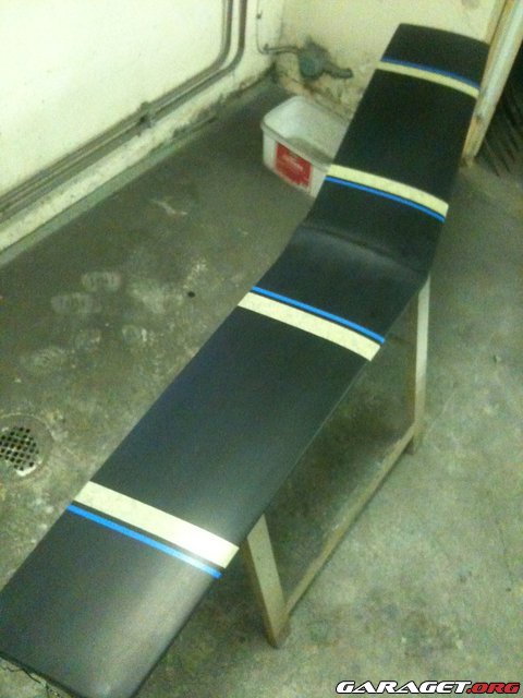

28 juli 2012
#117

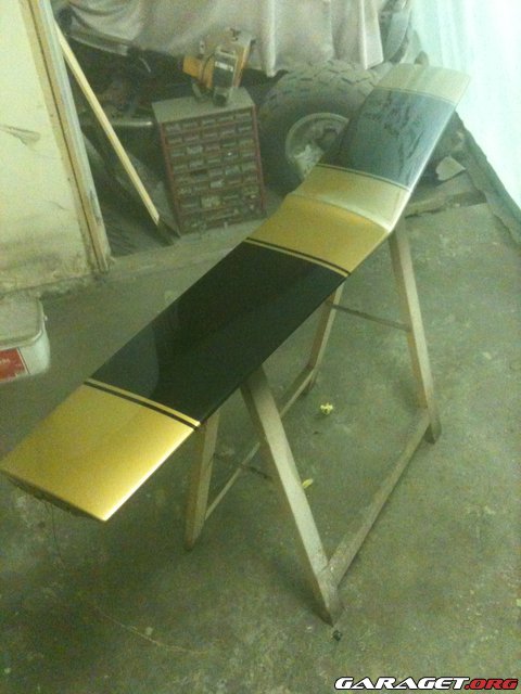

https://www1.garaget.org/gallery/images/177/176160/176160-6051cb7b076f827ebc6b1adcf83ba4df.jpg
Klart för att lacka stripes,det va lite pyssel att mäta upp dom utan stenciler men fick tag på mått från en orörd 67a och tydligen så ska dom vara lite tjockare upp emot vindrutan...

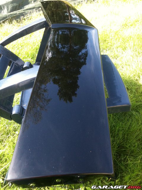

209 Inlägg
29 juli 2012
#120
https://www1.garaget.org/gallery/images/177/176160/176160-8389918fa092435c0c17264b97ca2173.jpg
https://www1.garaget.org/gallery/images/177/176160/176160-e517ae72ece29954b8ea22f6a091287b.jpg
https://www1.garaget.org/gallery/images/177/176160/176160-8f4e0b351b16ee318cac2e2f97d0be1d.jpg
https://www1.garaget.org/gallery/images/177/176160/176160-779a0bcbb4edbb2d2222b7e534c94826.jpg
Så här blev resultatet,lördagsmys i garaget...smile
