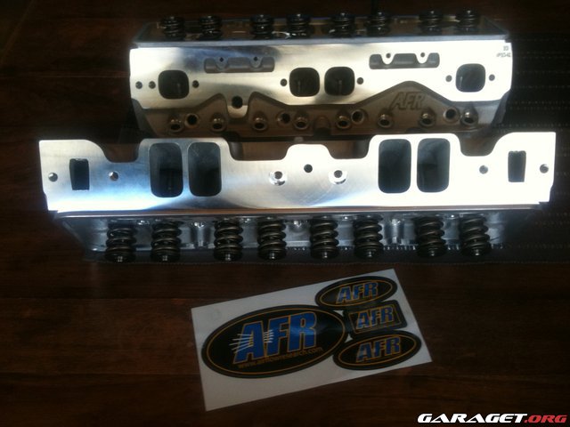

https://www1.garaget.org/gallery/images/177/176160/176160-7989a41ae7853fe80fb23c15f038f2b2.jpg
Nu är det nog dags att vakna upp ur vinterdvalan,här i mitt garage har det inte hänt något sen i höstas,har haft alldeles för kallt för att lacka (+5 grader,typ) men igår så investerade jag i en ultraljudstvätt iallafall,alltid ngt...ska testa den på mitt nya projekt jag köpte för ngn vecka sen,en Honda CB750 Four K4,1974 som varit avställd sen 1996,förgasarna behöver nog få sig en tvätt!

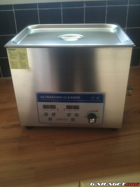

En riktigt bra investering du gjort, är otroligt effektiva på att rengöra saker. Vi har en här på jobbet där vi rengör allt möjligt från filter till grejer som ska sprickundersökas. smile Misstänker att du likväl som jag har fått gått i vinteride igen, man fick lite vårkänslor här nere i Blekinge i slutet på februari men nu är det full vinter igen. sad

Ja,Jag hoppas den är så bra som man hört,har fortfarande inte prövat den...smile
Vi har haft kalla nätter,ner mot -20 grader..är nog ganska nöjd nu på vintern jag med,men det brukar alltid komma en eftersläng med snö..:-)
