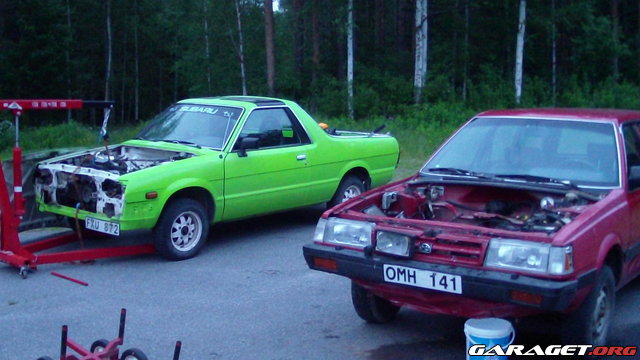

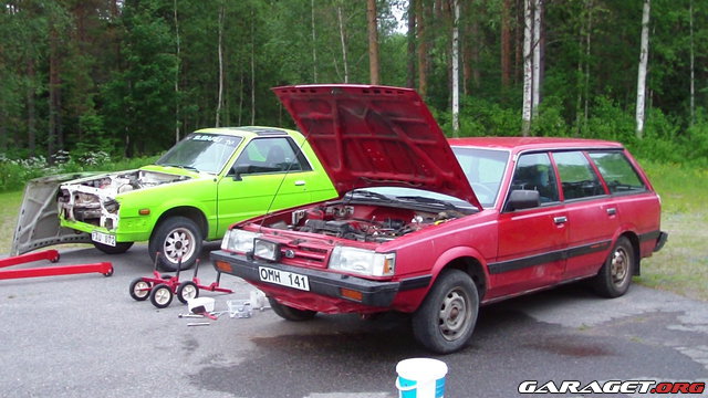

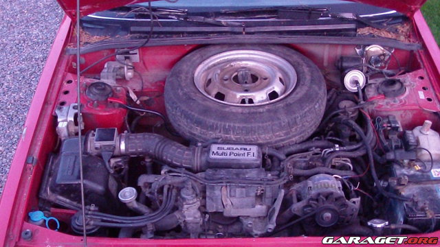

hämtade donatorbilen igår smile
https://www1.garaget.org/gallery/images/159/158843/158843-50c1ad0d8d92d3cd2ce4597a238c9855.jpg
https://www1.garaget.org/gallery/images/159/158843/158843-1fa5fb76458cae916c72a6b2e71dd060.jpg

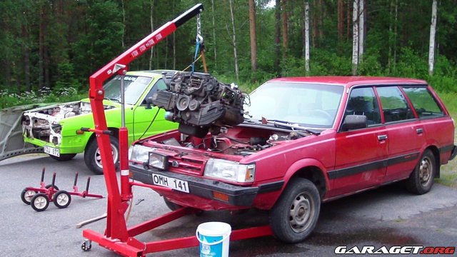

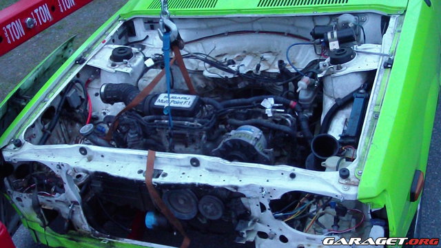

motorn gick väldigt smidigt att få ur
https://www1.garaget.org/gallery/images/159/158843/158843-bf7baf5aac5ec6016ee6b8ec06943064.jpg
och den ligger lika bra i Brat'n smile bromscylindern är inte längre ivägen heller

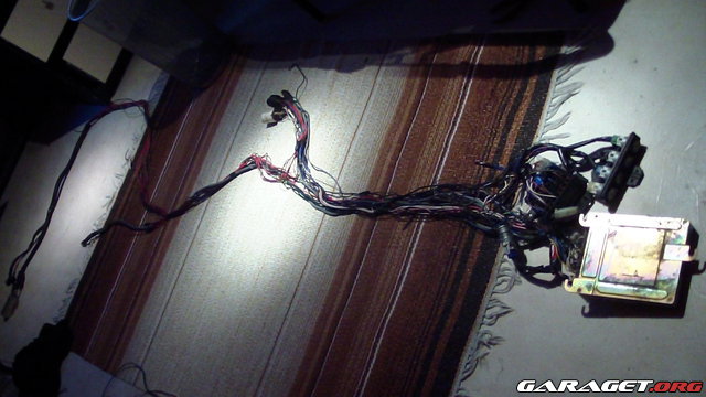

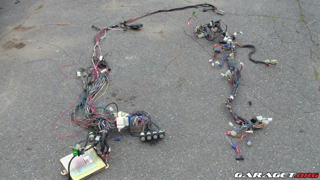

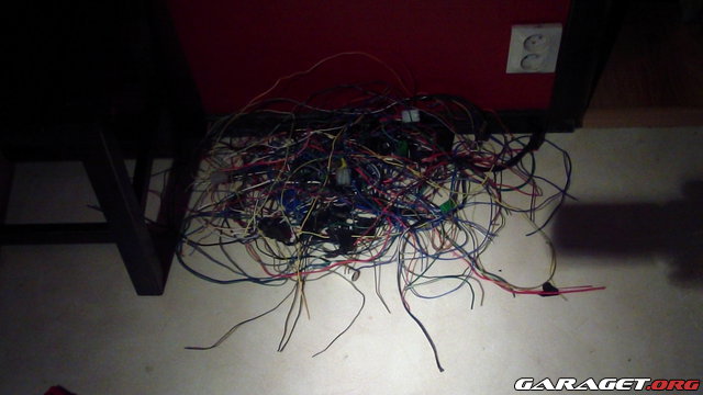

Tja att swappa till insprutare har sitt pris.. EL.
Men har fått lite ordning på det hela nu:
https://www1.garaget.org/gallery/images/159/158843/158843-60de17f27c90c3336e5d2da4bf7661ce.jpg
så här mycket blev slängt
https://www1.garaget.org/gallery/images/159/158843/158843-ca7fb2ed28b439bcc89a19cca2ba4cc6.jpg
och här har vi det jag ska använda smile
https://www1.garaget.org/gallery/images/159/158843/158843-84f19257314fc823bef01e9e086637c4.jpg
hoppas den startar sen

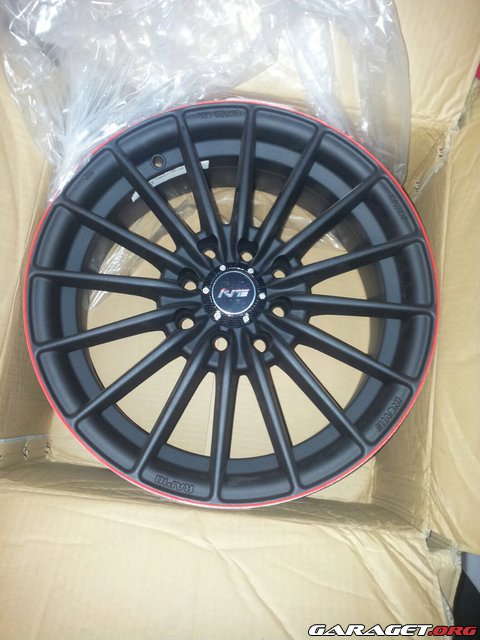

Idag kom nya fälgarna:D
https://www1.garaget.org/gallery/images/159/158843/158843-5d40c6545a9a968a52585f844002ec83.jpg
https://www1.garaget.org/gallery/images/159/158843/158843-c8184de37bf6403794bb46bc9921693c.jpg
