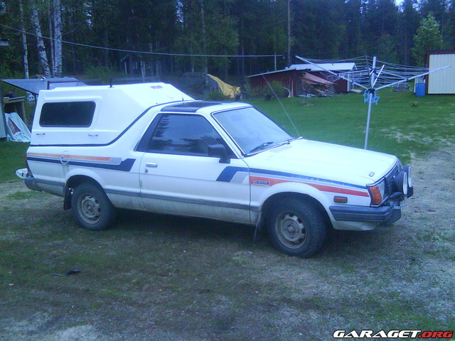

Då jag haft bilen i 1,5år och redan ändrat massor på den tänkte jag att nu är det lika bra att göra en projekttråd:) Jag har ganska ont om bilder på tidigare modifieringar men kommer väl börja ta mer bilder nu då.

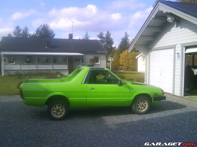

Det är en subaru pickup 1.8 4wd av årsmodell -87. såg ut såhär när jag köpte den:
https://www1.garaget.org/gallery/images/159/158843/158843-ca6833bb370e5f1ef40804a3e338edb2.jpg

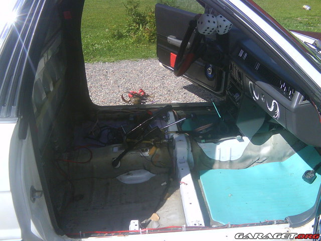

Började med att byta det elefanthudsliknande golvet
https://www1.garaget.org/gallery/images/159/158843/158843-43744f204096000b01f478a591505881.jpg

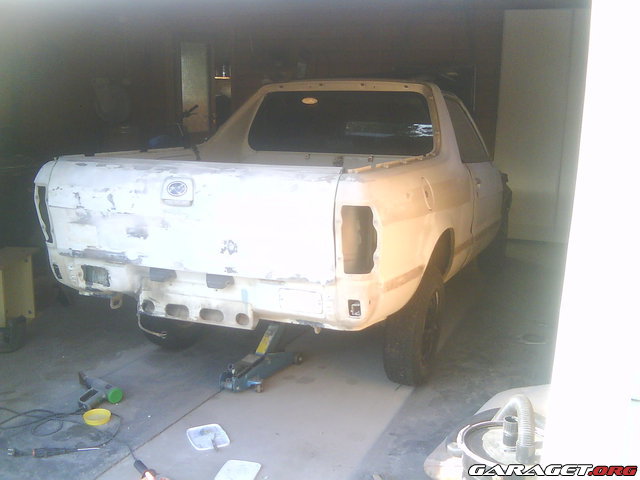

plockade ner den för lackning
https://www1.garaget.org/gallery/images/159/158843/158843-92de01857f70f4461122d7f231eab103.jpg

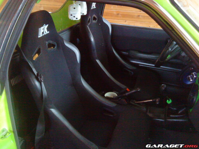

Beställde sportstolar av fabrikat FK Racing
https://www1.garaget.org/gallery/images/159/158843/158843-bcd56e989b07c7cb5fb9e55dcae1b4b9.jpg

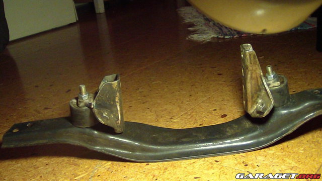

Och nu till motorbytet där jag är idag. Fick tag i en 1.8 EA82-motor med 5växlad låda.
Motornfästerna passade faktiskt i motorfästena men växellådan är större än originallådan så jag fick svetsa om växellådsfästena och byta till andra vibrationsdämpare:

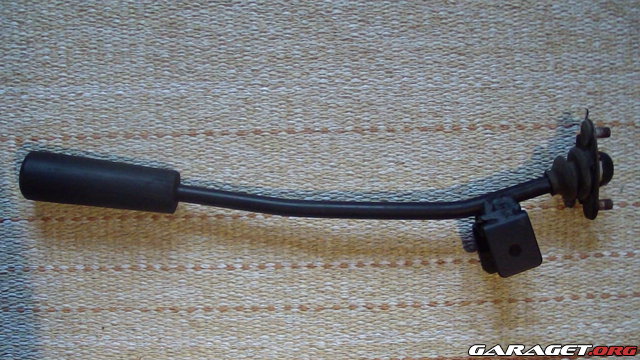

Växelspaken hamnade perfekt för en bra körställning så jag tvärsnickrade ett rallyhandtag och svetsade sen om linkaget på den för SHORT SHIFT smile

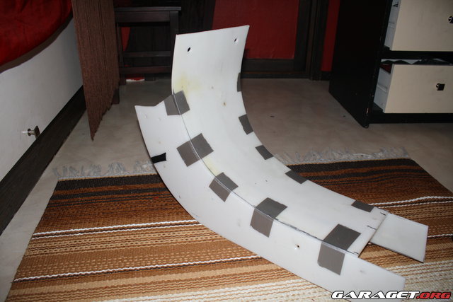

började på en mittkonsol
https://www1.garaget.org/gallery/images/159/158843/158843-a3eb494551f5f4c98ad88ecd2f1d5021.jpg
https://www1.garaget.org/gallery/images/159/158843/158843-4b45059c28fe92bd82cb806a0cd532c2.jpg
https://www1.garaget.org/gallery/images/159/158843/158843-8475686c45c7851e9d832122a75b8f68.jpg

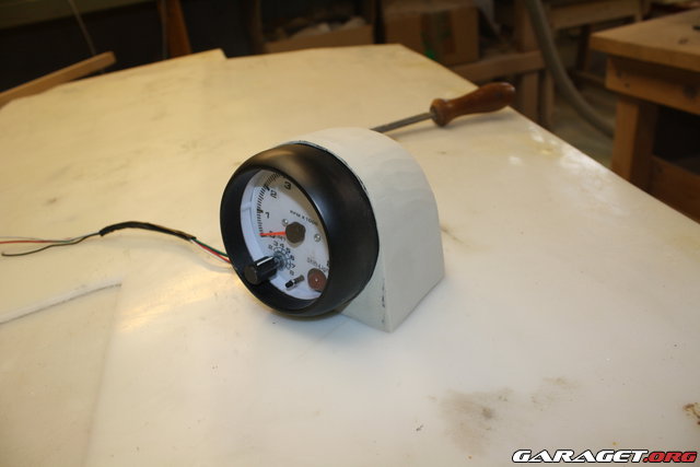

och en hållare för varvräknaren
https://www1.garaget.org/gallery/images/159/158843/158843-ac7e4e43c28d95fd9656cb56307e19a3.jpg
https://www1.garaget.org/gallery/images/159/158843/158843-51734ddeee640341ba7df1e8ac62198a.jpg
Blir nog fint! smile

Vad för material använde du till din mittkonsoll?
_----------'
114 Inlägg
20 april 2012
tänkte använda plåt men då hittade jag nån gammal skylt i typ 2mm plast tongue vet inte vad materialet heter
