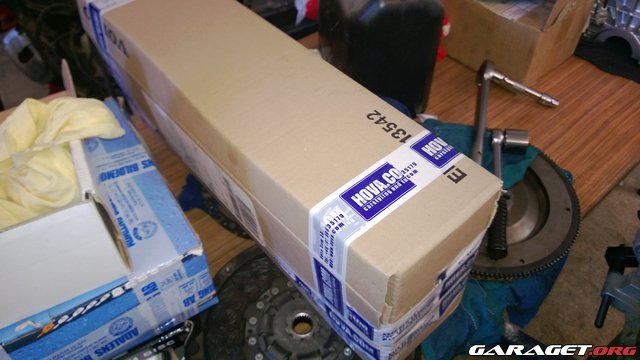

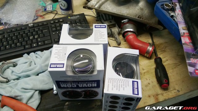

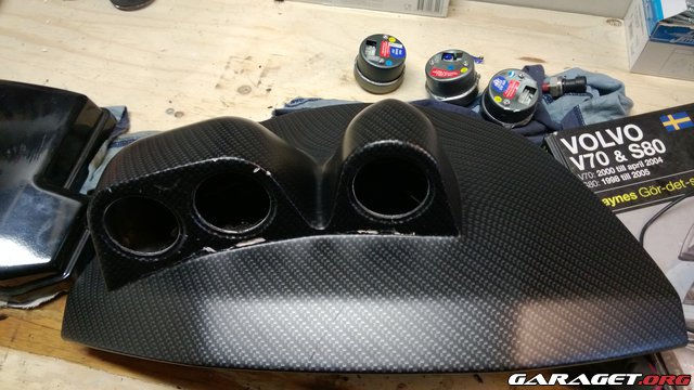

Fick ett litet paket igår smile
https://www1.garaget.org/gallery/images/119/118144/118144-b3ce5636529b08e3fa7cdd64f64edffd.jpg
Vad var det i? Jo Oljetryck, Oljetemp o Bränsletryck
https://www1.garaget.org/gallery/images/119/118144/118144-e9623550e41c7ffe3a42b89d488ee99d.jpg
Och en konsoll för A-stolpen
https://www1.garaget.org/gallery/images/119/118144/118144-ef39bf7c6c319fd3463de435acd27180.jpg
Så nu behöver jag tipps på hur jag ska kunna koppla in oljegivarna på ett smidigt sätt.

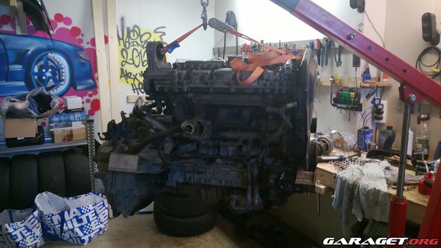

Hävt ner motorn nu. Kommer lite bilder när jag sovit lite wink

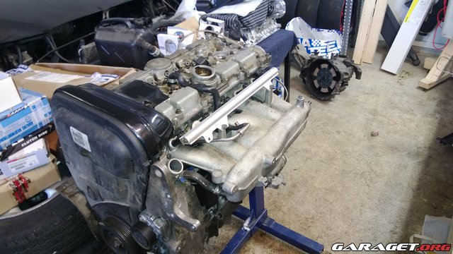

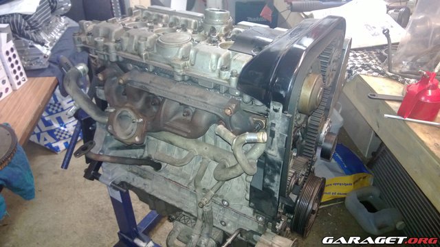

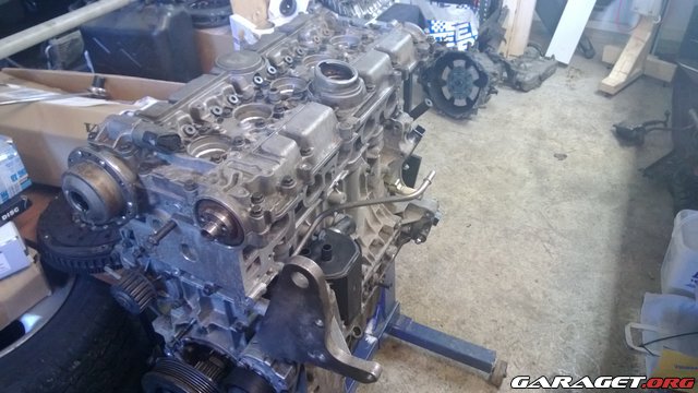

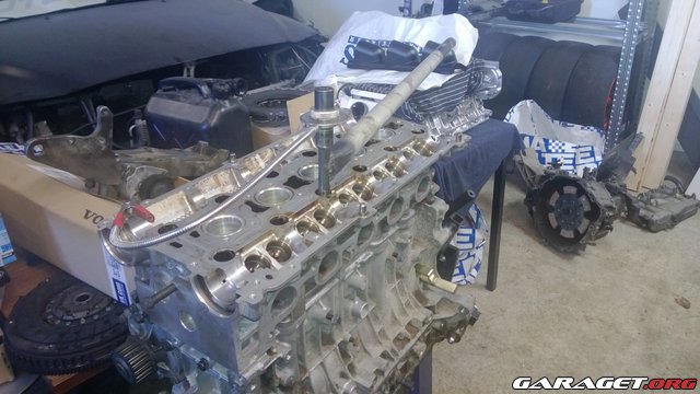

Fick tag på nya ringar vid lunch igår så började direkt.
Vinkeldragning av toppen
https://www1.garaget.org/gallery/images/119/118144/118144-428597de03a8c6902084ad8ee64749b1.jpg
Toppen komplett
https://www1.garaget.org/gallery/images/119/118144/118144-5702e71312520605b080ec5abdafc5e3.jpg
Kamrem och avgas på plast
https://www1.garaget.org/gallery/images/119/118144/118144-f0f5eb48618a646bec3ddc95ceaf7911.jpg
Insuget på väg
https://www1.garaget.org/gallery/images/119/118144/118144-a4031b87546e58146ea2774826575ce1.jpg
Bra balans på lyftet smile
https://www1.garaget.org/gallery/images/119/118144/118144-c399771cc897adb9812c35b6ee8b5f95.jpg
Och så var den i smile
Har fått dit det mesta på motorn nu. Skulle fortsatt längre inatt men var tvungen att spola ur ICn från gammal olja. Gjorde ju inte det när jag plockade isär det. Det som är kvar är att sätta dit IC och kylare. Fylla på vätskor och få fram några tändstift smile Samt fästa DPn på turbon igen. Sen är det redo för uppstart.

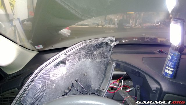

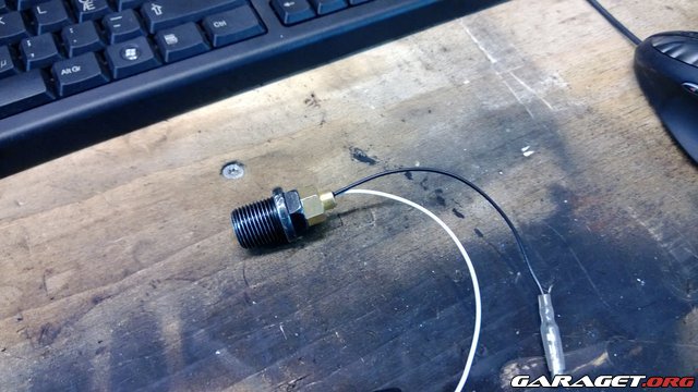

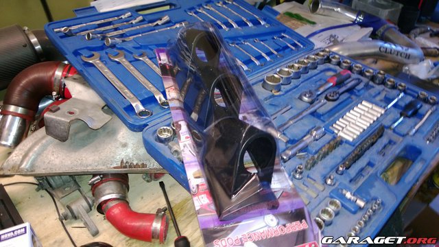

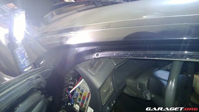

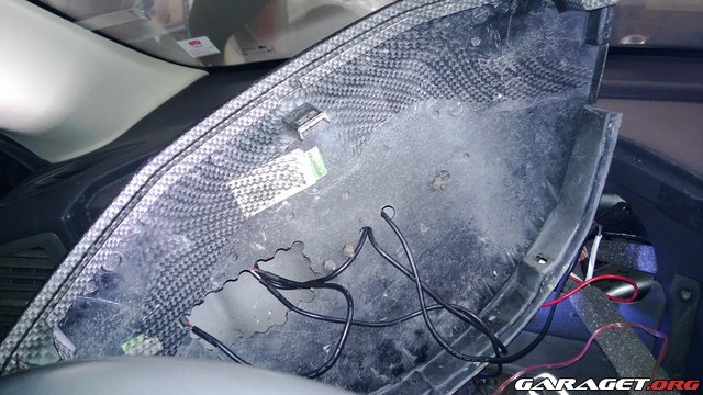

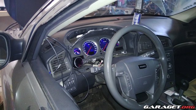

Blev lite skruva igår.
Kom till garaget och såg detta smile Snälla kompisar man har.
https://www1.garaget.org/gallery/images/119/118144/118144-2b8e9d24445ac511dbfc864d9aac05aa.jpg

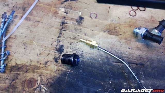

Tempmätaren som ska färtas i oljepluggen.
https://www1.garaget.org/gallery/images/119/118144/118144-adf3bb8ea807f049bddb17d5b6dc944b.jpg

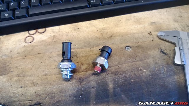

Original och nya oljetryck
https://www1.garaget.org/gallery/images/119/118144/118144-39656a30107875c18d601cb5b3fbad49.jpg

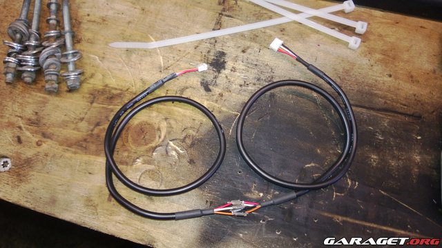

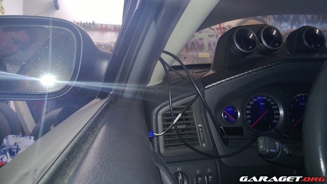

Började med kabeldragningen till givarna. Ska ju ha dem på A-stolpen så för att göra det enkelt så borrade jag ett hål för kanlarna.
https://www1.garaget.org/gallery/images/119/118144/118144-c356f77bc1d3c088aa63f808eedb743f.jpg
https://www1.garaget.org/gallery/images/119/118144/118144-3c47bb031892fa624490802189f4aa78.jpg
Jag kör med Hovas no-logo smoke serien och dem är bryggbara så gjorde en förlängning av elen till A-stolpen.
https://www1.garaget.org/gallery/images/119/118144/118144-c44b1751c4435af67d7ee814a9856ff8.jpg
Ska koppla in på gamla mätaren
https://www1.garaget.org/gallery/images/119/118144/118144-a490c4cc0a68dd010f0d538f7d808504.jpg

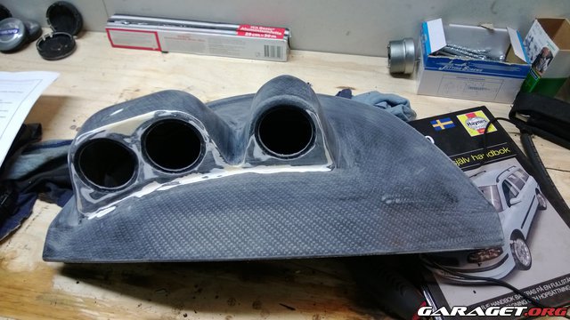

Trångt så in i. Så fick borra upp lite.
https://www1.garaget.org/gallery/images/119/118144/118144-a86bbe4010acaa0f53987bd97a76360c.jpg
Hade av en givarkabel och spräckte hållaren då mätarna satt så hårt i hålen. Så nya mätare är beställda då dem gick även sönder när jag slet ut dem. sad
Så tror jag ska bygga en ny om jag inte tar och slipar ner och reparerar den jag har.
https://www1.garaget.org/gallery/images/119/118144/118144-878468bce984ba6aaac713e16a38fa29.jpg
https://www1.garaget.org/gallery/images/119/118144/118144-8471e25182c000e8f32fb717dc2b3b82.jpg
https://www1.garaget.org/gallery/images/119/118144/118144-d8d6539ba531fcd197d1b975497cb908.jpg
Ska kolla om mina adaptrar är klara snart. I så fall kommer det upp bilder på dem senare. Jocke

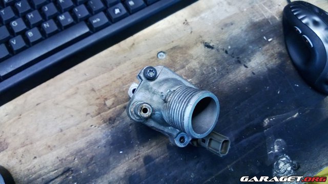

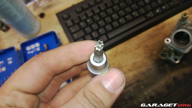

Blev lite pill i helgen. Suget försvann i fredags.
Skulle ta bort locket till termostaten för att täta om det. Slutade med att jag drog sönder bitsen istället
https://www1.garaget.org/gallery/images/119/118144/118144-37d8833b564ddf6a7bf5c0fb5b43692b.jpg
Och var tvungen att ta bort hela huset. Då en skruv inte gick att lossa. Har inte ens använt loctite...
https://www1.garaget.org/gallery/images/119/118144/118144-bfb89a7a36f825efd52732b322c43562.jpg

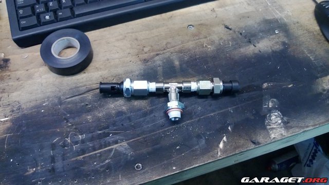

Men nog om det. Bättre begagnat är på väg hem.
Fick tillbaka mina adapter med.
M14*1,5 på stora gängan och M10*1 på lilla
https://www1.garaget.org/gallery/images/119/118144/118144-6068f5ed9b0e6c7a67c124a6f5809ee9.jpg
Kommer inte ihåg vad det var på denna men bara ta med givaren så fixar det sig smile
https://www1.garaget.org/gallery/images/119/118144/118144-f7473268cbbb6993e0cd4b1273e0bf78.jpg
Ska montera nästa helg har jag tänkt mig. Ska även försöka lösa en adapter till bränslet då med.

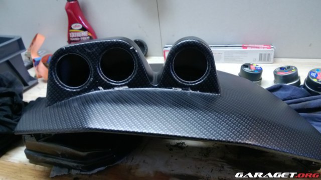

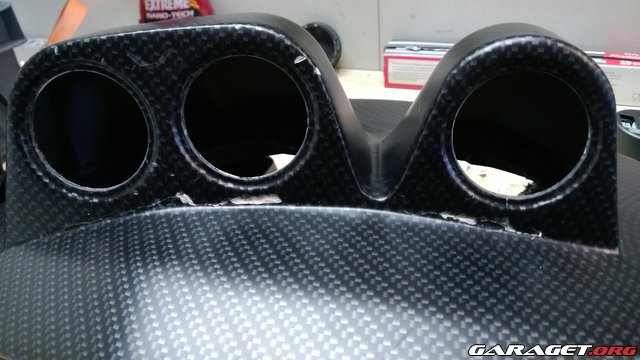

Slipade ner min panel med så ska jag börja med att spackla och måla nästa helg.
https://www1.garaget.org/gallery/images/119/118144/118144-e45af72da2f9c4ced0358e2a528306f5.jpg

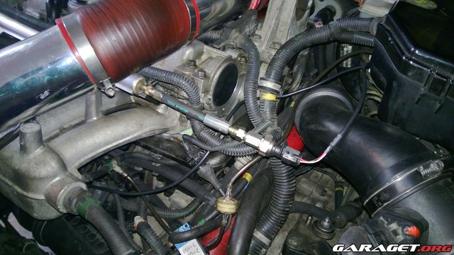

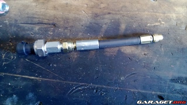

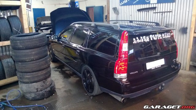

Var iväg till min lokala försäljare av lastbilttillbehör och köpte en ventilförlängare som då passar på min fuelrail.
Sen åkte jag till en som skarvade på en hylsa så att min tryckgivare med gänga M10*1 passade på.
https://www1.garaget.org/gallery/images/119/118144/118144-46ab21bad6daa9f36800c185782a7619.jpg
På plats
https://www1.garaget.org/gallery/images/119/118144/118144-d349b839a2a28b1e5a837ae83dac60f2.jpg
Var tvungen att prova den och den fungerar. 4,2 på tomgång smile
https://www1.garaget.org/gallery/images/119/118144/118144-aa664a84ccb3a18b1f3bce089c897365.jpg

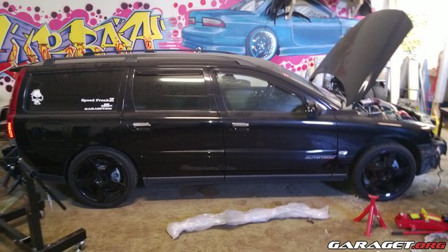

Sen ställde jag ner den på golvet igen (äntligen).
https://www1.garaget.org/gallery/images/119/118144/118144-2e0d6bf7ba67e4e62799586cb6206b18.jpg
Tvättade och tog bort onödiga dekaler.
https://www1.garaget.org/gallery/images/119/118144/118144-047ab807968ea6bae323e3b46b686b52.jpg

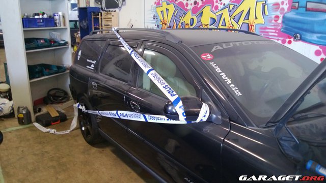

Nu till det tråkiga. Satte dit den nya termostaten och tänkte att medans jag ändå har bilen på backen så tar jag en provtur...
Allt går fint till en början. Kör en sväng mellan två rondeller på ca 2 km totalt och när jag svängt in på vägen till garaget och trycket till så smäller det till. All drivning försvinner och det bara rasslar om lådan.
Så i helgen blir det att riva ner lådan och se vad som är trasigt och troligtvis byta låda om jag hittar någon billig  då det låter som jag rensade dreven på ingående axel i lådan.
Ibland undrar man varför det går så bra för en och då händer detta sad
