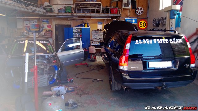

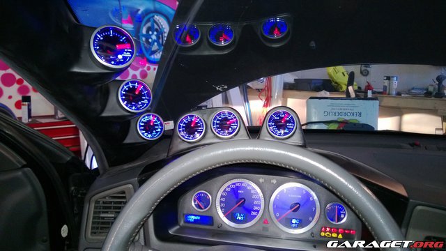

Har hänt lite idag.
Började med att montera tillbaka min konsol och dem nya mätarna (samma som innan men nya)

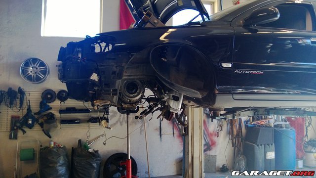

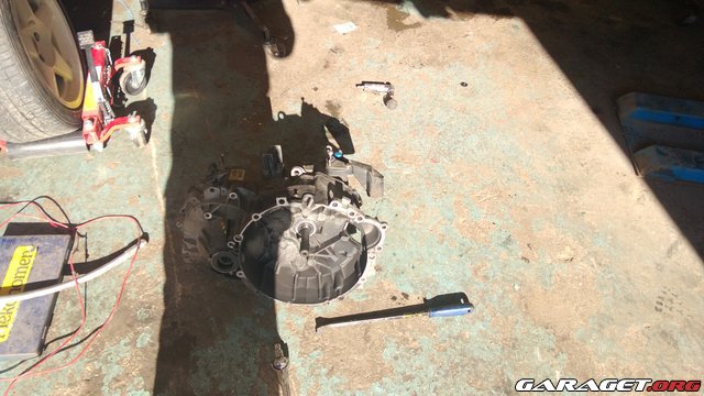

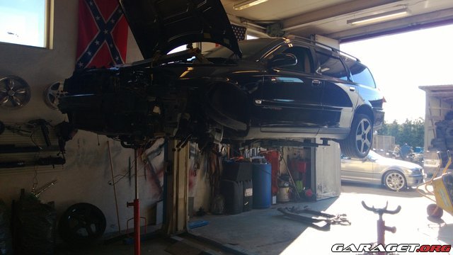

Påbörjat borttagning av lådan.
https://www1.garaget.org/gallery/images/119/118144/118144-39b0249d610c616fed6f7eacd4786259.jpg
Ett jävla bök. Var fan lättare att lyfta ur motor + låda.
https://www1.garaget.org/gallery/images/119/118144/118144-2cafa197dcf053e28995686a0cbc48f4.jpg

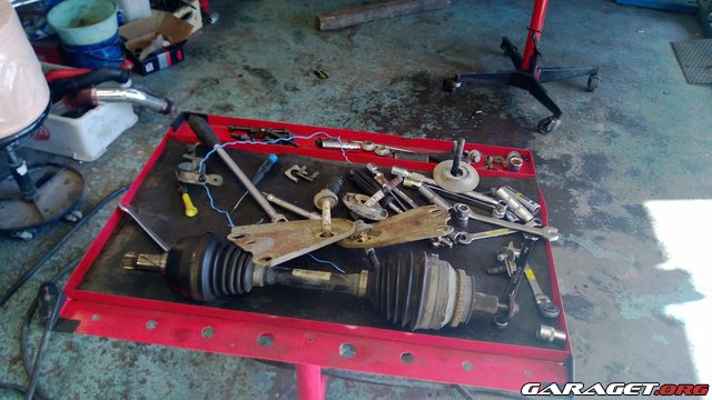

Lilla drivaxeln
https://www1.garaget.org/gallery/images/119/118144/118144-e4ee2450e8b7475ee20d48db32f71241.jpg

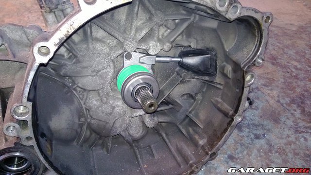

Lådan nere
https://www1.garaget.org/gallery/images/119/118144/118144-3521dbeedbbe509afe6c184c47292d91.jpg
https://www1.garaget.org/gallery/images/119/118144/118144-bf0510013ae90df6d82162cda060960e.jpg

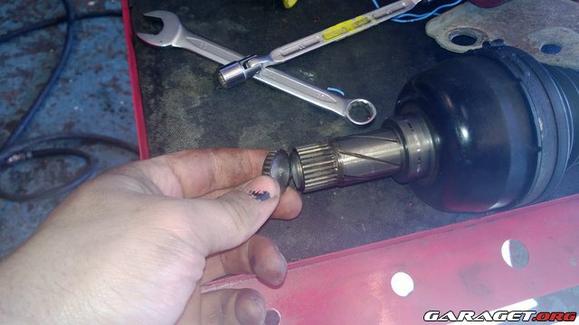

Toppen på lilla axeln hade gått av?!?!
https://www1.garaget.org/gallery/images/119/118144/118144-09195b5d04ce32c2352d8acf8a5dc86e.jpg

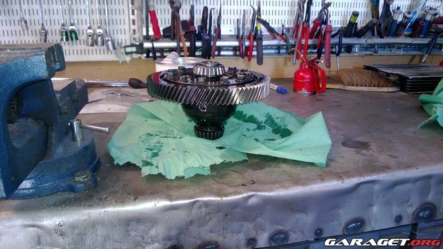

Splittat lådan
https://www1.garaget.org/gallery/images/119/118144/118144-855594a45ec43dff50c549abf7b9ac25.jpg

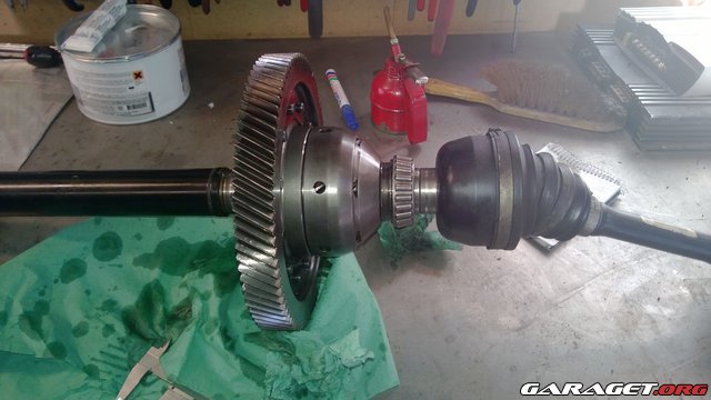

Ett stycke quaife diff
https://www1.garaget.org/gallery/images/119/118144/118144-b5d025a0a9bc83ba1bc4f3101da961a6.jpg
Stoppade i axlarna
https://www1.garaget.org/gallery/images/119/118144/118144-d7acbd9664d745a8bf087dfa05dce663.jpg
Frågan nu är ju vad som var trasigt. Hittar inget i lådan. Alla derv är hela. Diffen verkar hel. Fattar inget!!!
Ska slå ihop den igen imorgon men måste ha tag på ett nytt urtrampningslager innan jag monterar tillbaka den.

Blev likadant på polarens's bil när han monterade fjäderben. Så råkade lilla drivaxeln åka ur lite sen när han provkörde gick den av. Kanske kan vara det Jok3?
Lastbilsschaffis
886 Inlägg
21 april 2013
#204
Skulle ju kunna vara. Men den är ju bara sänkt med 1 cm just nu så känns konstigt att det skulle vara det.
Däremot kan den ju ha gått sönder när jag demonterade axeln i höstas och att den gled ur när jag provkörde då låsningen i diffen inte längre fungerar.

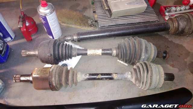

Hem från jobbet och hämtat lite paket smile Dock så låg det en drixaxel från en automat i ena paketet sad Fått fel från skroten. Andra låg det ett nytt uttrampningslager i smile Det tredje får ni se senare vad det var wink

Nyfiken på det 3e wink
Fick samma skit när jag beställde ny axel till min förra!!!!

Nytt o fint direkt från Volvo. Bara 1307 kr smile
https://www1.garaget.org/gallery/images/119/118144/118144-553a55ee131883659d9b6117e3380074.jpg
Min axel är den övre
https://www1.garaget.org/gallery/images/119/118144/118144-777f5f296950b0fd53a272a36d33eac5.jpg
Och så den tredje smile
https://www1.garaget.org/gallery/images/119/118144/118144-2836f98ddbd4a921dc0502eabb627270.jpg

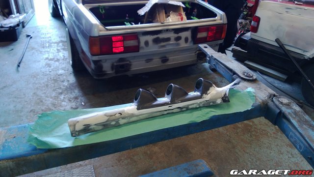

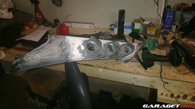

En färdig konsol till A-stolpen som jag slipat ner ikväll då spacklingen var för jävla dåligt gjort. Blir att göra klart imorgon el på fredag beroende på jobbet.

Skickade tillbaka axeln som va fel och åkte och köpte en ny som passade. Hävde dit den och satte på lysen och fronten och tvättade sen bilen.

Nu är konsolen på väg att bli färdig
https://www1.garaget.org/gallery/images/119/118144/118144-e146614dd3c57ace4c338661be9cebf0.jpg
Ska slipa och spackla lite idag hade jag tänkt och se om jag kan lägga på lite färg med smile

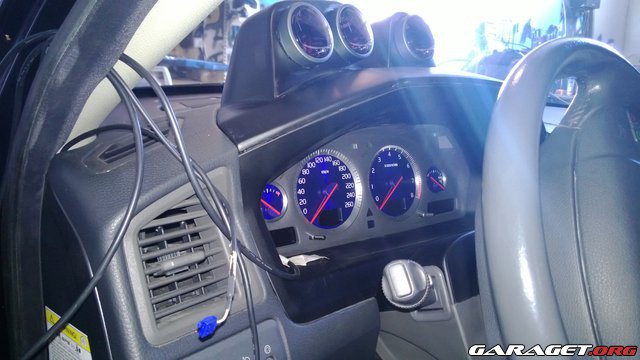

Ja jävlar vad porrigt det blev big_smile
https://www1.garaget.org/gallery/images/119/118144/118144-15946dea424ff994253d4ec9c9e72c39.jpg
Ska ringa till ATM imorgon hade jag tänkt och se vad dem säger om motorn.
