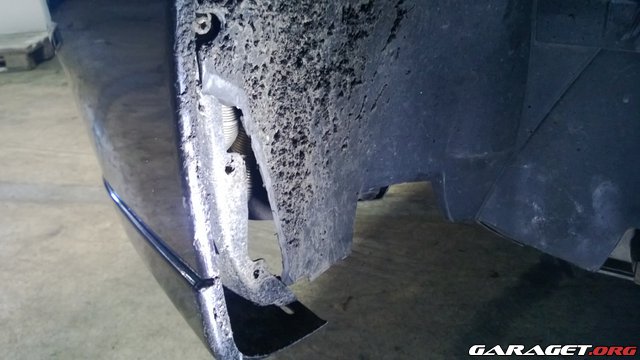

Jobbade som sagt lite med bilen igår.
Började med att sätta fast innerskärmarna som jag glömt bort att göra innan jag började köra hmm
Så om någon vill bli av med sina säger jag inte nej wink

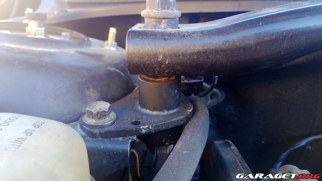

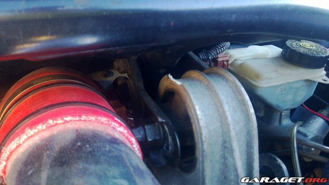

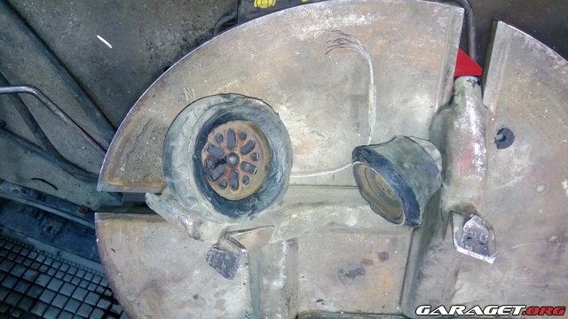

När jag kollade efter vad som gjorde missljud så såg jag detta
https://www1.garaget.org/gallery/images/119/118144/118144-cdc7494a65429c9ea6df32a493479438.jpg
Mororbussningen har slagit i tvärstaget. Resultat av att främre nedre motorkudde gått av.

Det vara som fasen, bussningen slagit i staget?!
Ja. Motorn reste sig ca 7 cm enligt dem som tittade medans jag la i handbromsen och släppte upp kopplingen lite mjukt.

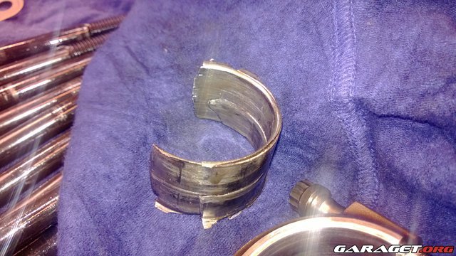

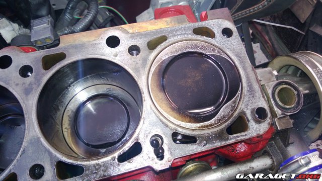

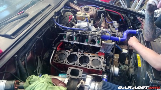

Skruvade med en 940 8v Turbo idag. Första provturen idag efter 6 månader i en lada på grund av lite olika orsaker.
Började knacka ordentligt om motorn efter åkturen så vi rev toppen.
WTF!! Vad är det som hänt med kolven?
https://www1.garaget.org/gallery/images/119/118144/118144-a20aec87ec6bf94a388f974aa007ea83.jpg
https://www1.garaget.org/gallery/images/119/118144/118144-9e3480f62c534f709135afd69e452f40.jpg
Vi rev ner hela motorn och såg detta när vi delade på staken
https://www1.garaget.org/gallery/images/119/118144/118144-4806f068bc5351977cab1caf9288af12.jpg
Lagerna hade skurit ihop ordentligt kan man säga. Märkena i kolven vart ju då ifrån att kolven slagit i toppen då lagret förskjutit staken. Och det var ju det knacket vi hörde.
Dem andra lagerna var också dåliga och veven behöver bytas.
Så kan det gå om man köper en färdig motor för att spara tid och pengar. Man vet inte om det har varit en kompetent person som satt ihop den eller inte.

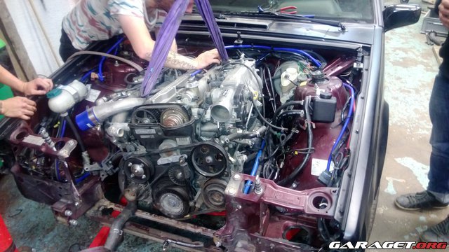

Just nu håller vi på med att stoppa i en 2JZ i en 940 smile Vi började i fredags kväll och den SKA vara körklar till lördagens körningar på Gatebil Mantorp Park smile
https://www1.garaget.org/gallery/images/119/118144/118144-75b586fc7c246d761998d1757b1a3bf3.jpg
https://www1.garaget.org/gallery/images/119/118144/118144-2ae4c9bae64ce29095b9dd3870e04846.jpg
Två tidiga bilder. Det ända som är kvar nu är att dra färdigt tryckrören och koppla in det sista i boxarna smile
