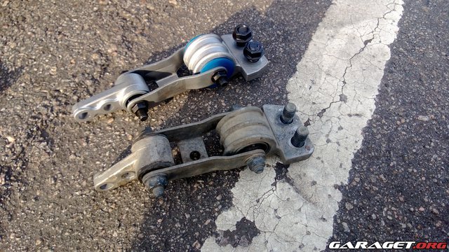

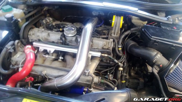

Här kommer några bilder på mitt nya godis smile

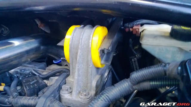

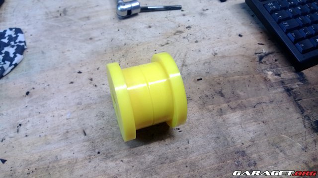

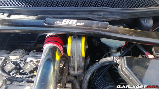

Stora övre motorkudden. Synd att den var gul bara smile
https://www1.garaget.org/gallery/images/119/118144/118144-8af771fb108380dd9b4d3a72d0a67356.jpg

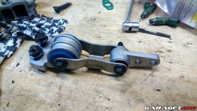

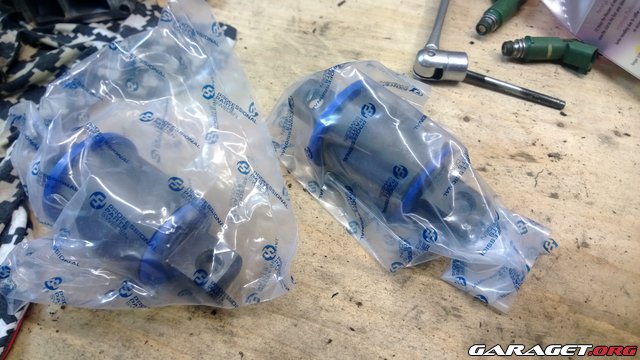

Länkarmsbussningar. Var billigare att köpa två lösa än ett par just nu smile
https://www1.garaget.org/gallery/images/119/118144/118144-3c7263f97cda562343dbfbdf0660f682.jpg
Och så ett nytt momentstag till lådan
https://www1.garaget.org/gallery/images/119/118144/118144-21747432192ae378bb94ba4964573ffc.jpg

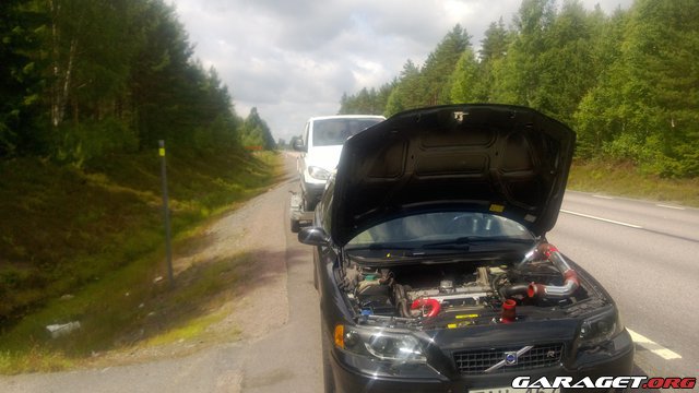

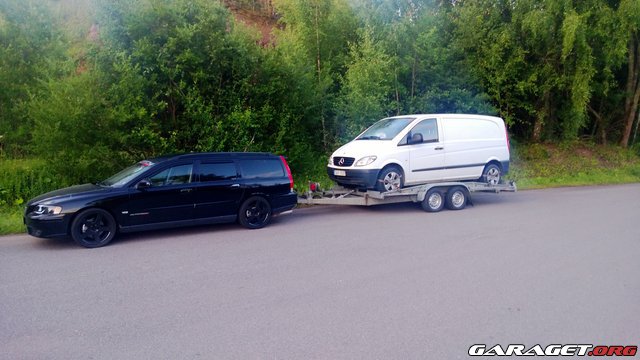

En mil från Kinnekulle Ring gick bussen sönder. Kl 00,55. Bara lasta om smile
https://www1.garaget.org/gallery/images/119/118144/118144-9c8c8835f9b23b6b44822736e4f3014b.jpg

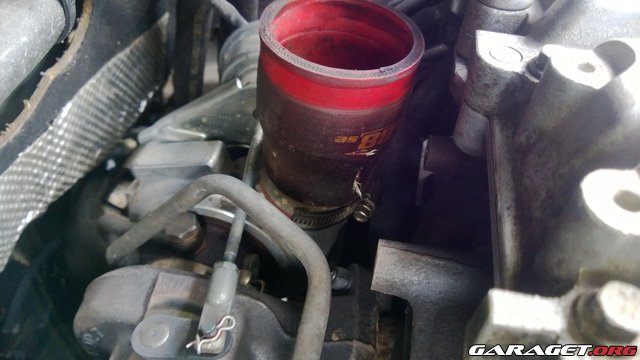

Det small till när jag skickade i fyran på start/målrakan och kraften försvann. Snabbt hittat...
https://www1.garaget.org/gallery/images/119/118144/118144-c93cbbb82cc2b11675c348f305a919c0.jpg
https://www1.garaget.org/gallery/images/119/118144/118144-3550591c236725b80062a37d724507ca.jpg

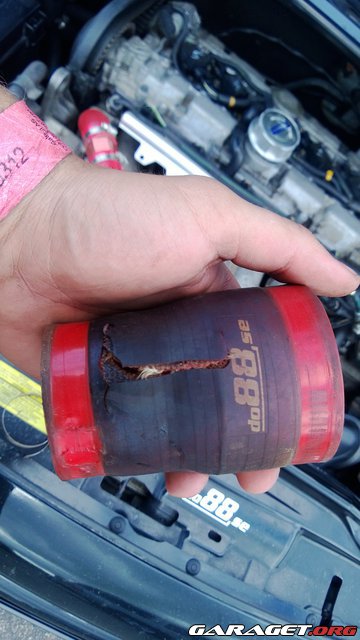

Ena stoppet på hemvägen för att linda om slangen då tejpen smält och motorn gick in i skyddsläget
https://www1.garaget.org/gallery/images/119/118144/118144-e20da47ec6992110a7967002d57da21a.jpg
Väl hemma så har jag reparerat slangen temporärt i väntan på Do88as rostfria tryckrörskitt.

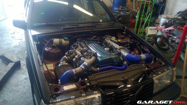

Sen var en kompis från Uddevalla på besök och vi spånade lite över min motor. Snackade lite om vvt och felkoden jag har och tog ett par acc prov 50-220 (självklart på avlyst väg wink )
Sen kom vi på att det kan ju vara så att min vvt är trasig och att det är datorn som varnar för fel bara. Kopplade ur vvt och tog en ny tur. Ingen skillnad. Ska det vara skillnad? Hur som så ska jag till Volvo imorgon och se vad som går att göra där.

Haha! Skönt o dra bussen på släp! tongue Stark som en riktig traktor! haha
Visst gör bussningarna susen!?
Bittert med slangen lär nog bli rätt bra med rörkittet dock!

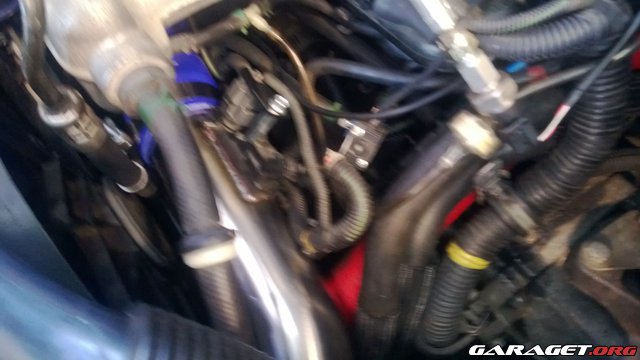

Varit hos volvo då. Såg själv på deras dator att det stog "givarfel kamaxel insug" Kanns konstigt då jag inte har någon givare. Men uppdaterade med senaste mjukvaran och sen var felkoden borta... i 2 timmar sad
Nu är det upp till Patrik o Peter att lösa detta då det inte längre är volvos program som är fel.

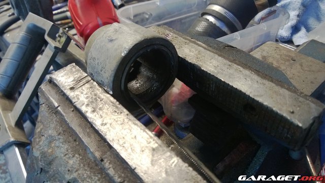

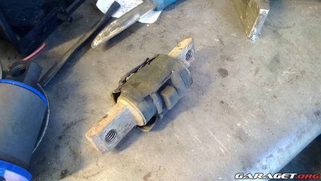

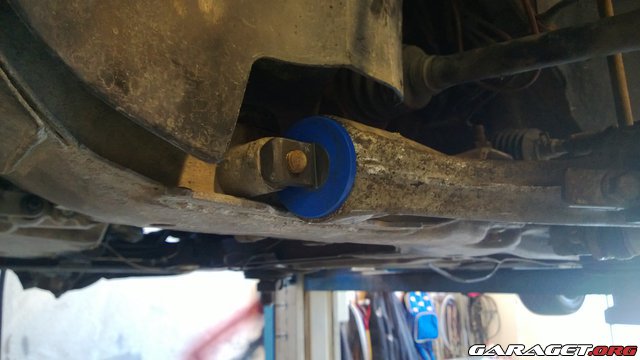

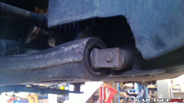

Fick lite tid över idag så bytte bussningarna till länkarmen. Var rätt dåliga. Behövde kvappt vålda för att få ut.
https://www1.garaget.org/gallery/images/119/118144/118144-24612df3bd37cd095c57957272c74dee.jpg
Denna var lite träligare men det gick till slut
https://www1.garaget.org/gallery/images/119/118144/118144-bdfefdeae7af4197776a8ce4107b043f.jpg

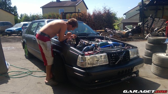

När det var klart skruvade vi 2jz kabelpiska en stund. Var ett par kablar kvar för at den skulle gå som vi vill
https://www1.garaget.org/gallery/images/119/118144/118144-7524134f37eeaa01c70dec21b9373a9b.jpg

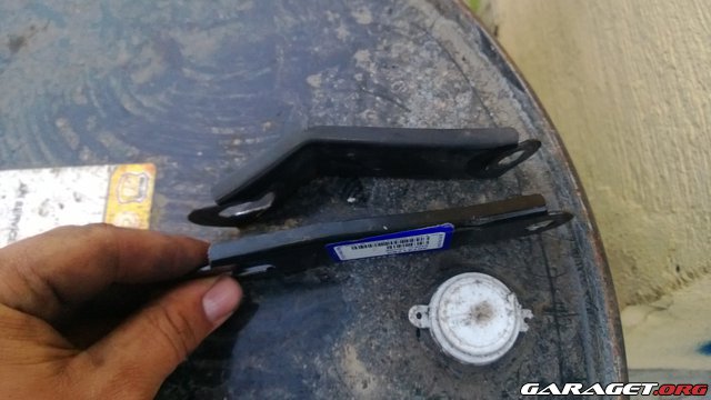

Nu till något annat. Såg när jag bytte stora bussningen på motorn att plåtarna började bli dåliga. Så åkte och köpte nya. Bara lide misshandlade.
https://www1.garaget.org/gallery/images/119/118144/118144-68a51e4cab028da9b4e972f139d432ed.jpg
Insåg att original inte skulle hålla så länge så gjorde egna big_smile
Ett fyrkantsrör i 2mm gods delat på mitten och hål som är samma som innan.
https://www1.garaget.org/gallery/images/119/118144/118144-d81b419ab727d3880d5e9f79ea357239.jpg
Nu är det stumt smile

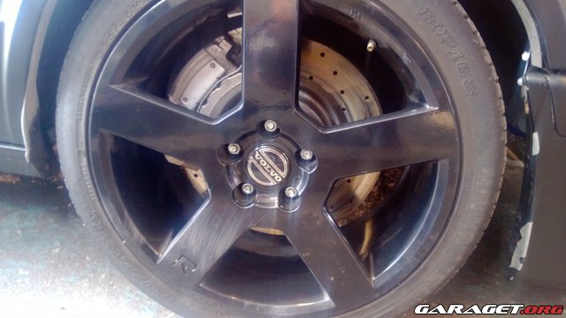

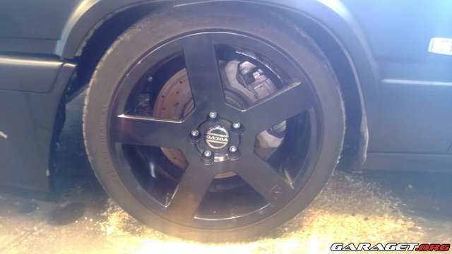

Lite bilder
https://www1.garaget.org/gallery/images/119/118144/118144-a09947586c949a7b4f380f9f1209b0cf.jpg
https://www1.garaget.org/gallery/images/119/118144/118144-5397a52917a6a50024900eea4bdfb3d1.jpg
https://www1.garaget.org/gallery/images/119/118144/118144-192f0c91c6cda31177ec1c56b3c28a96.jpg
https://www1.garaget.org/gallery/images/119/118144/118144-3d142b5ed54d4b3c40f92db253fbbcb5.jpg
Går riktigt fint. 3ans vxl med 4 pers i utan problem med 17" smile
