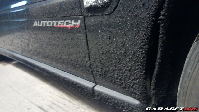

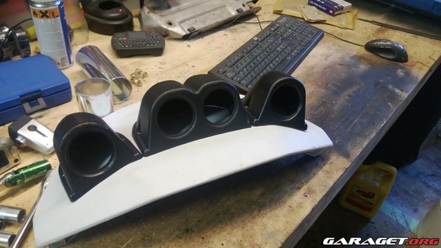

Håller på att bygga en ny panel. Kommit halvvägs i spacklingen innan jag tröttnade.
https://www1.garaget.org/gallery/images/119/118144/118144-b1946310670fedd25d5d3ae3f3a2dc4c.jpg

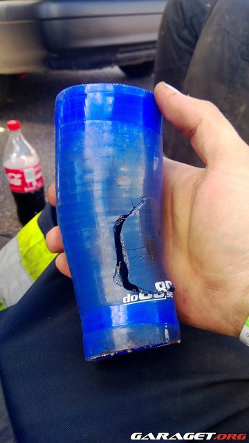

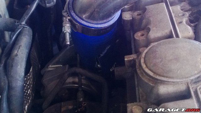

Kom på att jag glömde berätta om hur bankörningen gick idag. Så summerar det hela med två bilder och säger bara 10 min...
https://www1.garaget.org/gallery/images/119/118144/118144-243a5475c228c41d4003c06e137f58f9.jpg
https://www1.garaget.org/gallery/images/119/118144/118144-2d236803a2df19de7ae9624e3b4a5b17.jpg
Drog iväg ett mail till Do88 och hoppas få en ny slang snarast så jag slipper åka med silvertape. Nästa slang blir att linda med bandage och om det inte håller så blir det att svetsa v-bands fläns på turbon.

#268
vafan!?
dom slangarna ska väl hålla, så jävligt laddar du väl inte??
Autotech
4 670 Inlägg
4 augusti 2013
#269
Den där mådde inge vidare! Kört med den länge?

spokenratt skrev:
vafan!?
ligger på ca 1,4 men den vart nog lite bränd när jag glödgade turbon igår
ca 2 veckor

Det som hänt sen sist är att den nya slangen kom gratis redan på tisdagen då det var så att om man som jag kör utan värmeskölden över grenröret så smälter slangen. Så fick en ny med bättre armering i.

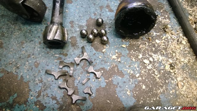

Bytte drivaxel i veckan.
https://www1.garaget.org/gallery/images/119/118144/118144-46c2e310ca33f259fbb2cf398bea06ba.jpg
Den inre leden var rätt trasig om man säger så.
