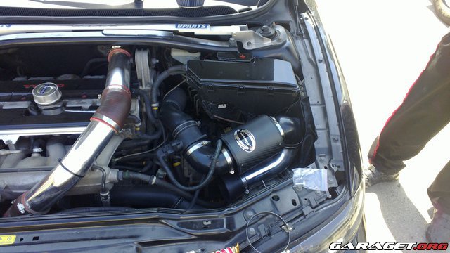

Blev lite pill med brorsans Skyline (http://www.garaget.org/?car=253622) idag innan jag bytte luftfilter.
Hur bilen såg ut när jag kom tillbaka från Trollhättan. Syns dåligt men fronten är gul av insekter.
https://www1.garaget.org/gallery/images/119/118144/118144-8b34efd7e6cf5949add4f62683521eac.jpg
Luftfiltret, nu är det bara slangen till kalluft som ska på.

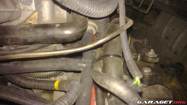

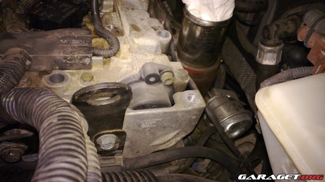

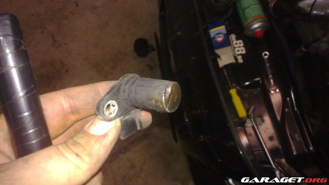

Idag blev det så byte av svänghjulsgivaren.

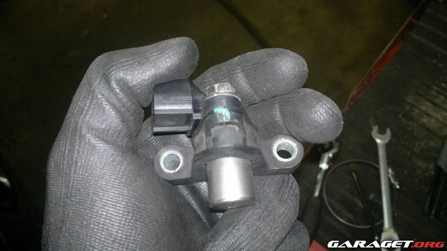

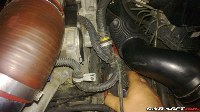

Tog fram den nya givaren
https://www1.garaget.org/gallery/images/119/118144/118144-f9c99a4a7f3307f35d6538fe1d254601.jpg

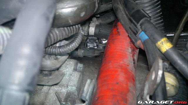

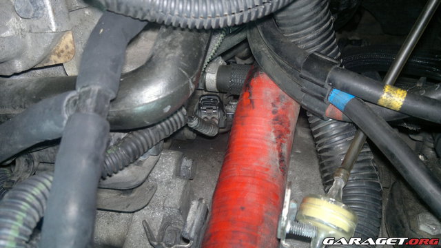

Här innanför sitter den
https://www1.garaget.org/gallery/images/119/118144/118144-ad43c6abbc094c15ac626b8285c2fa32.jpg
Djupt där inne...
https://www1.garaget.org/gallery/images/119/118144/118144-989cb582e0d330646983068b6d2f0207.jpg
I mitten på bilden brevid den röda kylvattenledningen syns den.
https://www1.garaget.org/gallery/images/119/118144/118144-1c6febc53f5e68e1917784cd7e3a2c4d.jpg
Nu har den hittat ut. Satt fast med en mutter med 10 skalle
https://www1.garaget.org/gallery/images/119/118144/118144-855d55fd8974c72ffd328cc7d0cec262.jpg
Den ska inte ha några bucklor!
https://www1.garaget.org/gallery/images/119/118144/118144-208debc98dc686a015a24244c2501bbf.jpg
https://www1.garaget.org/gallery/images/119/118144/118144-b904e108d30d4a4dc69a25f54b1f5e71.jpg
Nu sitter den nya på plats iallafall och bilen går som den ska än så länge.
Trevlig helg på er alla. Jocke

Svänghjulsgivaren är riktigt rolig att byta på dem bilarna... Klyddigt som fan !
I <3 T5
Lastbilsschaffis
886 Inlägg
25 maj 2012
Jovars ja märkte det. Gjorde det efter att jag kärt en sväng med så de va ju duktigt varmt med yikes

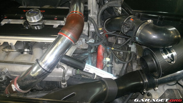

Passade på att lägga ett par timmar i garaget igen i kväll. Bytte olja till 10w60 och på med ett nytt filter. Sen såg jag att det hade kommit en ny svänghjulsgivare så tänkte passa på att byta den med igen...
Den sitter ju så fint där nere.
https://www1.garaget.org/gallery/images/119/118144/118144-9c880bad641e6db9d1c1a84528251ab1.jpg
https://www1.garaget.org/gallery/images/119/118144/118144-574d81a03ae859183d4bd7ec5dec5b91.jpg

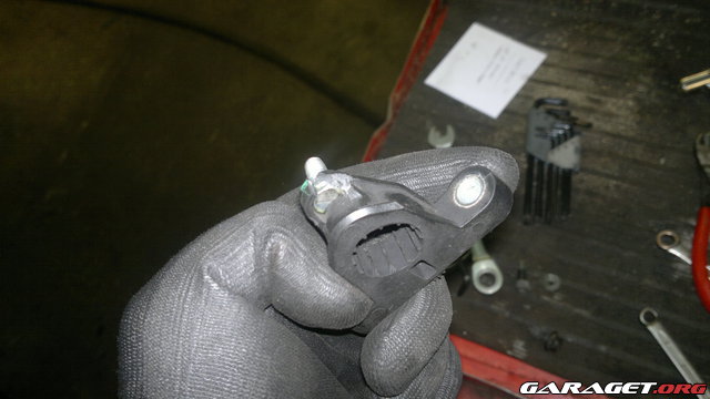

Så märkte jag att skruven bara snurrade sad
https://www1.garaget.org/gallery/images/119/118144/118144-684157a17d57cbf030b06a31a8b9c497.jpg
Plasten hade spruckit mitt genom det gröna som syns på bilden.
https://www1.garaget.org/gallery/images/119/118144/118144-ac579b3fd82726632fb777d0acfe6565.jpg

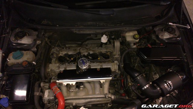

Passar på o bjuda på en helhetsbild av motorutrymmet när jag ändå är igång smile

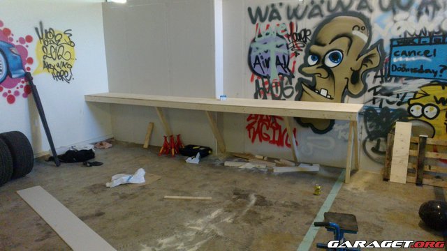

Passade även på att göra en arbetsbänk i garaget. Kommar nog komma till användning om det blir motorrenovering i vinter.
Det är inte jag som dekorerat väggen big_smile
