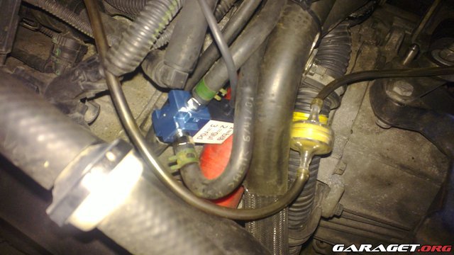

Ja då har paketet kommit smile

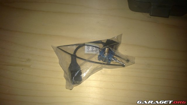

Ny magnetventil
https://www1.garaget.org/gallery/images/119/118144/118144-bd1fe9cf30f0e7f221a44acd687ace83.jpg

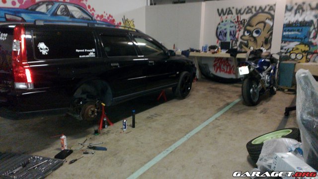

Lite tomt nu här då jag tagit bort båda stagen för att lättare komma åt bromsvätskebehållaren.
https://www1.garaget.org/gallery/images/119/118144/118144-1475087151e584eb0324ed99226bd794.jpg

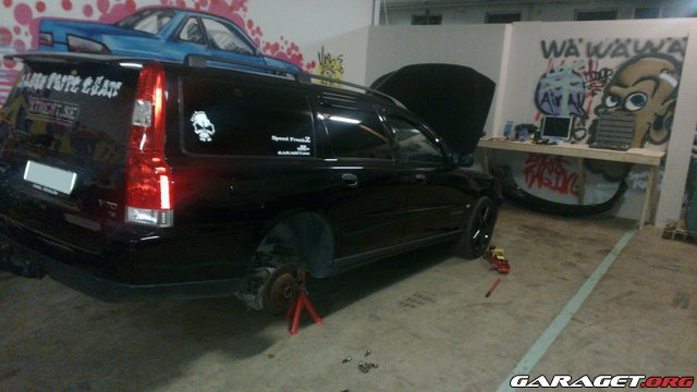

På pallbock redo för bromsbyte smile
https://www1.garaget.org/gallery/images/119/118144/118144-9ac75982e66aff20cda7fb4f31122139.jpg

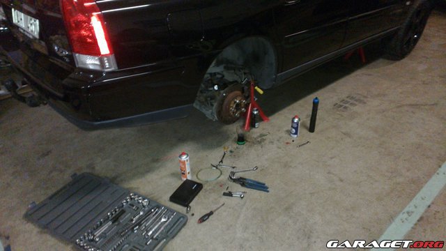

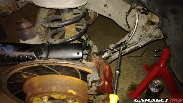

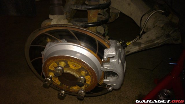

Ja då har jag gjort klart bromsslangsbytet bak nu med. Var tvungen att skarva om ledningarna på båda sidorna för det hade rostat ihop. Vänster sida var inga direkta problem då jag renoverade det oket för några månader sen.
Problemen kom med höger ok. Luftningsnippeln gick av så det blev att borra.
https://www1.garaget.org/gallery/images/119/118144/118144-ca9785064ed259f26165a6ef25808b64.jpg
Och självklrat vart det ju fel med något så nya nippeln tätade inte. Och när jag drog hårdare så försvann gängorna på nippeln. Förstår häller inte volvo som kör med m10 till oken bak på v70. Det blir ju inte direkt lätt att borra upp.
https://www1.garaget.org/gallery/images/119/118144/118144-ac771966d629c8ac3d81de33f1221005.jpg
Tror det lyckadet täta men tror även att gängorna gick i oken nu med sad
Funderar på nytt ok nu för att slippa alla problem. Synd bara att jag renoverade detta med packningar o allt.

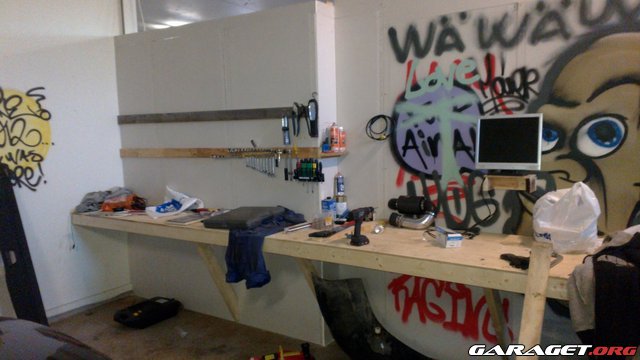

Passade även på att fixa lite med min bänk. Hängde upp lite verktyg och ställde upp datorskärmen smile
https://www1.garaget.org/gallery/images/119/118144/118144-88659726335d49240fd9936210abd5ec.jpg
Så om någon vill donera verktyg så jag kan fylla väggen säger jag inte nej big_smile

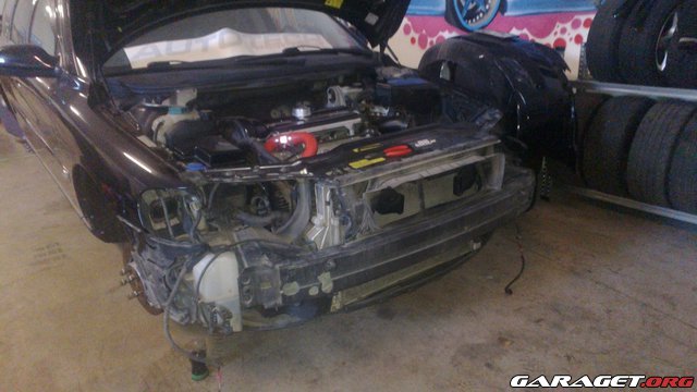

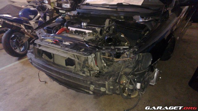

Började med att ta bort stöten och lysena
https://www1.garaget.org/gallery/images/119/118144/118144-3b97c4fb0e27f102fe9dd492a39b2003.jpg
https://www1.garaget.org/gallery/images/119/118144/118144-331754c5eebea5c94394779bdd5fbbe6.jpg

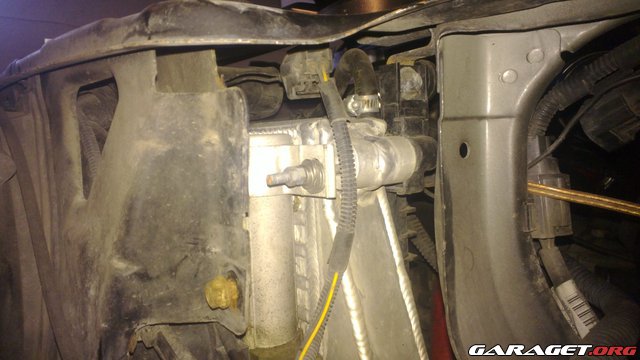

Och passade på att ta en bild på fästet till ICn smile
https://www1.garaget.org/gallery/images/119/118144/118144-207082e97cbf7439e27e974b14c28d81.jpg

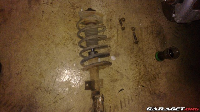

Sen blev det att ta bort stötdämparna fram
https://www1.garaget.org/gallery/images/119/118144/118144-798b079d7a216ff310654d08c9acdc05.jpg

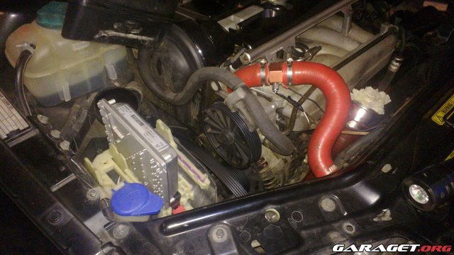

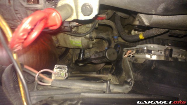

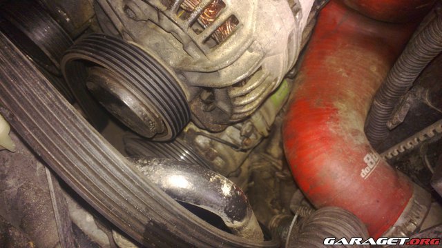

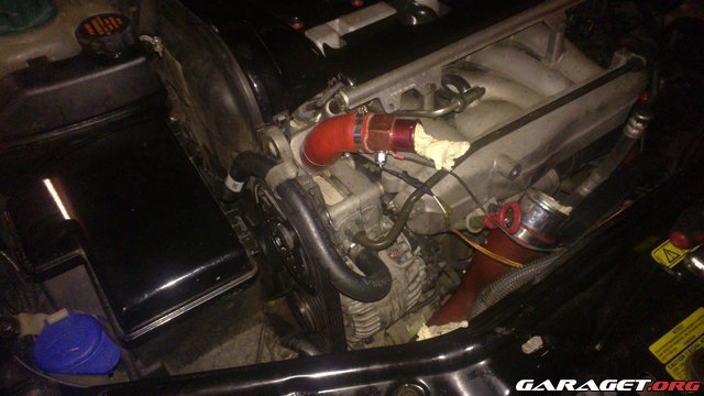

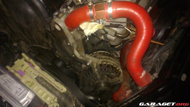

Efter detta påbörjade jag bytet av servopump och generator
https://www1.garaget.org/gallery/images/119/118144/118144-6e0b1374907bebf2d427837074dedb90.jpg

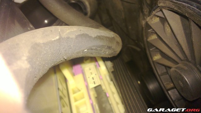

Syns här att remskivan är trasig och att den skavt på slangen.
https://www1.garaget.org/gallery/images/119/118144/118144-11f9c30c4f51f6dcb1a0231a876b39f3.jpg
Generatorn satt ju bra till menar jag.
https://www1.garaget.org/gallery/images/119/118144/118144-8b41d865ad6f5a7f0b9f04f6dc9c65d0.jpg
https://www1.garaget.org/gallery/images/119/118144/118144-e3a59e33393c9e171c65e5a8708e3a0c.jpg

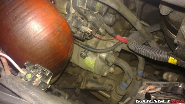

Var ju tvungen att lossa på ac-pumpen med för att få loss den. Ett jävla pill.
https://www1.garaget.org/gallery/images/119/118144/118144-edfdf26cee11eb57d3eea978c42683d1.jpg
Tog ca 10 minuters lirkande innan den kom ut. Nya till höger smile
https://www1.garaget.org/gallery/images/119/118144/118144-12f5c5f892c760c4ed81c23bbb375239.jpg
Som sagt. Trångt. Tog 5 min till innan jag fick ner den nya igen wink
https://www1.garaget.org/gallery/images/119/118144/118144-ad8e695be678a94d6a9e18b9f482c31d.jpg
Så nu har jag ny servo-pump, ny grnerator och ny slang till servobehollaren.
https://www1.garaget.org/gallery/images/119/118144/118144-f3059d9764f1085b02af4e32d4d34b24.jpg

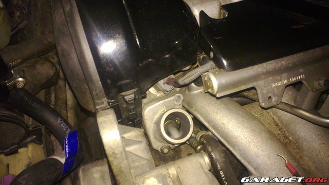

Skulle ta och byta termostat idag till en som öppnar tidigare men märkte att jag inte hade verktyg som passade där just då. Kändes också som att jag måste ta bort servon igen för att komma åt den skruven...
https://www1.garaget.org/gallery/images/119/118144/118144-66460b2945b7b6d8473a0fe4af9ee6d6.jpg

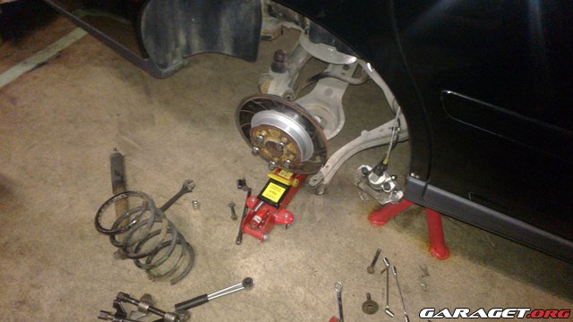

Va iväg till garaget igårkväll och skruvade lite. Tänkte att ta  bort fjädringen bak lite snabbt.
Stötdämparna var borta på en halvtimme men sen tog det fanimej en timme per fjäder
https://www1.garaget.org/gallery/images/119/118144/118144-de4de1a71bcbebb26b34ff1fb6f0a935.jpg
Så nu är allt nerplockat. Har även blivit meddelad att coilisarna kommer dröja lite. Skulle fått dem denna veckan egentligen.
Funderar på powerflex nu med när allt är isärtaget... smile
