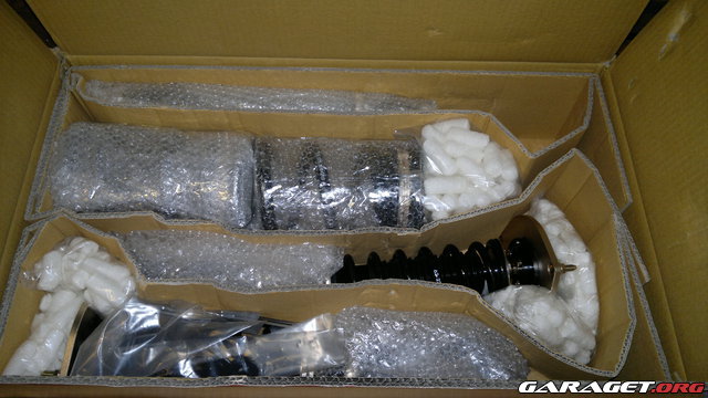

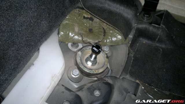

Då kom äntligen mina coilovers igår big_smile
https://www1.garaget.org/gallery/images/119/118144/118144-414598089a78a58c0696efd506a751a1.jpg
https://www1.garaget.org/gallery/images/119/118144/118144-a0ab591651b285bda01c4b9495ed53f7.jpg

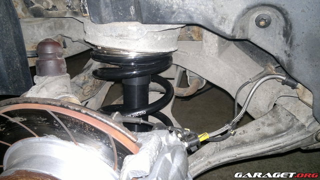

Självklart satte jag dit dem direkt smile
https://www1.garaget.org/gallery/images/119/118144/118144-05d357e99f0efadcd50279ebfbaa1228.jpg

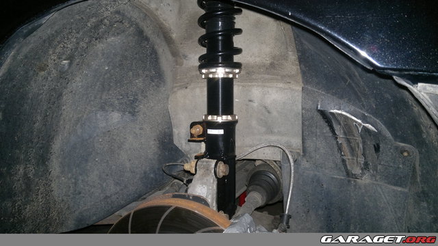

Fullt justerbart
https://www1.garaget.org/gallery/images/119/118144/118144-0654035feb3b4d162e4e1342cede9fa1.jpg

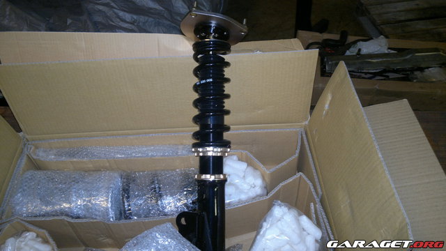

Bak
https://www1.garaget.org/gallery/images/119/118144/118144-9b13fb168d90affe60b537b33d99b37b.jpg
https://www1.garaget.org/gallery/images/119/118144/118144-677680b374d941e5431300d2c51f6462.jpg
Hårdhetsjustering smile
https://www1.garaget.org/gallery/images/119/118144/118144-1fbc8fbf301a0d1dab4a16861a6b3928.jpg
Kommer sätta på hjulen och ställla ner bilen på backen igen i helgen.

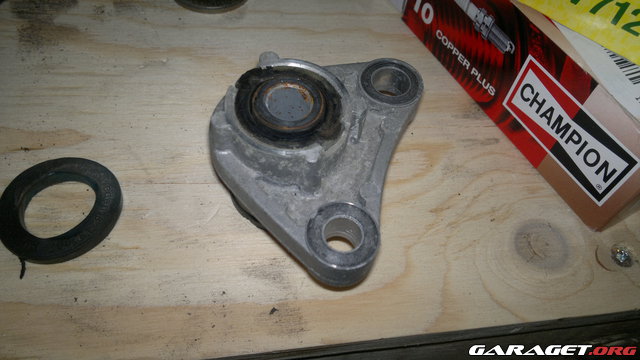

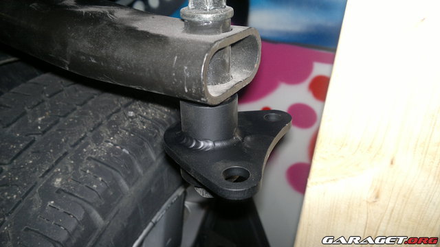

Har haft lite problem med dessa bussningar
https://www1.garaget.org/gallery/images/119/118144/118144-701f0eec5e900d560381a46a4cd12004.jpg
Orginal så är dem riktigt mjuka. Satte dit powerflex förstärkning vilket gjorde saken bättre men som resulterade i att tvärstaget höjdes upp lite så att mitt fjäderbensstag tog i det.
Så nu har jag satt dit MPREs solida "bussning" smile Inget flex här inte big_smile
https://www1.garaget.org/gallery/images/119/118144/118144-924017e060a93a97033537d4227b6b7c.jpg

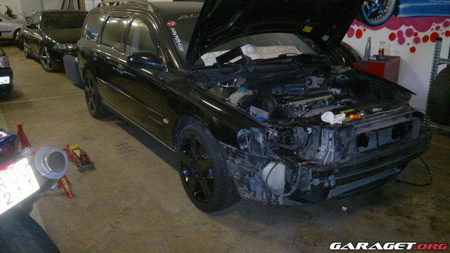

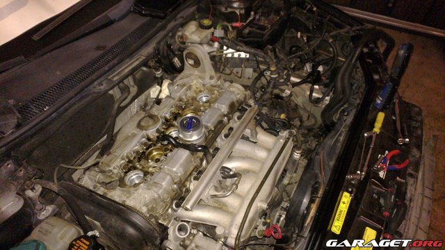

Plockade lite i motorutrymmet igår smile

Går långsamt fram och dokumenterar samtidigt. Har iallafall fått bort startmotorn och lossat elen från motorn. Nästa steg är att lossa servon och ACn.
