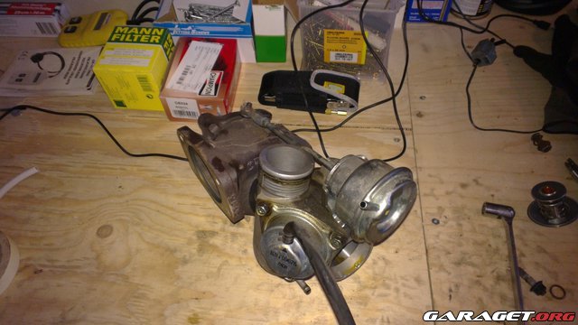

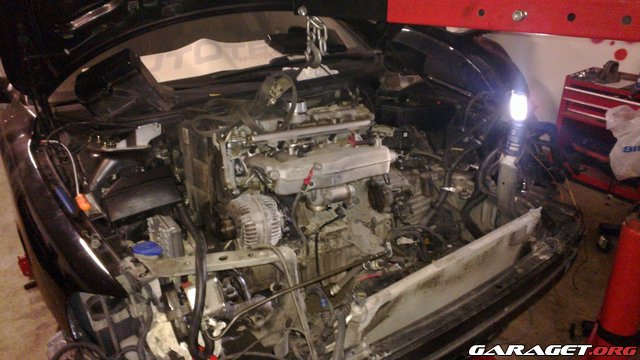

Nu är det bara att hissa upp bilen och krypa in under och lossa DP och bränsleledningar samt kolla på hur drivaxlarna ska kopplas bort. Sen är det klart för lyftning.
Men enligt haynes boken ska turbon demonteras först. Någon som vet om det går ändå?

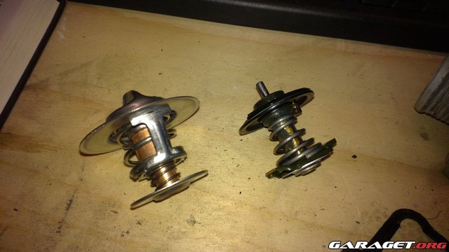

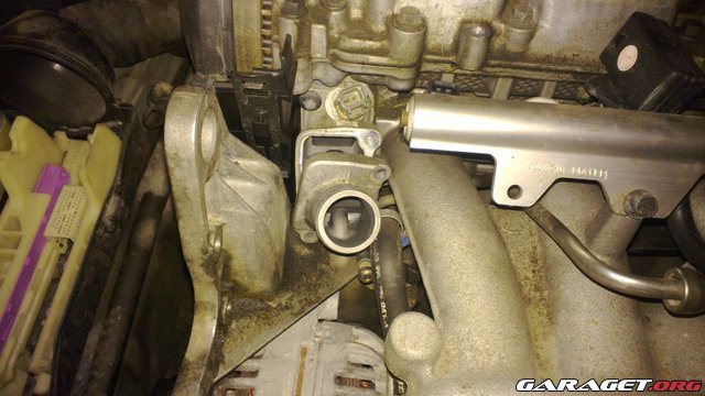

Köpte en racing termostat från j-spec förra våren men då jag inte hade tid så blev den liggandes till nu.
Så när jag nu tog bort den gamla så såg jag att dem är helt olika.
https://www1.garaget.org/gallery/images/119/118144/118144-8eeeaf61a6edfbf65dbfa45121837f08.jpg
Detta trots att det på deras hemsida står att den är till VOLVO V70N 2,3 T5 00-07. Eftersom jag har en 02 så borde den ju passa kan man ju tycka.
Har iallafall mailat till dem om detta. Får se om dem orkar svara denna gång. Senaste gången jag mailade dem var för 2 år sen och dem har fortfarande inte svarat på det...

#103
Från någonstans under -02 så byttes termostathusen till en annan sort. dom efter detta bryt datum så måste du byta hela huset och på dom innan så kan du bara byta termostatet..för de finns inget termostat som passar det nya..har du ingen bild på själva huset
3 181 Inlägg
20 januari 2013
#104
Kollade lite på dina albums bilder och du har det nya termostatet å der går tyvärr inte att byta utan du måste byta hela huset
det e väl detta du har
www.skruvat.se/Termostat-kylvatska-P87050.aspx

#105
Fy fan. Det var ju billigt med mad Kanske.
http://www.skruvat.se/Termostathus-P10150.aspx Kan vara denna annars
Edit. såg att denna inta hade extra anslutning på framsidan.

ok. men hur ska man lösa slangen om man byter? borra nytt hål och ansluta igen? jobbigt ju...

Sitter ju en anslutning på termostatlocket på min och inte på den som jag länkade.

tobzter skrev:
Men den ja länka till har det wink
ja vet. det är ju den jag har. och som den vanliga termostaten inte passade i. neutral

Som sagt finns inga lösa termostat som passar så de är ett sånt hus man måste ha tyvärr..men vet att ja har sett dom som har byggt  om till det gamla huset..men hittar inte det just nu..för då hade ditt nya termostat passat
Lastbilsschaffis
886 Inlägg
21 januari 2013
#114

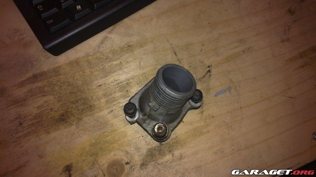

Lite bilder på termostathuset
På motorn
https://www1.garaget.org/gallery/images/119/118144/118144-cfec3aba7d4d8b1da68484d0099ce397.jpg
Locket löst
https://www1.garaget.org/gallery/images/119/118144/118144-5a5cd72baafa2dc88a750b3237e385b0.jpg
Locket löst på motorn
https://www1.garaget.org/gallery/images/119/118144/118144-fa8631819d6e0d3cc502d3d98b1d8045.jpg

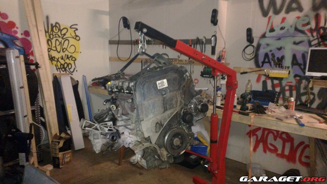

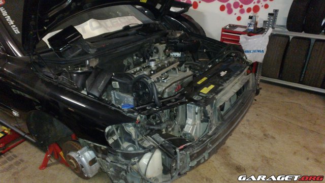

Så här såg det ut igår kväll
På väg ur
https://www1.garaget.org/gallery/images/119/118144/118144-52a409b5676978a84624e7eedba86857.jpg
Och idag smile

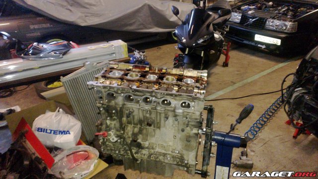

Då var skruvandet igång. Motorn i stativ.
https://www1.garaget.org/gallery/images/119/118144/118144-31050524c0f97c03a06aa47c47e7a764.jpg
https://www1.garaget.org/gallery/images/119/118144/118144-325e9bce9fd7162c43400d2901ea4012.jpg

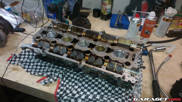

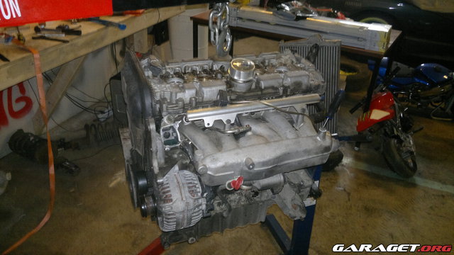

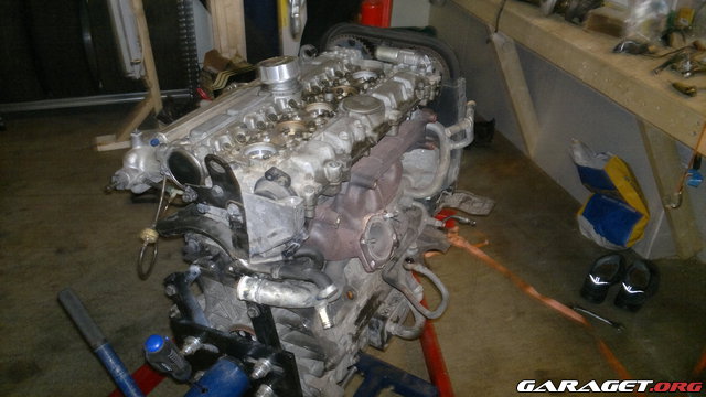

Övre toppen av
https://www1.garaget.org/gallery/images/119/118144/118144-e2efa3c469e8437833da418acefec2bd.jpg

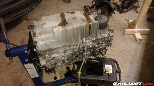

Allt rensat från motorn
https://www1.garaget.org/gallery/images/119/118144/118144-8d03006f4756f770a28c6f0da01619c0.jpg
En 19T som ny
https://www1.garaget.org/gallery/images/119/118144/118144-f1ec27e67054aebf35d1cdb5cf0d6012.jpg
Nu så ska jag ta isär blocket med. Hittade ett borrat block med smidda kolvar som jag hämtar till helgen så behöver jag bara skaffa stakarna med så är det klart smile

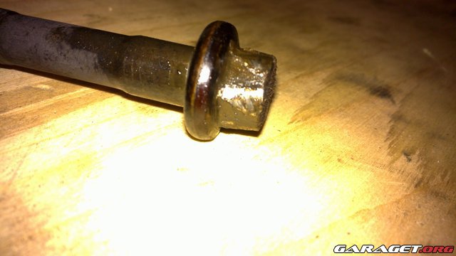

Lyckades dra av en bult på grenröret till värmeskölden så antingen blir det nytt eller köra utan sköld.
Även sugen på en K24 snurra om någon vill byta big_smile
// Jocke

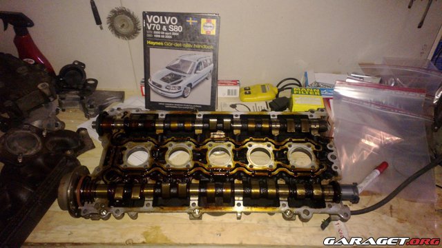

Håller på att demontera toppen. Kan säga att bultarna satt.
https://www1.garaget.org/gallery/images/119/118144/118144-edeed45655383c36e5fb8aead00d95d8.jpg
Dem två första hylsorna jag använde var för slitna... Så det var just att jag fick lös den.
Kommer mer bilder i kväll

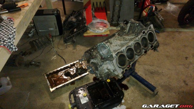

Efter mycket slit och att ha använt ett 1,5 meters rör som dragskaft så fick jag bort alla pinnbullt smile
https://www1.garaget.org/gallery/images/119/118144/118144-9e270d866661650e6780475d89e1f721.jpg

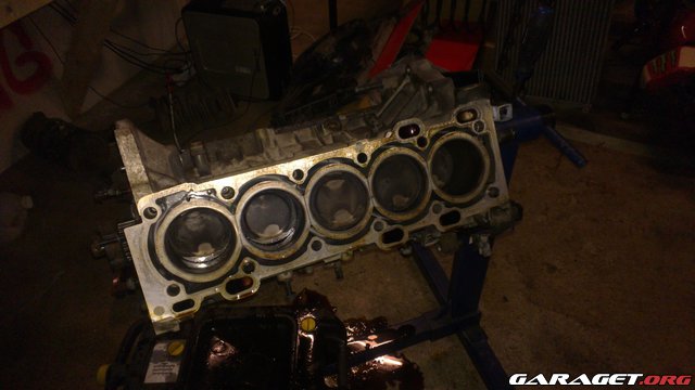

Blocket utan toppen
https://www1.garaget.org/gallery/images/119/118144/118144-92b5591c8d2a056f74e5049adec010d9.jpg
Tråget ville med bort
https://www1.garaget.org/gallery/images/119/118144/118144-2a241998e87bbc3ab19da9748f6e918f.jpg

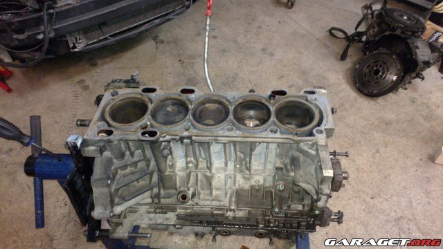

Motorn upp och ner utan tråg
https://www1.garaget.org/gallery/images/119/118144/118144-065e1d8133d54e4edcd46a1f1e4e6977.jpg
https://www1.garaget.org/gallery/images/119/118144/118144-1609b1728297c25471dc09d88c1a0976.jpg

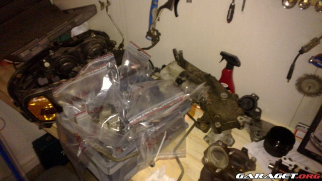

En bild på alla påsar med skruv, bult och annat smått som ska sitta på motorn i uppmärkta påsar smile
https://www1.garaget.org/gallery/images/119/118144/118144-3dad9ed8e7f91e0d6f9f4e5200fb82ec.jpg
