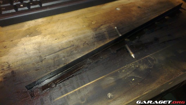

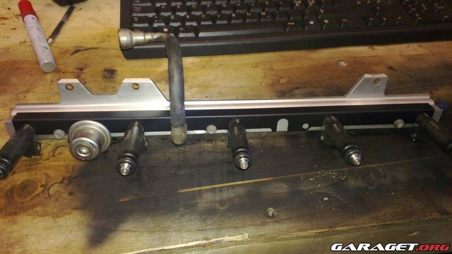

Lack på g till skenan som håller spridarna
https://www1.garaget.org/gallery/images/119/118144/118144-26f9fa061d5173a70f01c4445679703e.jpg
Mycket bättre än orginal wink

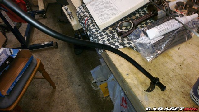

Även oljestickans rör fick lite färg när jag var i farten.
https://www1.garaget.org/gallery/images/119/118144/118144-aef7320b2ff6ce6ff03bab3879c3a905.jpg

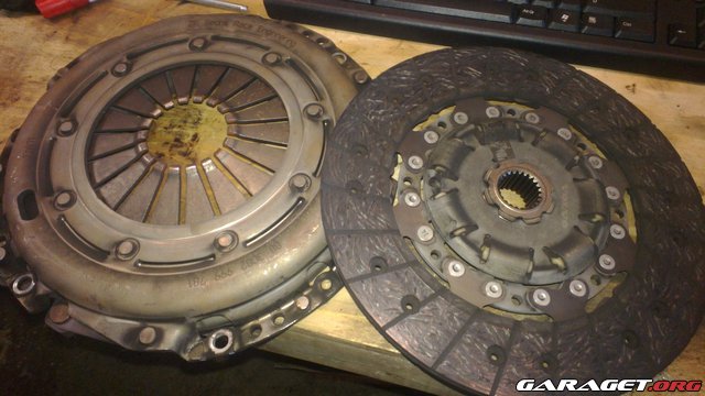

Om det är någon som är sugen så har jag ju då ett performance kopplings kitt från ATM/Sachs
http://atechmotor.com/volvo/v70n/t5-04/ … plingskit/
Helt ok lamell

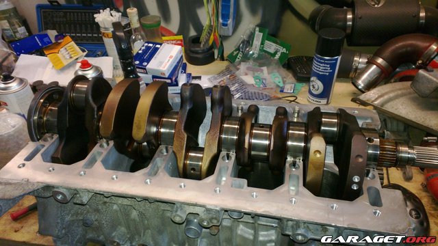

Här är lite bilder
Veven i
https://www1.garaget.org/gallery/images/119/118144/118144-def546a58760aa4c5eced9ee21b55c34.jpg
Mellandelen på och momentdragen
https://www1.garaget.org/gallery/images/119/118144/118144-d86a39b2574a2b5b179391933a42f7ae.jpg

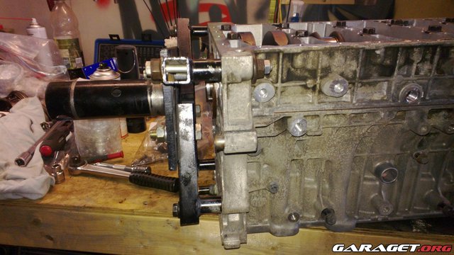

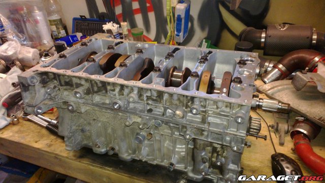

Redo för stativet
https://www1.garaget.org/gallery/images/119/118144/118144-1bc963d7209faba7313ebe7a0d64e8ba.jpg

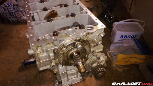

Oljepumpen på
https://www1.garaget.org/gallery/images/119/118144/118144-8e60989eb9addc4442bcc4c4a85e1f5d.jpg

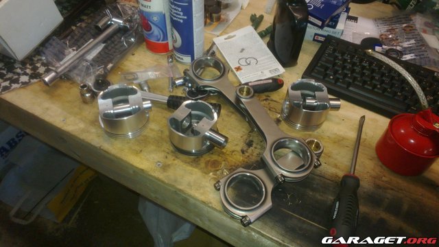

Detta är så långt jag har kommit idag då det inte gick att sätta ihop kolvar och stakar då det är fel på skiten sad
https://www1.garaget.org/gallery/images/119/118144/118144-fa7cc82622869c68a76cfd30dcc5f442.jpg

spokenratt skrev:
Nej vad surt! Vad var det som inte stämde?
Kolvbultarna går trögt genom staken, så pass att det nyper i vissa.
Vissa går lättare men när jag passar ihop det med en kolv så sitter staken stummt roll

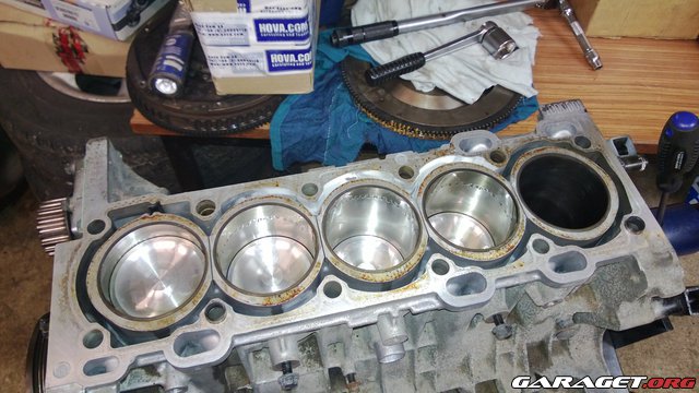

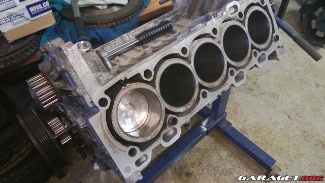

Fixat mina stakar idag. Slipade ner 0,2-0,3 mm på vardera sida om lilländan samt henade upp hålet lite.
Så påbörjade montering
https://www1.garaget.org/gallery/images/119/118144/118144-7aa8e0f62519b058f70e29cbbe272465.jpg
Nästan klart
https://www1.garaget.org/gallery/images/119/118144/118144-96654b03ed609934790e6ab1cde04fc4.jpg
[video]http://www.garaget.org/video/135097[/video]

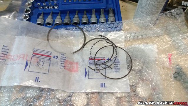

För den ouppmärksamme så ser du att det bara är fyra kolvar. Råkade bli haveri på ringarna till den femte
https://www1.garaget.org/gallery/images/119/118144/118144-c74c6d877d5092422f20baff1725576f.jpg
Nytt kitt ska köpas imorgon och förhoppningsvis uppstart i helgen smile Kan ju hoppas iallafall.
