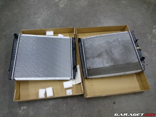

Bilen har alltid läckt kylarvatten. När den inte gjorde det så började det igen.. Första felet var packningen till vattenpumpen som jag tryckt in snett förut som manglades sönder. Tillslut lokaliserades det till kylaren som bara droppade lite kontinuerligt. Så det fick bli en ny och fin så slipper man fundera på vattnet hela tiden! smile
När jag väl börjar skriva så springer fingrarna på tangentbordet hej vilt.. Ska nog vara lite mer saklig smile

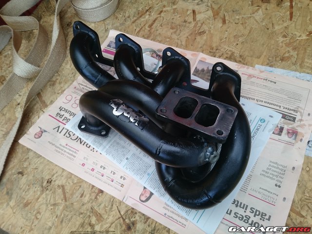

https://www1.garaget.org/gallery/images/173/172971/172971-e3f38af39b49a6e83faab9ff959c05af.jpg
Det här ormboet är ju lite roligare att använda än original-grenröret!
Är ett Ajden-grenrör med pulssplit samt extern wastegate. Har även fixat dit ett uttag för avgastemp som kan ses på bilden, hoppas placeringen vart bra när det är testdags någon gång.. smile

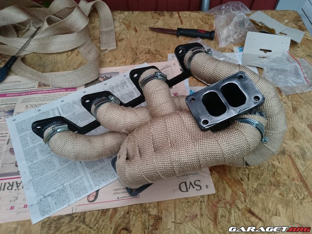

https://www1.garaget.org/gallery/images/173/172971/172971-1ab4ffa50f132cecac392f67ea6c5d5f.jpg
Fick bli lite avgasbandage också på den! Vart Biltemas beigea variant, men jädrar vad det kliar när man håller på med det, även med handskarna som man använde! neutral

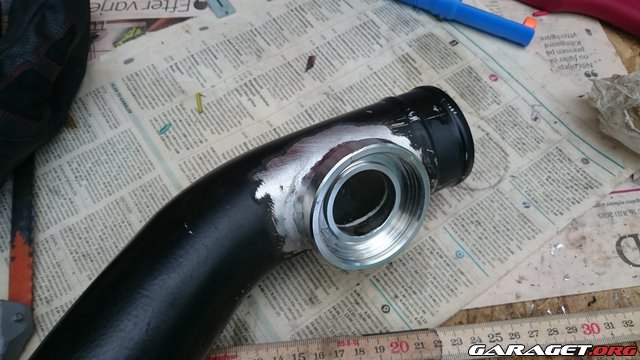

Eftersom wastegaten kommer att ta upp oljefilterförflyttarens plats så var man tvungen att fixa det på något vänster.. Fick bli ett sånt där oljekylningskitt med adapter samt slangar till en extern oljekylare!
Jag ville inte använda en oljefilterförflyttare just för att "mer slangar och grejjer = risk för mer problem", så fick bli ett ganska platt filter, ett MANN W77 från Mekonomen, även kallat för marinfilter. Ett vanligt filter skulle ta i motorfästet. Sen att det var ett Mahle.. aja det fungerar!

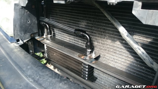

https://www1.garaget.org/gallery/images/173/172971/172971-69dca5336a1e41d36a24daa7e907e8cd.jpg

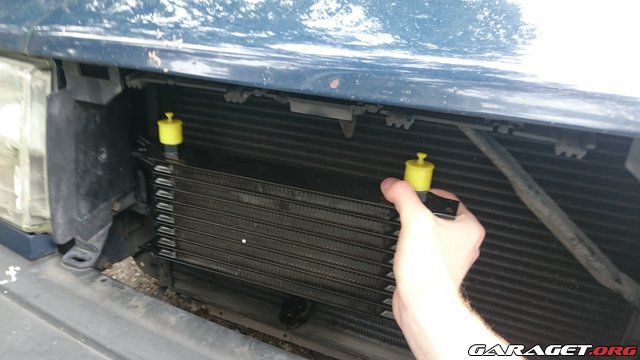

Tillverkade ett simpelt fäste med vanlig plåt för oljekylaren. Plåten bockades till L-profil som går tvärs över i grillöppningen, som sedan är fastsatta i 2st bulthål som tillhör strålkastarna. Fick borra upp hålen lite, venne vad de är till för annars roll vart iaf mer stabilt än jag först trodde! smile
https://www1.garaget.org/gallery/images/173/172971/172971-031c7f4ff84ce11a851b564d704a6006.jpg

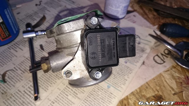

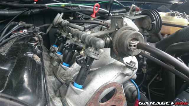

Då jag har övergett det gamla lh2.4 så behövdes det en spjällpotentiometer som håller koll på spjällets öppning då original bara klickar som angar ifall man gasar eller inte. Skaffade en men de är inte bult-on. Alternativet var att köpa en adapter lik denna: http://shop.klracing.se/sv/artiklar/spj … vare-.html
Men snål som man är så byggde man dit den själv tongue Det man behöver göra är att korta spjällstången med ca 5mm samt en plåtbit som man får smida till. Fungerar ypperligt cool

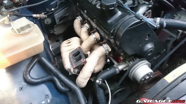

Testmonterade även grenröret för att se hur det skulle bli med turbo och "nedåtröret" tongue
https://www1.garaget.org/gallery/images/173/172971/172971-d9da1c2dd7b53938af74b7e476a68659.jpg

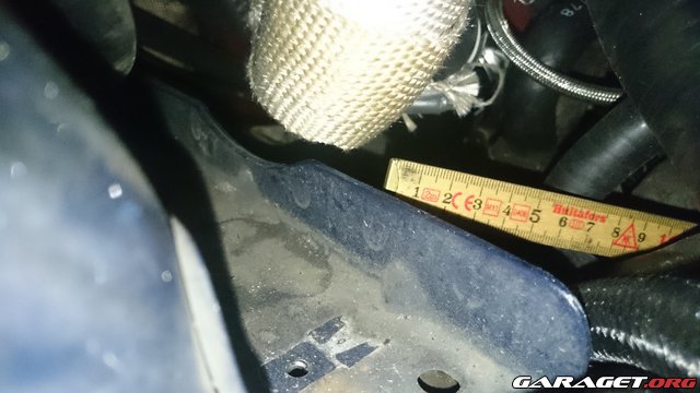

Visade sig att grenröret kom bra nära balken, hmm, får se ifall man fixar det i samband med andra motorfästen hmm Är ju som en urgröpning på balken precis bakom, undrar ifall det var tänkt att den skulle hamna där från början?

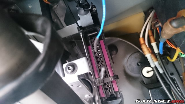

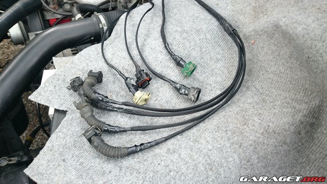

Har grejjat ihop en egen "kabelpiska" för motorn! Bra jädra pilligt men vart nog bra tillslut! Inget krångel eller så utan allt fungerade direkt! Gäller att ta sin tid att läsa elschemat så går det bra! smile
https://www1.garaget.org/gallery/images/173/172971/172971-3c823636a57b4524c22fdf1769c2445b.jpg
Kopplade tändutgången från sprutet in till stift nummer 16 där guldboxen en gång var herre på täppan! Nummer 16 är den som skickar en tändsignal till tändmodulen, som sedan med tändspolen skickar en gnista till tändstiften. Kanske en fullösning, men väldigt simpelt och fungerande till höstens tester av maskinen! smile
Kommer gå över till en lösning med wasted-spark sen i vinter, då det visade sig att en starkare gnista behövs för att tända etanolen. Ett mindre elektrodavstånd på tändstiften hjälpte, men så ska man ju inte åka runt....

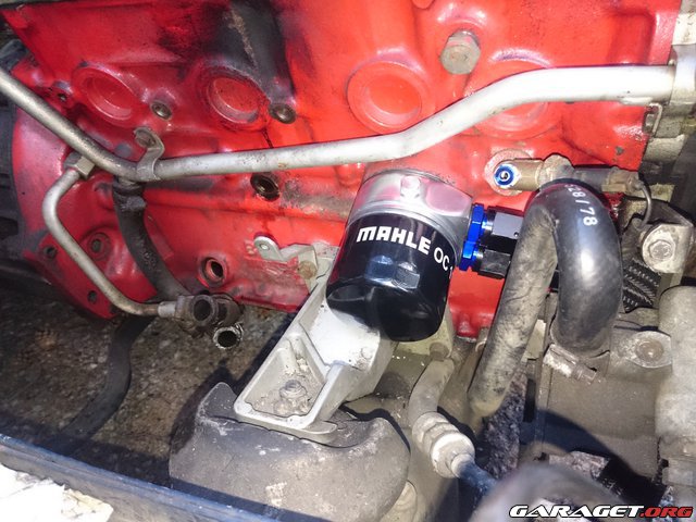

Tjena länk till adaptern du kör med till oljefiltret? har samma problem med wgn smile Samt hur gör du med slangarna som orginal går in i oljefilterhållaren?
Turbobonde
277 Inlägg
26 april 2016
#251
Tjabba!
Köpte adaptern som ett kitt på J-spec, men dessvärre verkar den ha utgått.. Den som är mest lik som den jag har fast svart är denna: http://shop.j-spec.se/sv/artiklar/motor … lning.html
Dock så har jag AN10 och den AN8.... Sen finns det sånna med termostat också, kanske är bättre?
Om du köper en liknande så bör du kolla efter några andra packningar än de som ingår, menar gummiringarna som sitter vid anslutningen till slangarna. Det läckte olja något galet från dem! Skaffade en fiberpackning istället så vart det tätt, som t.ex. liknade denna: http://www.kullager.se/product.html/fib … ory_id=107
Vattenslangarna som går in i oljekylaren pluggades bara! Den ena pluggen är från en sugmotor som sitter i bakkant på motorn, du tar bara bort röret och sätter dit den. Slangen som sitter på röret som går till vattenpumpen pluggade jag bara med en aluplugg likt denna: http://www.do88.se/sv/artiklar/aluminiu … 11mm-.html cool

Och här är wastegaten under operation! Det är en wastegate från Biltema, och har inte strulat något alls. Troligtvis samma modell som de flesta säljer under "HKS-style wastegate". Köpte mig en starkare fjäder så kommer ha nu 1.8 bar i grundtryck och kommer öka det genom mottryck på toppen. Passade även på att slipa in ventilen mot sätet lite med ventilslippasta bara för att! tongue
https://www1.garaget.org/gallery/images/173/172971/172971-325e68f35125404771d9eb20fa8629f1.jpg
Den nya fjädern var ju betydligt hårdare.. Så fick ta till ett litet fulknep att sätta ihop den, alla sätt som fungerar är väl bra? roll
